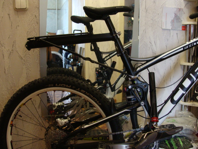

Автор Поделиться Опубликовано 10 февраля, 2013 Во. http://www.google.ru/imgres?imgurl=http ... AA&dur=456Для размышлений)Главное чтоб при педаляже не мешала эта система. Ты предлагаешь сделать эту конструкцию снаружи задних перьев? Стрелой горящей поезд режет темнотупослушный неизвестным силам.И стук колёс здесь заменяет сердца стук,и кровь от скорости застыла. Ссылка на комментарий Поделиться на другие сайты Поделиться
Автор Поделиться Опубликовано 10 февраля, 2013 http://www.realbiker.ru/cgi-bin/mwf/top ... iSgXx.dpbsВот тут на первой картинке желаемый результат. Стрелой горящей поезд режет темнотупослушный неизвестным силам.И стук колёс здесь заменяет сердца стук,и кровь от скорости застыла. Ссылка на комментарий Поделиться на другие сайты Поделиться

Поделиться Опубликовано 10 февраля, 2013 чет мне не нравится увеличение неподрессореных масс и нагрузка перьев в тонком месте,багажник на подвижных соединениях,при этом груз ходит вместе с подвеской,разобьется-протрется все это.по подводу стоек-ну как тебе больше нравится,попробуй сперва мой вариант,он просче и реально рабочий.у некоторых брендов есть в линейке туристические подвесыhttp://bicycletouringpro.com/blog/wp-co ... xtreme.jpg 89047720486 ЗАПЧАСТИ,РЕМОНТ-АПГРЕЙД- СБОРКА ВЕЛА ,КОНСУЛЬТАЦИИ ПО ПРИОБРЕТЕНИЮ,АМ-ТРЕНИРОВКИ. MTB без гор, как шашлык без мяса! Ссылка на комментарий Поделиться на другие сайты Поделиться

Поделиться Опубликовано 10 февраля, 2013 Подвес-то рассчитан. Но, думается мне, что он не рассчитан на значительные нагрузки в районе сварки подседельной трубы и верхней трубы переднего треугольника. Другими словами, он не рассчитан на то, что бы при приземлении с метрового дропа жопа была в седле, нагружая этот узел. И мне было бы стрёмно так или иначе вешать на стандартную сосисную раму большой груз. Так что или брать готовую раму, как doc по ссылке дал, или городить хитрые конструкции, разгружающие описанный узел. Или же повыкидывать половники и картошку из рюкзака, приближаясь к приемлемому весу и распределив его между подседельной сумкой, внутрирамной и заплечником. Плюс вешать на руль что-то, палатку, спальник и тп. Примеры на сегодня к счастью, всё более частые есть, посмотри например на John Ghalt'а. А пытаться увезти на подвесе классический набор скарба с комфортом для себя и без ущерба для вела-тупиковый путь имхо. Ссылка на комментарий Поделиться на другие сайты Поделиться
