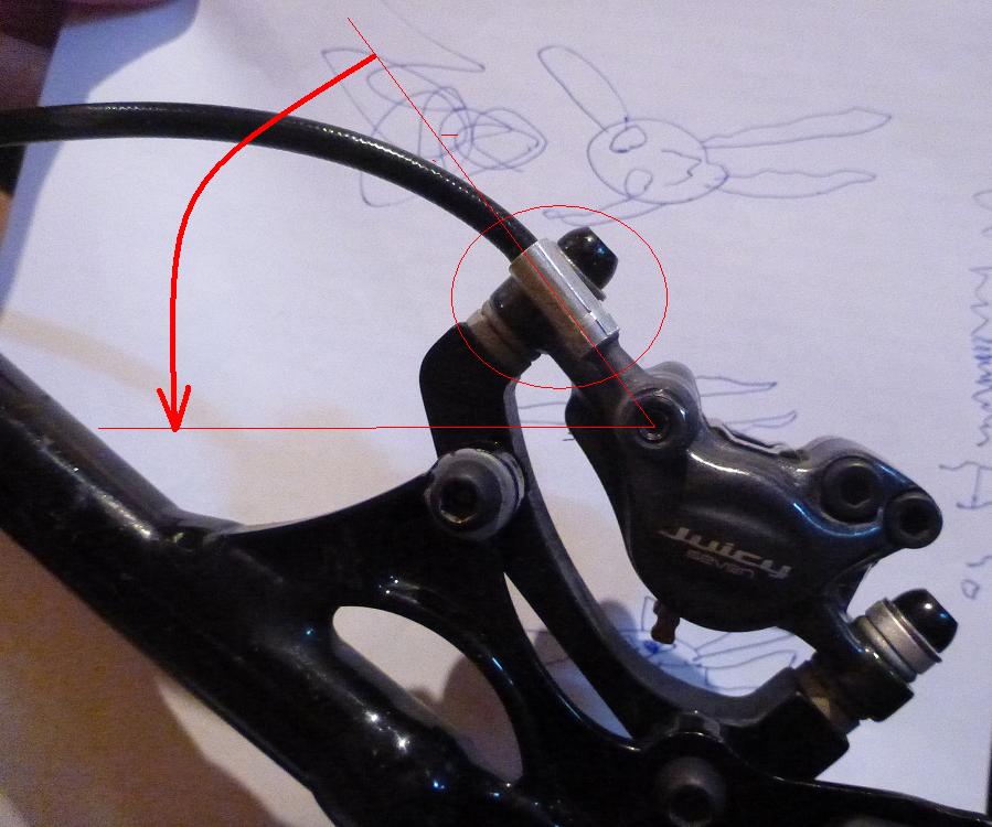

Пока пару вопросов:
1. Крепление дискового тормоза переживет нагрузку багажника?
2. Подводку гидролинии можно немножко ослабить и повернуть как указано на рисунке или это чем то грозит тормозам?

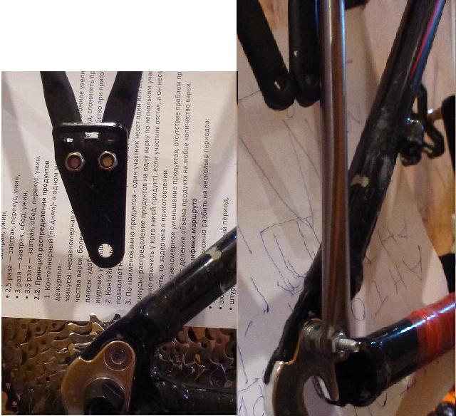

А чуть не забыл, будь в двойне проклят тот день когда кто-то решил что у рамы может не быть дырок под багажник.
попробуй на нижний горизонтальный болт снаружи прикрутить,болт естестно возьми длиннее.
магистраль вертится,но тут она вроде не мешает
Рама не TREK случаем? Asvel для постановки багажника на раму трек 8500 извратился при помощи сантехнических хомутов с приваренной гайкой: http://www.flickr.com/photos/equinox-ne ... /lightbox/
Она родимая, ну и как хомуты? держат?

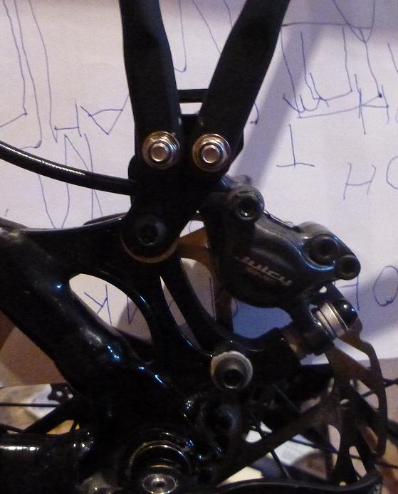

вот что получается если крепится к дисковому тормозу
а вот с обратной стороны нехватает
Насчет "держат" хомуты или нет — к тому, кто их использовал. Я такое проделывал на старом GT Aggressor, но по горам не гонял на нем, да и вес баула на багажнике был не более 15 кг.

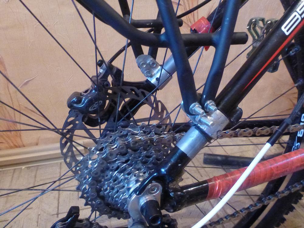

Для серьезных походов думал о "кастомном багажнике Made in Pluznikov", но, во-первых, таковые пока не предвидятся, а во-вторых, жалко делать лишние отверстия в раме :) Тем не менее Влад руку свою все таки приложил. Вот этот багажник http://velo1000.ru/images/stories/virtu ... t/ya78.jpg был доработан с его помощью. Был спилен тяжеленный болтовой блок верхнего крепления, вместо него приварены алюминиевые трубки, увеличены пазы со стороны гаек. Нижнее крепление доработал сам. Убрал пластинки и рассверлил отверстия под "хомутовые" болты.

Ну вот что в итоге получилось, хомуты по 30-35гр. Стальные. Винты потом будут заменены на подходящей длины.
Штатная пластина весила 15 гр.
надеюсь задние перья выдержат, и не станут деформироваться от нагрузки веса, не рассчитанного на давление в данном месте рамы.
