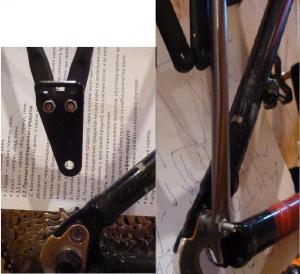

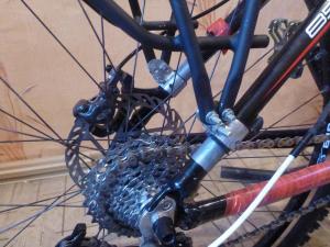

Интересна толщина и марка металла из которого сделан хомут.На первый взгляд- это обычная оцинковка,и просверленные отверстия находятся слишком близко друг с другом,что в будущем может привести к надрыву металла и поломки.Да! И давление на багажник направлено вниз,а хомут расположен под углом к вектору силы давления на багажник,что так же вызовет деформацию такого хомута! конечно это все со временем,от одного раза ничего не будет!

Толщина 2 мм.
Сделано из соединительной пластины 120/0/40/2
http://www.kreprusol.ru/rus/plastina-so ... inaia.html
Марку стали не могу сказать, но "Материалом для изготовления соединительной пластины служит рулонная, холоднокатаная полуспокойная сталь, которая при относительно низкой цене обеспечивает рациональное сочетание прочности и пластичности пластины."
В некоторых багажниках есть штатные хомутики для крепления на перья, они раз в 10 более хлипкие чем то что у меня получилось.
Не плохо!Должен держать,но обязательно проверяй состояние хомута.
Не плохо было бы часть,которая крепиться на перо сделать шире.чтобы
"Сесть в седло - достаточно и задницы, а чтоб удержаться в седле, нужна еще и голова".
В. Ф. Маргелов
Ну, было бы лучше, но я не вожу столько на багажнике, то что ты нарисовал выдержит килограмм 100-150 :)
Вот теперь бы еще что то с верхним крепежом придумать.

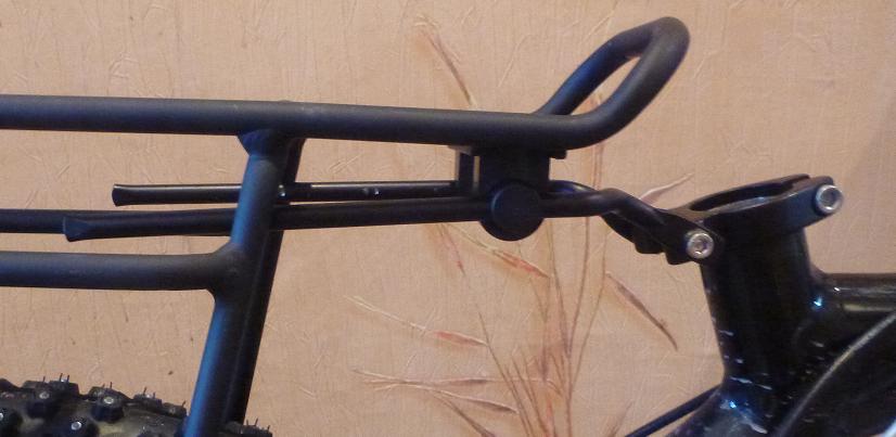

Вот как штатный выглядит.
