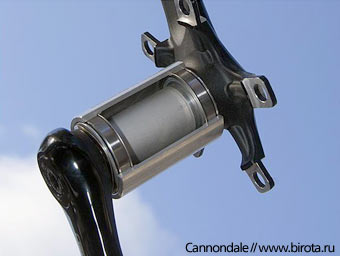

Поделиться Опубликовано 13 октября, 2012 Кто нибудь ездил на рамах с подобного типа кареткой плюсы и минусы??? И каретки и рамы? сила духа прежде всего... Только выкладываясь на полную, узнаешь, как далеко ты можешь пойти.Боль, которую ты чувствуешь сегодня, превратится в силу, которую ты почувствуешь завтра. Ссылка на комментарий Поделиться на другие сайты Поделиться
Поделиться Опубликовано 13 октября, 2012 мое мнение системы с интегрированным валом на внешних чашках за глаза хватает. она достаточно жесткая. то есть смысл апгрейдить до BB30 покупая новую раму и систему - нету. однако цена на них практически одинаковые. поэтому если велосипед собирается заново или покупается - то есть смысл взять сразу такую. езжу сам на GXP. BB30 не ставил потому что когда велосипед покупал - это было 100$ где-то вложением. плюсы - жестче легче. хотя полистай инет, там матчасть есть. Ссылка на комментарий Поделиться на другие сайты Поделиться

Поделиться Опубликовано 26 октября, 2012 Стакан кареточный шире становится(мясной такой), жесткость рамы повышается; и насколько я понял, нижние перья можно шире разнести, с q-фактором тоже какая-то заморока есть, ну и вес естес-но. Для гонцов актуально в общем. Ссылка на комментарий Поделиться на другие сайты Поделиться
Автор Поделиться Опубликовано 11 ноября, 2012 народ кто подскажет сколько она стоит отдельно или все таки при покупке системы она в комплекте? и как ее подбирать под раму, у нее стандарт есть или ей любой размер кареточного узла подойдет из за того что подшипники отдельно двумя кольцами, лишь бы он был под ВВ? сила духа прежде всего... Только выкладываясь на полную, узнаешь, как далеко ты можешь пойти.Боль, которую ты чувствуешь сегодня, превратится в силу, которую ты почувствуешь завтра. Ссылка на комментарий Поделиться на другие сайты Поделиться
Поделиться Опубликовано 11 ноября, 2012 у BB30 свой стандарт, под нее спецом делаются рамы, в рамы под стандарт BSA, с наружными подшипниками, она не встанет. дает она, большую жесткость и меньший вес, особенно актуально на карбоновых байках. Ссылка на комментарий Поделиться на другие сайты Поделиться

Поделиться Опубликовано 15 ноября, 2012 У меня такая стоит, отъездил 1 сезон, крутится как новая. Но тут о плюсах и минусах... Начну с минусов, она стоит в сумме дороже. Пример: была у меня система неплохая ХТЯ, купил по дурости новую раму, захотел вставить, а там ББ30. В итоге затраты составили в районе 7-8руб.(новая система, новая каретка) + достаточно долго ждал когда она(каретка) придет из инетмагазина. Остальное плюсы, получилось легче примерно 100 гр. Ну и дальше Руки Пасатижи четко обрисовал тему: ruki_pasatizhi » 26.10.2012 (Пт) 23:53 Стакан кареточный шире становится(мясной такой), жесткость рамы повышается; и насколько я понял, нижние перья можно шире разнести, с q-фактором тоже какая-то заморока есть, ну и вес естес-но. Для гонцов актуально в общем. Только вот для нас ваще не актуально оказалось, гонять у нас толком могут только пару человек, да и то как они гоняют с головой хватит обычной каретки. ИМХо только на про уровне имеет смысл, а так обычные +100 понтов в карму. Ссылка на комментарий Поделиться на другие сайты Поделиться

Поделиться Опубликовано 24 мая, 2013 Думается мне, что проблема разваливания кареточного узла-сугубо проблема этого узла, чрезмерного его облегчения. Потому что, что подшипники рулевой, что подшипники сабжевой каретки-тупо подшипники. Если руки растут из ...опы, да ещё не тем концом, то можно и приспособой криво впрессовать. Хотя, даже не знаю как это возможно, подшипник можно либо впрессовать, либо нет и он останется лежать на столе А если руки нормальные, тем-же молоточком и деревяшкой можно сделать. Что все и делают, в разной технике. Тут как с пресловутым отпиливанием штока вилки-нужно просто осознать, что шток это труба. Вопросов отпилить водопроводную трубу не возникает? Так-же и с пафосной кареткой ВВ30-обычные подшипники, впресованные в посадочное место. Ссылка на комментарий Поделиться на другие сайты Поделиться
