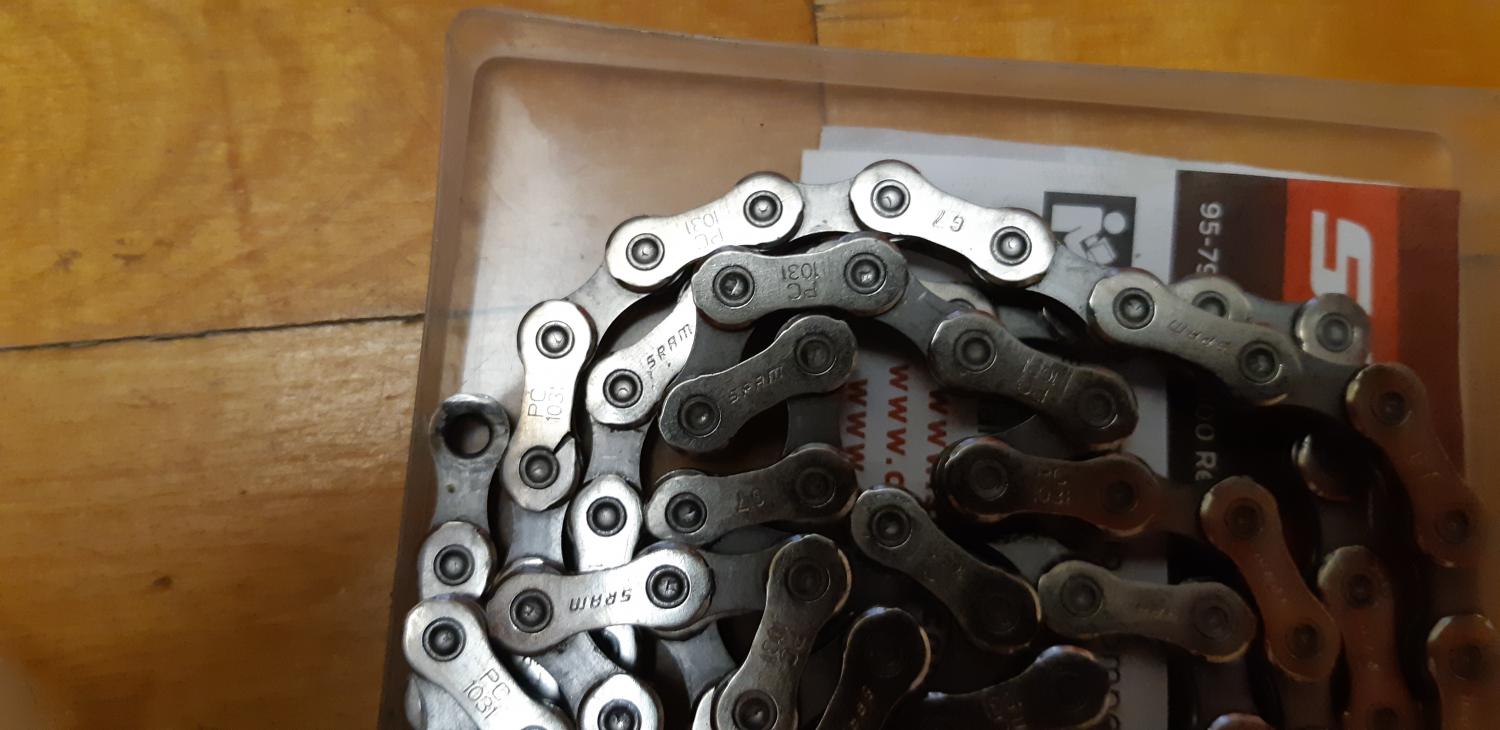

Поделиться Опубликовано 27 марта, 2020 Купил на чайнике,пробег около 700 км(80% асфальт). Обратил внимание,что звенья в трещинах. Из-за чего они появились? Смазывал регулярно. p.s. замок цепи вообще развалился... Ссылка на комментарий Поделиться на другие сайты Поделиться
Автор Поделиться Опубликовано 27 марта, 2020 Фото одной из трещин Ссылка на комментарий Поделиться на другие сайты Поделиться

Поделиться Опубликовано 28 марта, 2020 Если серьезно, то похожие трещины получаются когда несколько раз неправильно выжимают пины на одном и том же звене.Очевидно что если это по всей цепи - это заводской брак. Navigāre necesse est, vivere non est necesse. Ссылка на комментарий Поделиться на другие сайты Поделиться
Поделиться Опубликовано 28 марта, 2020 У меня такое с цепью YBN на 9 скоростей из Триал-Спорта было. Проехал на ней около 200 км, в УЗ не чистил, пины не выжимал, в грязь не лазил, смазывал и т.д. И при очередной чистке/смазке обнаружил около 15 (!) треснутых звеньев, точно так же как у ТС. Более с таким не сталкивался, катая на цепях Sram и KMC. Ссылка на комментарий Поделиться на другие сайты Поделиться
Поделиться Опубликовано 28 марта, 2020 Брак, перекалили, скорее всего. Были случаи, когда у шимано вся цепь в подобных трещинах была. Если же трещины единичные, такое может быть ещё от неправильного переключения под нагрузкой, заломов цепи и т.д. Ссылка на комментарий Поделиться на другие сайты Поделиться
Автор Поделиться Опубликовано 28 марта, 2020 @Evinet, В комплекте с велом цепь КМС, так она в идеале! Скорее всего, брак... Ссылка на комментарий Поделиться на другие сайты Поделиться
