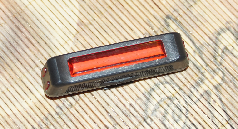

Купила себе фонарик на али, на аккумах. Устраивал всем, но сегодня хотела зарядить, и вдруг поняла, что некуда вставлять-то. Очевидно мои одаренные дети интересовались, что же это заряжается, выдернули с мясом разъем и смолчали.
Что делать? Выкинуть фонарик или можно там че-то припаять илихренегознает
Вот фонарик

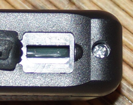

вот разъем, как он есть сейчас
Найти куда задавали разъём, наверно на проводе остался. Открутить винтики, припаять на место.
Пояльник с маленьким наконечником нужен.
Изменено пользователем Олимпиец
@Олимпиец,
спасибо! а если не найду (что скорей всего)?
Осталась на кабеле или упала рядом. Если нет, то новую ))
Найти старую желательно, на ней есть следы от припоя и не надо разбираться что к чему паять

Впрочем, возможно там так:http://mysku.ru/blog/aliexpress/40883.html
Тогда таки паять, и более того, крепить разьём, чтобы снова не оторвался. Возможно, проще новую заказать.

Разъемов микроюсб продают полно, На вскидку, контора НВК на Вершинина. Стоят они рублей 20.
Изменено пользователем alex_47_2009
@alex_47_2009,
спасибо) открутила.
и вдруг прозрела, все на месте, вставила зарядку, почему я в скрученном виде не отдуплила, не знаю)
главное, тыкала до изнеможения  :(  :facepalm:
а, дошло - там много свободного места внутри, и место, куда тыкать, просто уезжало, что и создавало иллюзию пустого пространства.
