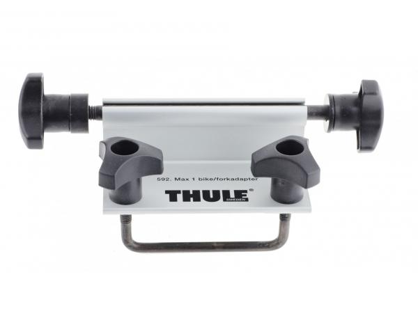

Узел крепления велосипеда к рейлингам
Господа, для сугубо некоммерческого использования, необходим ниже изображенный предмет.
Хочу либо купить, либо найти кто изготовит -по цене яростно отличающейся от  оригинала фирмы TULE.

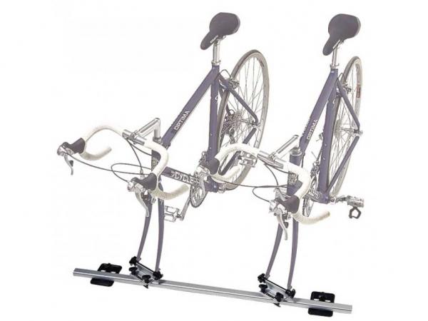

Остальная часть конструкции не вызывает вопросов в самостоятельном изготовлении. В целом, дабы избежать вопросов "Зачем?", Что это?", конструкция выглядит так
и устанавливается вот сюда
SkdoaYetiAC-td-12.jpg.
Дабы избежать предложений - "сверху", "на фаркоп" и т.д., скажу, что неоргинальные аэродинамические дуги стоят от 4000р./пара+ велокрепления (AL) по 5000р/шт., а на фаркоп и того дороже.
Спасибо, что дочитали. :D

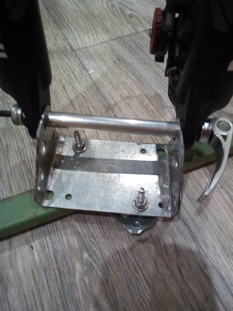

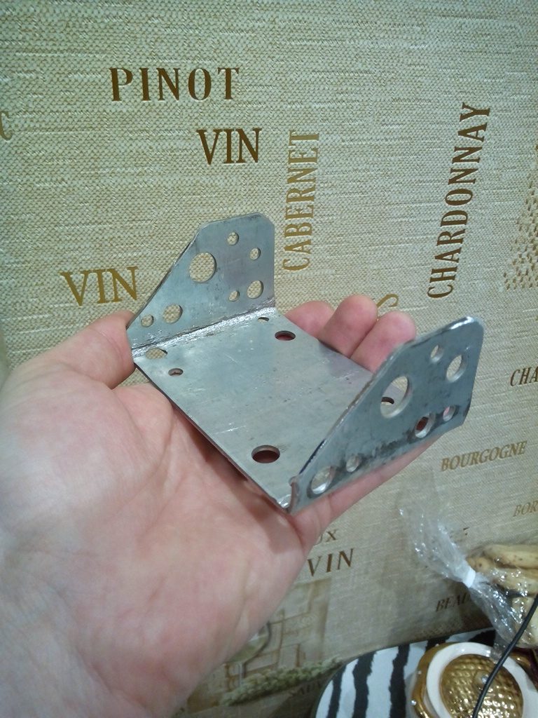

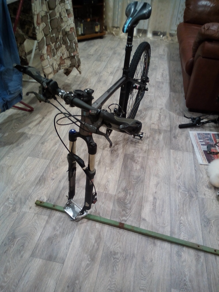

Раз уж тема создана закончу ее. Так свои хотелки лучше всего можешь воплотить только ты сам, я сам и решил вопрос наиболее технологичным и дешевым способом.

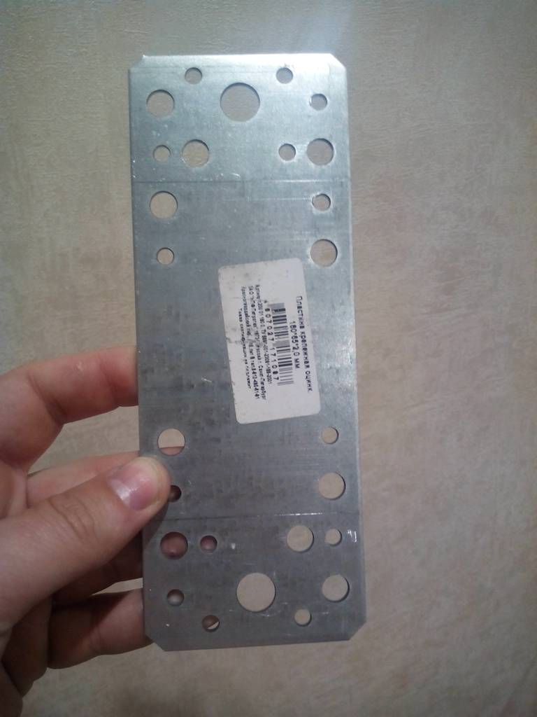

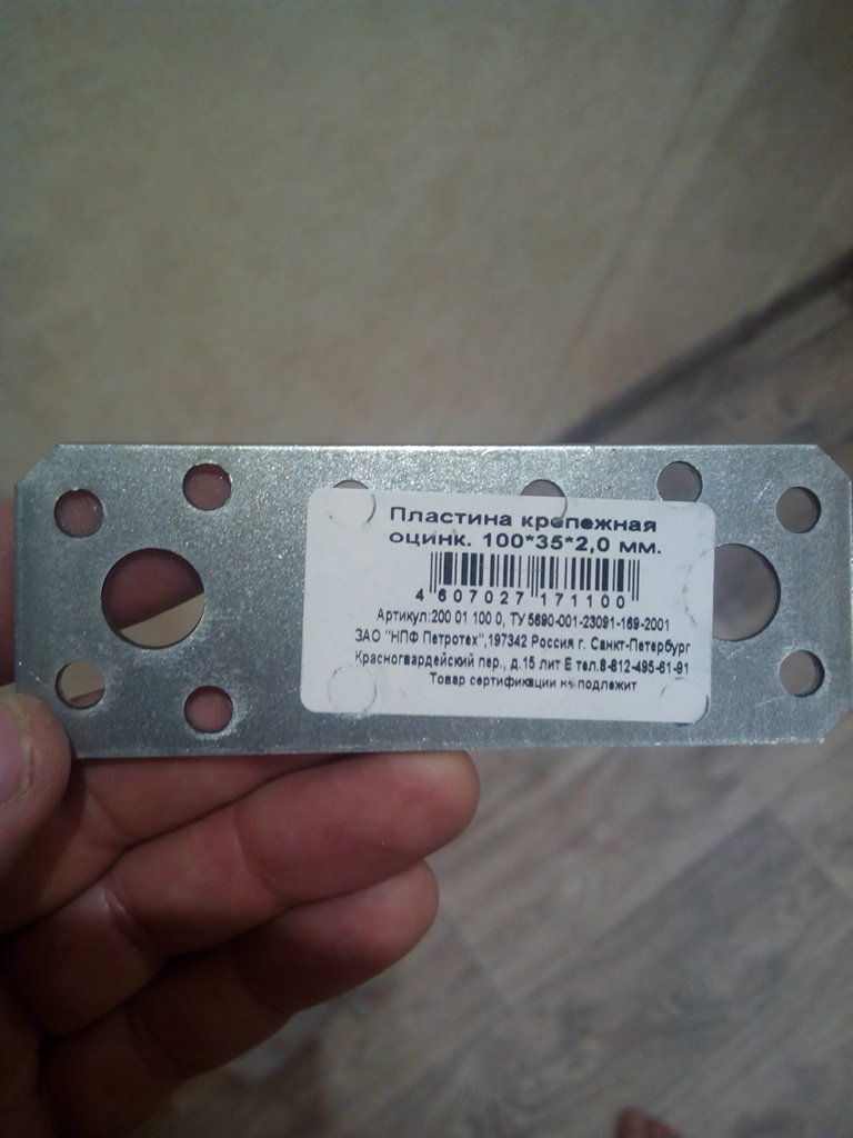

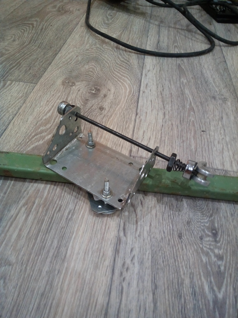

Купил в леруа 3 пластины 180*65 и 3 пластины 65*35 из оцинковки, трубку алюминия диаметром 12мм, шайбы и т.д. на 150 руб. Трудно было без слесарных тисков гнуть плпстины. Дальше молоток, болгарка и дрель. Полевые испытания 13мая на мультигонку.Дальше только фото.
IMG_20160502_211806.jpgIMG_20160503_203113.jpgIMG_20160502_211854.jpgIMG_20160503_211533.jpgIMG_20160503_213814.jpgIMG_20160503_213800.jpg

все очень круто, если покрасить от заводского исполнения не отличить.
почему не прикрутили крепление сразу к штанге? возможно ли было использование готовых уголков?
@Igor36,
Чтобы 2 (а в идеале 3) вела разместить в салоне нужно род определённым углом (отличным от прямого) разместить и велосипеды и рули велосипедов. Поэтому жёстко и навсегда зафиксировать крепление на штанге нельзя.
Темнота не позволила сфотографировать установленный сегодня вел. Завтра буду кататься по работе с веоом в салоне и смотреть как и что. Потом надо сделать ещё 2таких же крепления. Укрепить на штангу. Взять второй вел и экспериментировать с углами установки в салоне. Потом ещё попробовать с третьим велом.

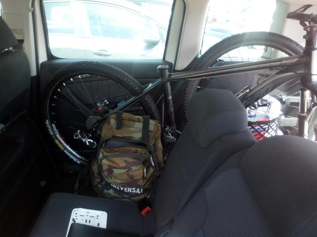

Пардон муа, видимо я невнятно пишу и объясняю :) , хотя в самом первом посте указал, где именно хочу разместить велосипед (в салоне кроссовка), но в последствии выразил желание в дальнейшем также использовать его для крепления на поперечины на крыше (еще не купленные).

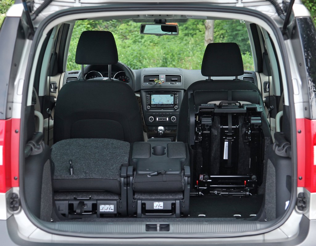

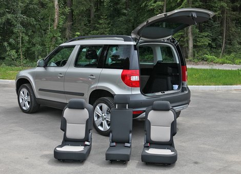

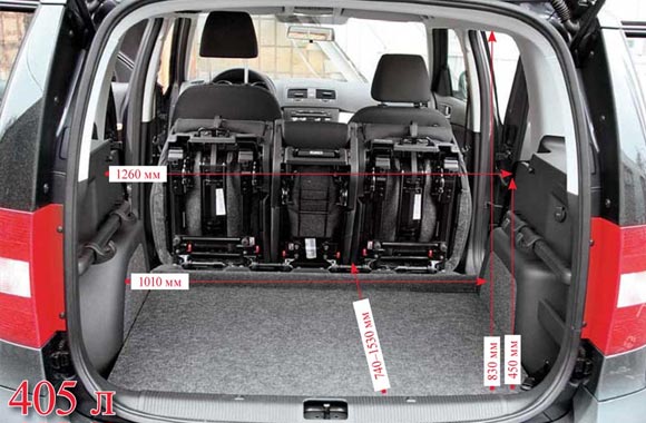

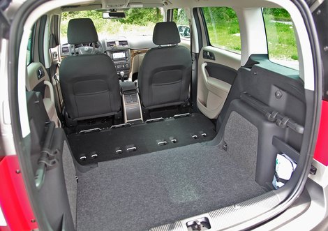

Поэтому вот фото траснформации салона Шкода-Йети
salon-skoda-yeti-interior-photo-37.jpgsalon-skoda-yeti-interior-photo-s41.jpgsalon-skoda-yeti-interior-photo-s43.jpg
и варианты перевозки

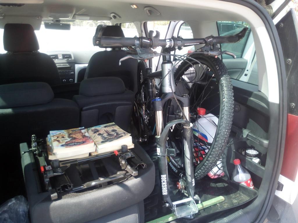

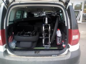

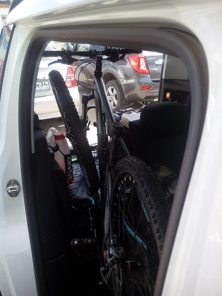

3. Самостоятельный колхоз фото мои - цена в предалах 450 руб (с учетом того что 3 оси с эксцентриками по 100руб.)

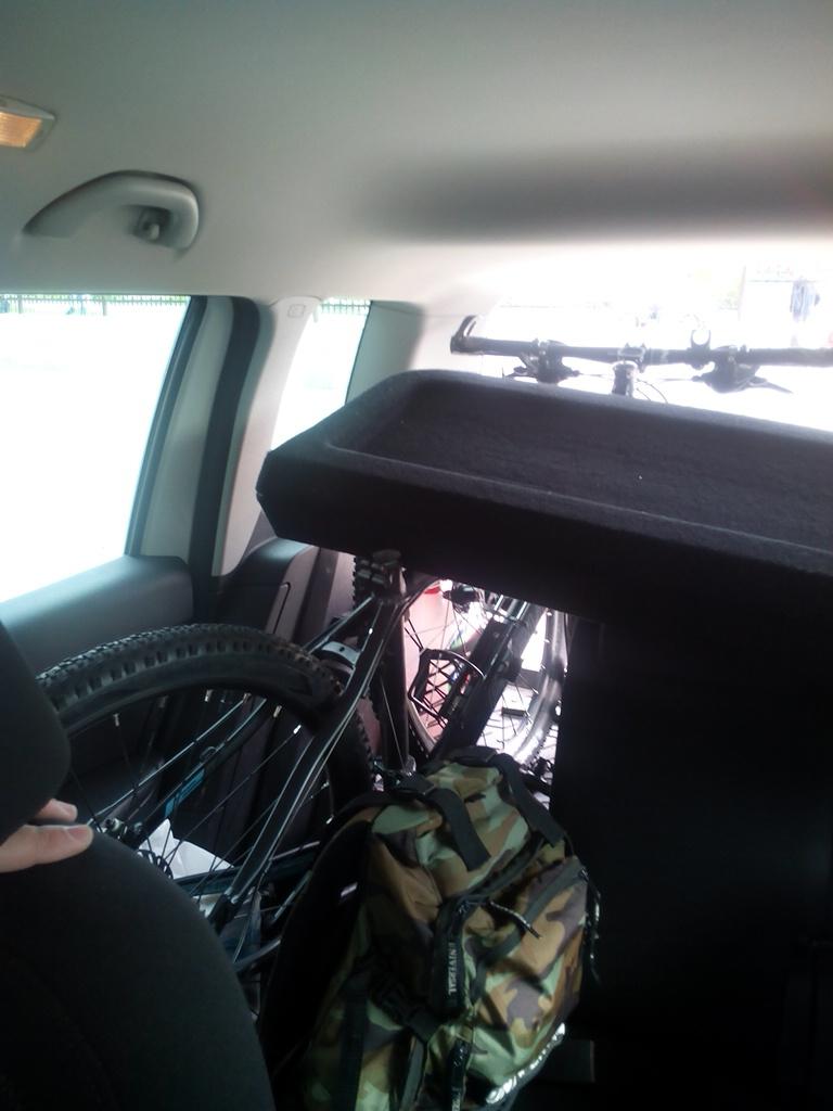

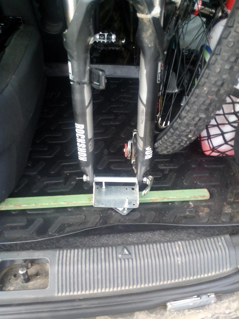

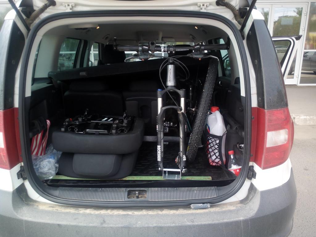

В данный момент конструкция проходит полигонные испытания - снято только одно крайнее правое кресло и установлен 1 велосипед. Закреплена только вилка, заднее колесо просто покоится на полу.
c9e87be8253ca2e472518a301c7bbdf90e0ce85bae5b7237de40ea4b41751772_full.jpgafc44e39e832bd1fb90d9397afcb2af1bed6a7371aa8f617f31fea21aed1a064_full.jpg1e923ae56c95e5b37801481b39beb0d6789b188b77af1fd1f41d3ccbe65b39d5_full.jpgfa7ad5a96c544f2de5c6771e527b400066babc99bfc4d4fabb91ecbe67a86c13_full.jpge13d1a7dc2d8453fc062e9489e6bbf14d2d08ea11f09ee70d51576d8eed8457b_full.jpg3c4d7cf19f0d971ef387687dc86ce121154cde22c1dd3bea57171efaf312e7c6_full.jpg
будет ли велосипед (велосипеды) устойчив при резком маневре
Это собственно главный вопрос испытаний. Поездил по городу, маневрировал и т.д. держится крепко лишь немного пошатываясь не доставая до обивки салона. Конечно в путешествии нужно будет дополнительно зафиксировать его прокладками из ковриков, джерси и пассажиров. Кроме того можно стянуть велосипеды резиновыми стяжками. Благо в салоне есть точки крепления в полу и в боковинах.
Следующим вопросом будет можно ли засунуть 3 велосипеда сняв только 2 сиденья.

Спасибо за фото! В критичных местах удобно толстый паролон прокладывать. Можно ли засунуть 3 вела, сняв только два сиденья, действительно очень важный вопрос. Но все равно, даже если получится, то судя по фото, в багажник больше практически ничего не положить и все равно придется ставить багажник на крышу. Получается на крыше велы будут практически поперек (чуть под углом) хода движения авто? Парусность будет большая, расход поднимется значительно, да и как бы не сдуло, крепить придется очень серьезно, престраховываясь и часто проверять в дороге. А что-то типа экспедиционного багажника (корзина) не рассматривали? Он конечно стоить будет наверно в районе 15000, если не фирма, но с другой стороны, если турист-охотник-рыболов, приблуда для авто полезная. Великов накидать в нее, старым банером обернуть, для аэродинамики, и закрепить (притянуть) трещетками грузовыми намертво. А продукция Tule какая-то неоправданно дорогая вся.
Изменено пользователем aloiz34
зачем поперёк, не надо поперёк:
Болты выноса отпускаются и руль поворачивается на 90 градусов.
Если я правильно понял конструктив Редрайдера, то можно отпустить две гайки на хомуте, и двигать-крутить кронштейн куда надо и под любым углом.
когда ехали вот так, как на фото, я признаться, даже плохо спал. Но оказалось, что всё держится намертво. Даже когда на одном из велосипедов подвёл эксцентрик и вилка выскочила из кронштейна, велосипед просто повис на заднем колесе, привязанном куском камеры к заднему рейлингу.
