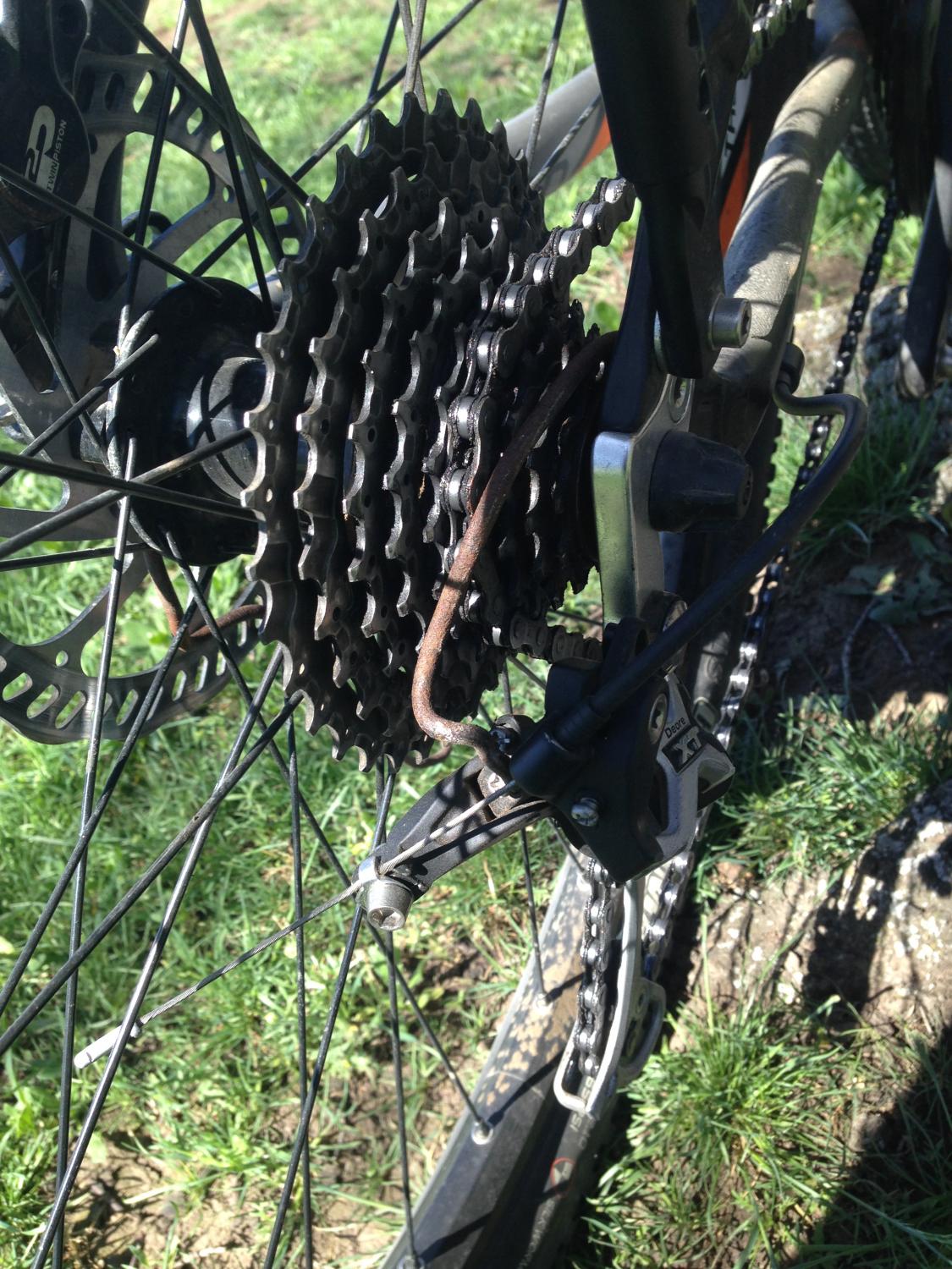

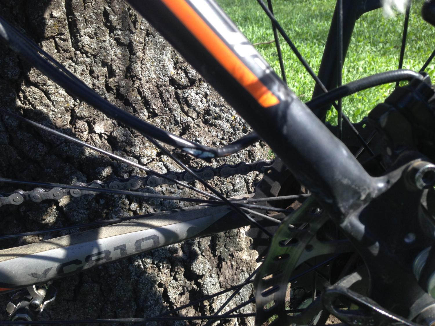

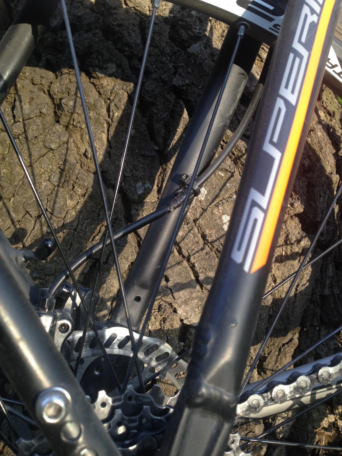

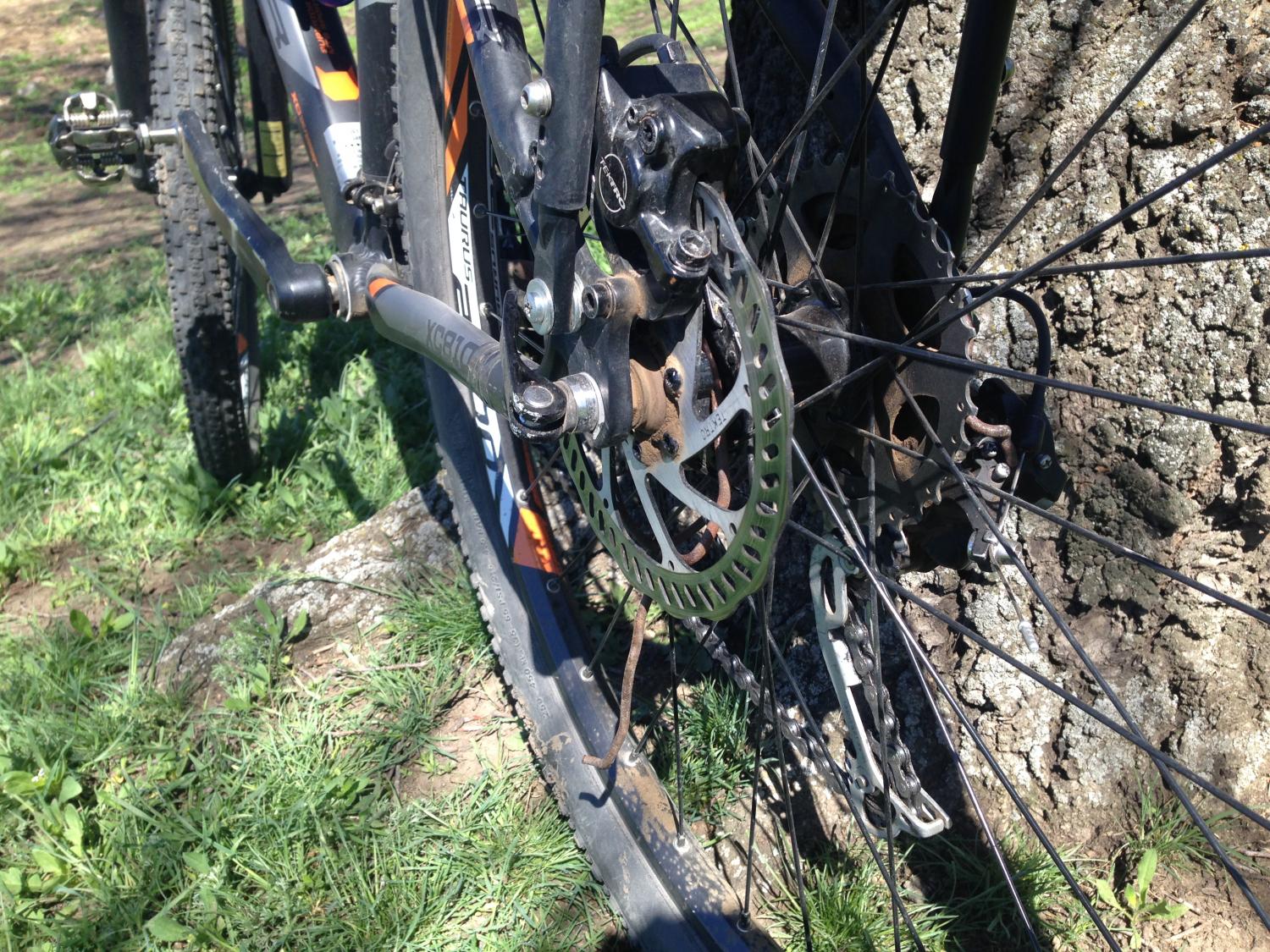

Случилась вполне обычная неприятность. Толстая стальная проволока влетела в спицы заднего колеса и, по-мимо прочего, чуть не перебила гидролинию тормоза в двух местах. Гидра не потекла, я нормально доехал, но как-то не уютно гонять на ненадежных тормозах. Обзвон веломастеров показал, что в принципе они могут взяться за замену трубки, но у них нет фитингов и где их взять они не знают((. Если честно, я думал, что для них это ваще-то обычное дело. Тем более велы с такими бюджетными тормозами всегда в продаже, это не экзотика никакая.
Гугление нета дает различные варианты фитингов и который мой - фиг его знает, посмотреть-то не разбирая калипер я не могу.
Тормоз Tektro HDC-300
Чё делать?

если не мокрит-значит целая и замена-излишество,особенно когда ремонт+материалы- стоит как тормоз.
заормировать участок  черной капроновой ниткой,промазать эпоксидкой-будет не слабее,чем новая.
Изменено пользователем doc.
+1
ЗЫ. Гидролиния проложена слегка неправильно, слишком "резкие" углы на изгибах.
Сдается мне  что  это проволока ее так проложила,  а не  хозяин  велосипеда.
...и после етого ви мне будите говорить за гидравлические тормоза в походе?!..  :popcorn:
@Skyrider, я теперь ещё более уверен в надёжности гидравлики. Коли уж в такой ситуации гидры не порвались и тормоза никак не пострадали, то тем более надо брать :)
В общем, совет doc.a , как всегда по делу.
Только вместо капроновой нити замотал плетеной рыболовной леской.
Ничо так вышло, почти не заметно и вполне надежно, вроде...
