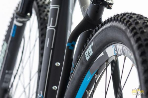

@Andrey_VLG, обычное дело. особенно, если подседел карбоновый.
Меня здесь больше нет.
Все вопросы напрямую в вк.
Не карбон, но из-за особенности конструкции (не гладкая ферезеровка) имеет свойство издавать звуки, приходится периодически протирать Изменено пользователем Andrey_VLG
Тоже такая проблема, но я был уверен, что это удел тяжеловесов.
+ особенности конструкции рамы в месте подкрепления  подседельного зажима и нашего пыльного региона. На мой взгляд было бы правильнее делать  разрез на трубе рамы не назад а вперед
