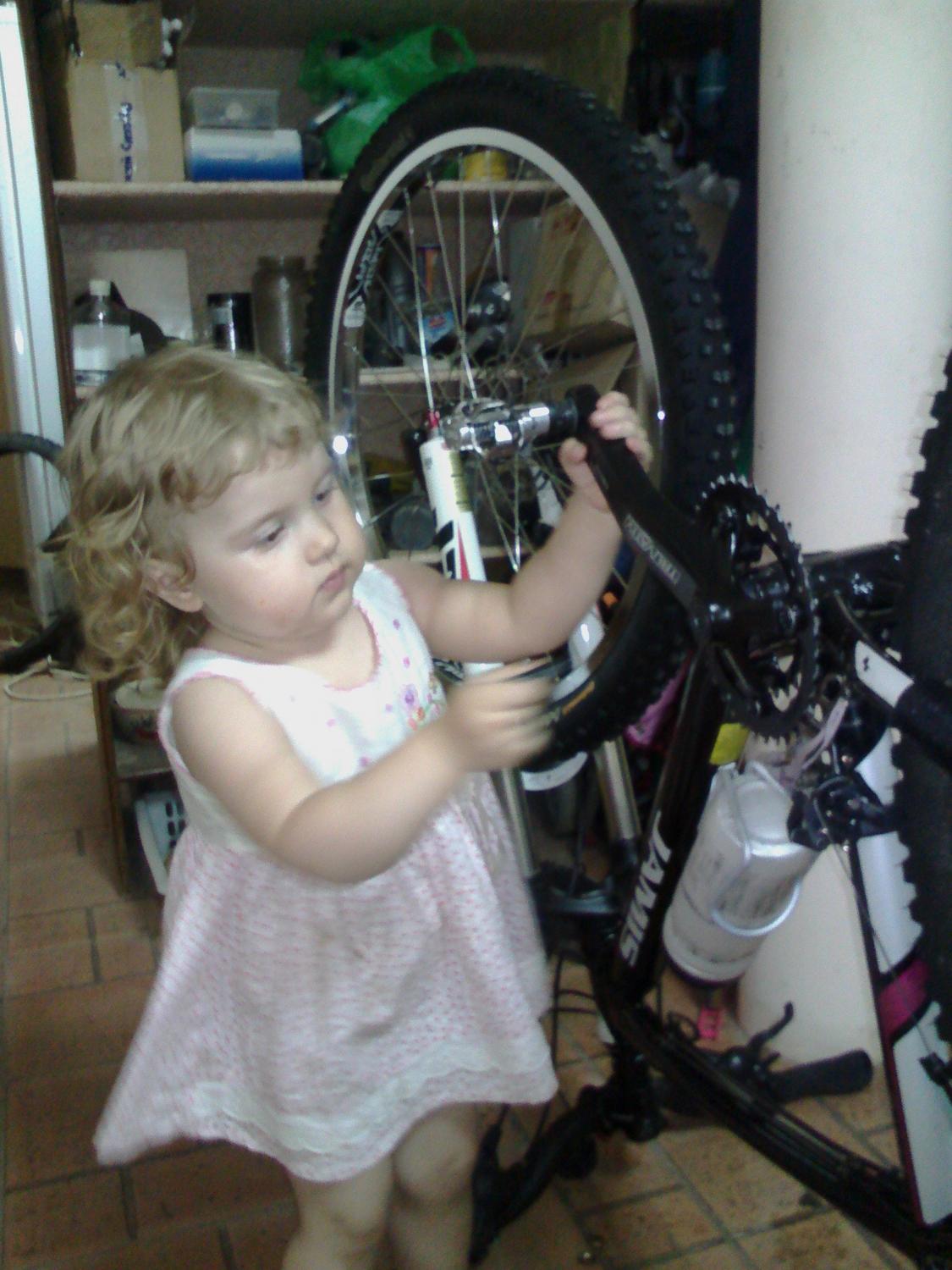

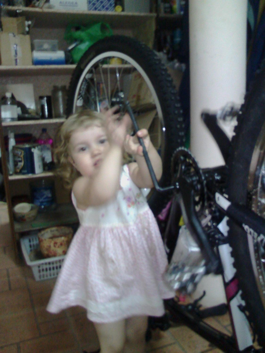

завидуйте :D  каретку стандарта Truvativ Howitzer может разобрать и смазать девочка 2,5 лет. и эта девочка моя дочь! вообщем промыли и зафигачили туда смазки №158 :D  работает теперь как часы :good:
зы. зря паниковал, там было все норм.
