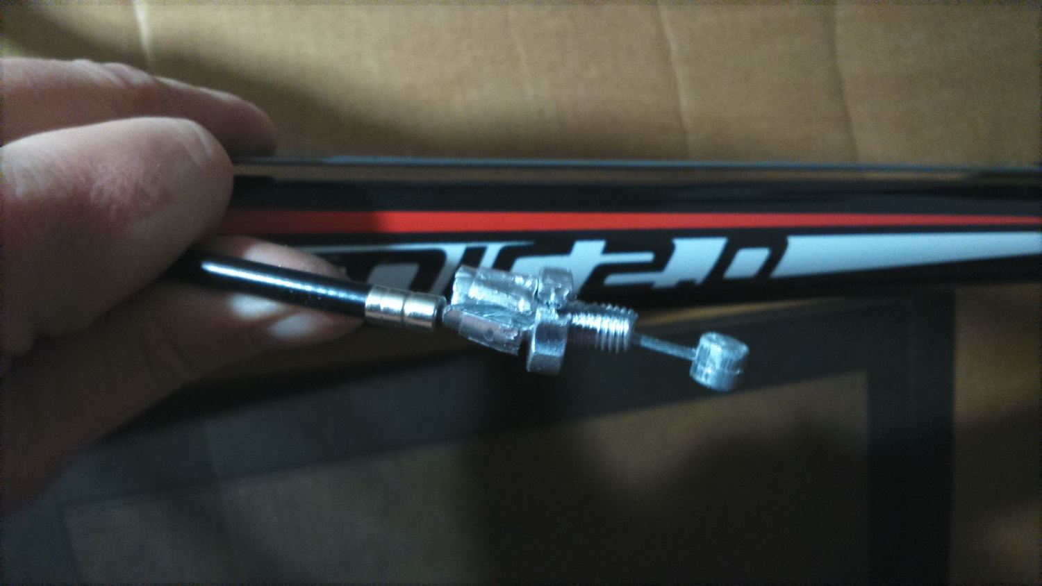

Автор Поделиться Опубликовано 24 апреля, 2015 (изменено) менял передние тормоза, когда снимал тросик с ручки, сразу вспомнил красующуюся надпись на всех ценниках в спортмастере " Отрегулирован и готов к поездке!" и так встречайте регулировка от спортмастера еще весьма интересная вещь, обода идеальные но восмера на покрышках Изменено 24 апреля, 2015 пользователем laurson Biathlon sexus non sit , si non ferire celeritate iuvabit! Ссылка на комментарий Поделиться на другие сайты Поделиться
Поделиться Опубликовано 24 апреля, 2015 обода идеальные но восмера на покрышках Покрышка криво сидит, возможно ободная лента сдвинулась на одну сторону. Ссылка на комментарий Поделиться на другие сайты Поделиться
