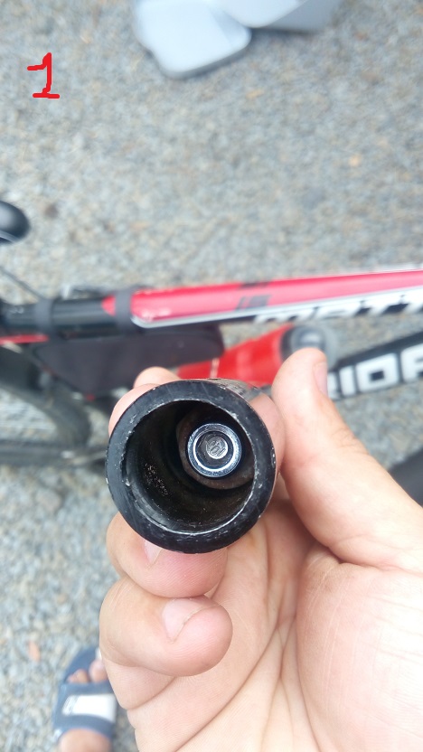

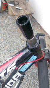

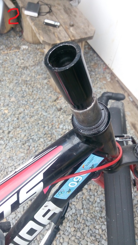

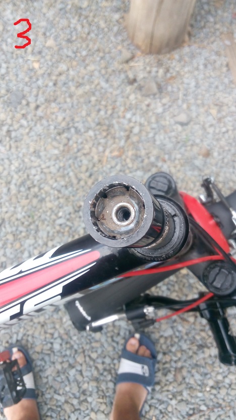

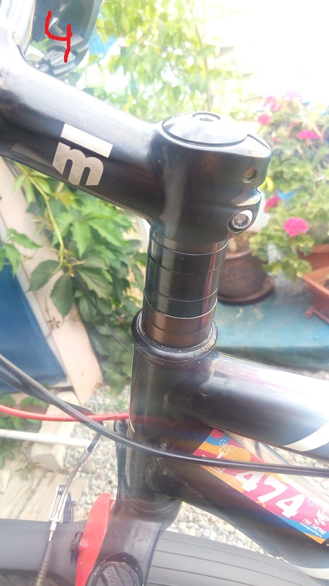

  1. И снова всем привет! Во общем думал я думал про этот неудачный удлинитель и вот что пришло в голову. Сразу скажу что получился удлинитель штока "навсегда" для этой вилки, по фотографиям поймете почему ))) Выкладываю ниже 4 фото и комменты по каждому фото: Было решено пересадить якорь собственно в этот удлинитель, тем самым добиться прижима выноса. 1) Снята шляпка удлинителя и болт утоплен вниз до места сужения, заложена хорошая советская гайка + толстая шайба. Появилось место для выноса. 2) Удлинитель поставлен в шток и добротно затянут. 3) Утоплен якорь в удлинитель и теперь эта вилка будет всю жизнь с этим удлинителем и якорем)))) Думаю объяснять не нужно почему. 4) Собсно результат моих получасовых стараний и эффект достигнут, прокатившись по бездороге и повыдергивая руль на себя, все на месте.

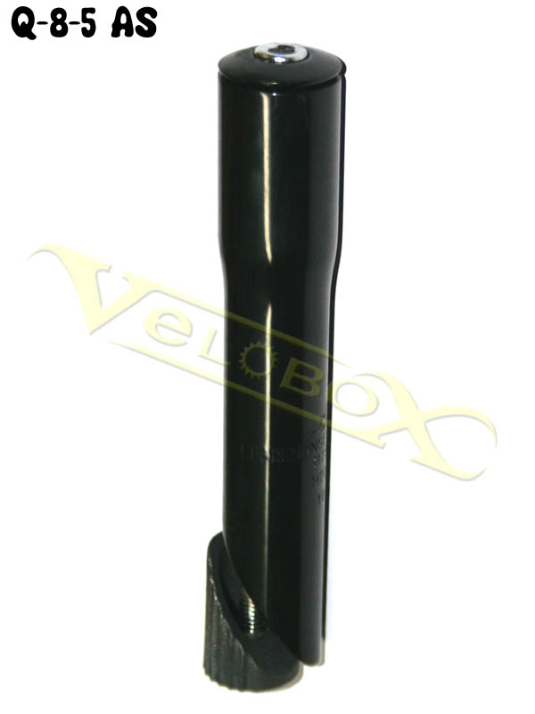

  2. Ну тогда понятно откуда такой удлинитель был в продаже в одном известном нашем веломагазине. Походу придется заказывать с алишки удлинитель предложенный выше по ссылке Спасибо всем за ответы.
  3. Жень, это "граната" именно для удлинения штока вилки 1 1\8. Диаметр той части которая ставится в шток чуть больше чем диаметр такой же части только для резьбовой вилки. А гранатой для резьбовой вилки я в свое время удачно реализовал С таким вариантом имел дело на одном из своих велосипедов, очень удачная штука, но сейчас рассматриваю как запасной вариант.
  4. Всем привет! Прошу подсказки в следующем моменте. Есть вилка стандартная Меридовская с стадартным по диаметру штоком 1 1\8, шток коротковат, вынос сидит на нем где то на наполовину, может чуть больше. Попалась мне вот такая штука как на фото ниже. Как ее установить в шток я понял и вроде бы добился правильного эффекта, но теперь вынос можно затянуть только болтами самого выноса, а вот прижимного эффекта сверху как обычно с якорем в штоке нет. Подскажите пожалуйста как же правильно этот удлинитель пользовать или он бесполезен и нужно покупать другой вариант удлинителя. Спасибо!
