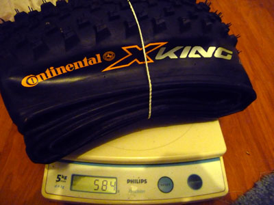

Поделиться Опубликовано 11 ноября, 2014 я юзаю такую http://www.bike-disc...0082/wg_id-8914 реальный вес в размере 2,4-580гр, НЕреальный вес, сайт конти говорит 650, им я верю большеhttp://www.conti-online.com/www/fahrrad_de_de/themen/mtb/XKing_de.html я за спешевскую резину если безкамерно, http://www.light-bikes.it/forum/index.php?topic=24740.0 а так швальбу, там резины много при относительно малом весе PS. Катать то что будешь на этой резине? Ссылка на комментарий Поделиться на другие сайты Поделиться
Поделиться Опубликовано 11 ноября, 2014 (изменено) НЕреальный вес, сайт конти говорит 650, им я верю больше http://www.faqload.com/faqs/bicycle-components/wheels-and-tyres/continental-x-king-racesport-tyres Изменено 11 ноября, 2014 пользователем Nemir Ссылка на комментарий Поделиться на другие сайты Поделиться

Поделиться Опубликовано 11 ноября, 2014 (изменено) @Nemir, видел это фото, но ни по фото ни по тексту по ссылке нет ясности какого она размера, и сдается мне что она никак не 29, а скорее 27,5, и именно в таком размере покра должна весить 584 грамма согласна списку с сайта конти. оффициальные данные есть официальные данные. @TriRuki, да да есть такое дело)) поэтому я и написал что швальбу бери, а вот какую... в зависимости что и где катать, для по сухому и по грунтобанам я бы взял Ральф 2,1 на перед и тундербарт 2,0 назад, а если хочется покры позлее то рокет рон 2.25 на перед и ральфов 2,1 назад для лучшего накату, как-то так , менять резину задумал только изза того что колется легко? на ваших колючках имхо ничего не спасет кроме герметика и безкамерки) Изменено 11 ноября, 2014 пользователем Xandr Ссылка на комментарий Поделиться на другие сайты Поделиться

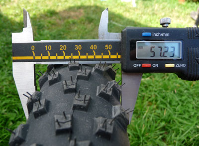

Поделиться Опубликовано 11 ноября, 2014 @Nemir, в характеристиках написано, что рекомендованное давление 3,5-4,5. На каком давлении катаешь ты?И серьёзно, что 2,4" у конти это чуть больше 57 мм? Ссылка на комментарий Поделиться на другие сайты Поделиться

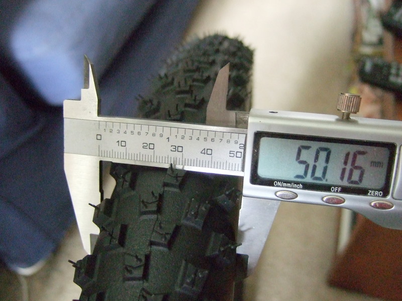

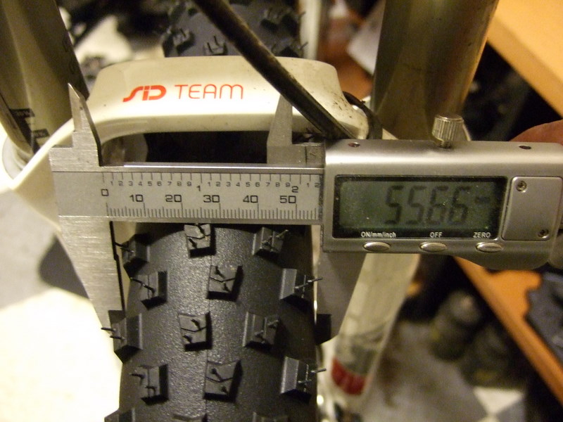

Поделиться Опубликовано 11 ноября, 2014 @ВЕЛИКан, 2,5) Надо еще смотреть на свой вес. И серьёзно, что 2,4" у конти это чуть больше 57 мм? 2.22.4еще 2.4 Ссылка на комментарий Поделиться на другие сайты Поделиться
Поделиться Опубликовано 11 ноября, 2014 , Фотки не мои. В нете нарыл. А то впереди будет Икскинг 2,4", сзади Рэйскинг 2,2 Я год в таком сетапе откатал, только 2.2 спереди. Разница в ширине между 2.2 и 2.4 совсем маленькая, больше наверно по высоте будет)Рейскинги по асфальту хорошо идут, особенно хорошо держат когда в поворот "закладываешься", но на песке печалька) Ссылка на комментарий Поделиться на другие сайты Поделиться
Поделиться Опубликовано 11 ноября, 2014 (изменено) хм,Фома... если я на них катаю, и ежу ясно ,что их реальный вес , не по кривым табличкам знаю. Изменено 11 ноября, 2014 пользователем doc. 89047720486 ЗАПЧАСТИ,РЕМОНТ-АПГРЕЙД- СБОРКА ВЕЛА ,КОНСУЛЬТАЦИИ ПО ПРИОБРЕТЕНИЮ,АМ-ТРЕНИРОВКИ. MTB без гор, как шашлык без мяса! Ссылка на комментарий Поделиться на другие сайты Поделиться
Поделиться Опубликовано 11 ноября, 2014 хз хз, но достоверных фоток на весах я не встречал, может плохо искал? @doc., а может у тебя всетаки не найнер, а 27,5?)) Ссылка на комментарий Поделиться на другие сайты Поделиться
