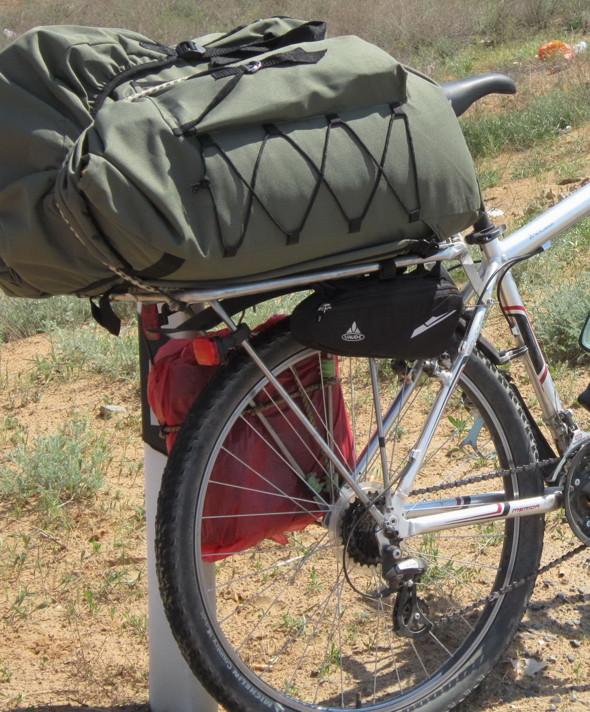

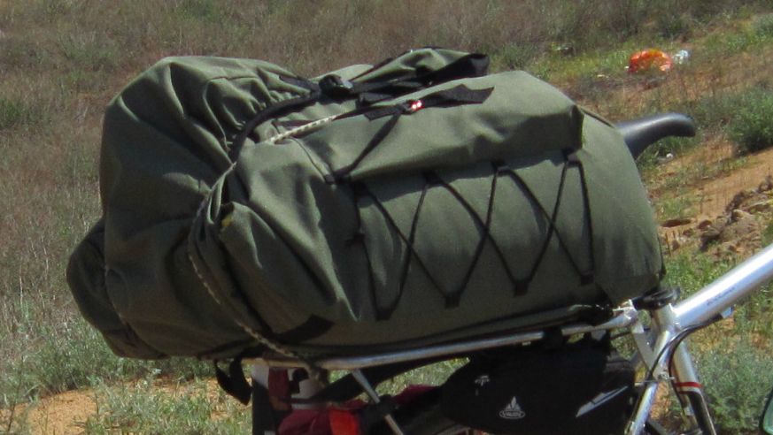

Поделиться Опубликовано 2 сентября, 2014 (изменено) А чего сразу 027? Чуть что, так 027. Ну, вот: Про багажник Плужникова уже ответили. Рюкзак на фото - пиковский В-2-Ж. Не самый правильный покрой именно для вело, но более подходящего я не нашел. Каны вожу безо всякого спецбаула. Теория Трайдента про опасные боковые нагрузки... ее автор мне излагает уже четверть века, однако практика теорию сию не подтверждает. Как крепить? Я креплю двумя продольными стяжками. Стяжки не снимаю, просто перевожу их вниз, под багажник. Крючки поджаты, чтобы стяжка случайно не отцепилась и не дала в глаз. Для обычных условий этого достаточно. В условиях более кучерявых добавляю поперечную стяжку. Ей же крепилась гитара в условиях обычных. Вот еще фотка из прошлой жизни: Изменено 11 сентября, 2014 пользователем 027 P_D_Zilla 1 Никогда ничего не трогай на моей лодке! Ссылка на комментарий Поделиться на другие сайты Поделиться

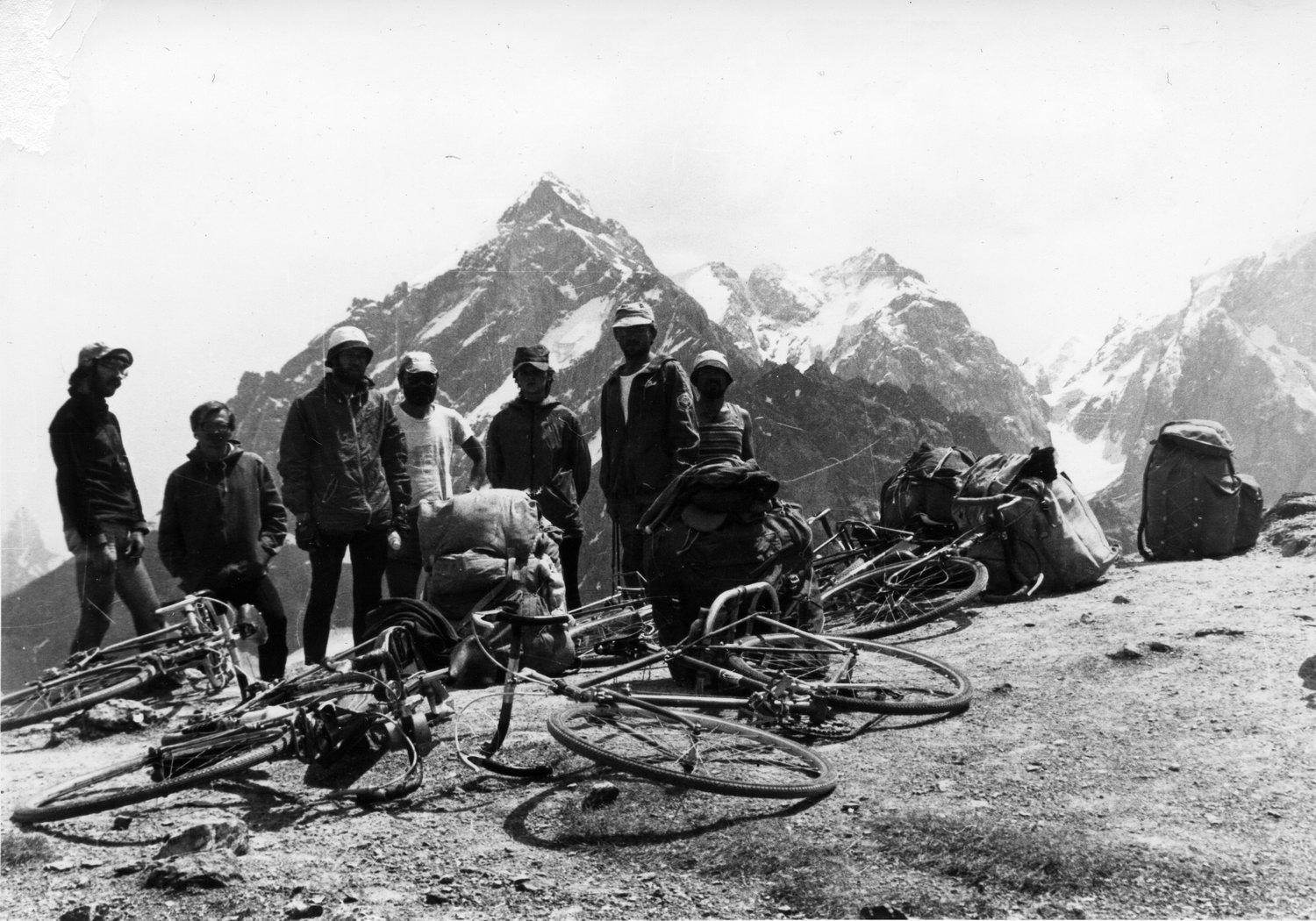

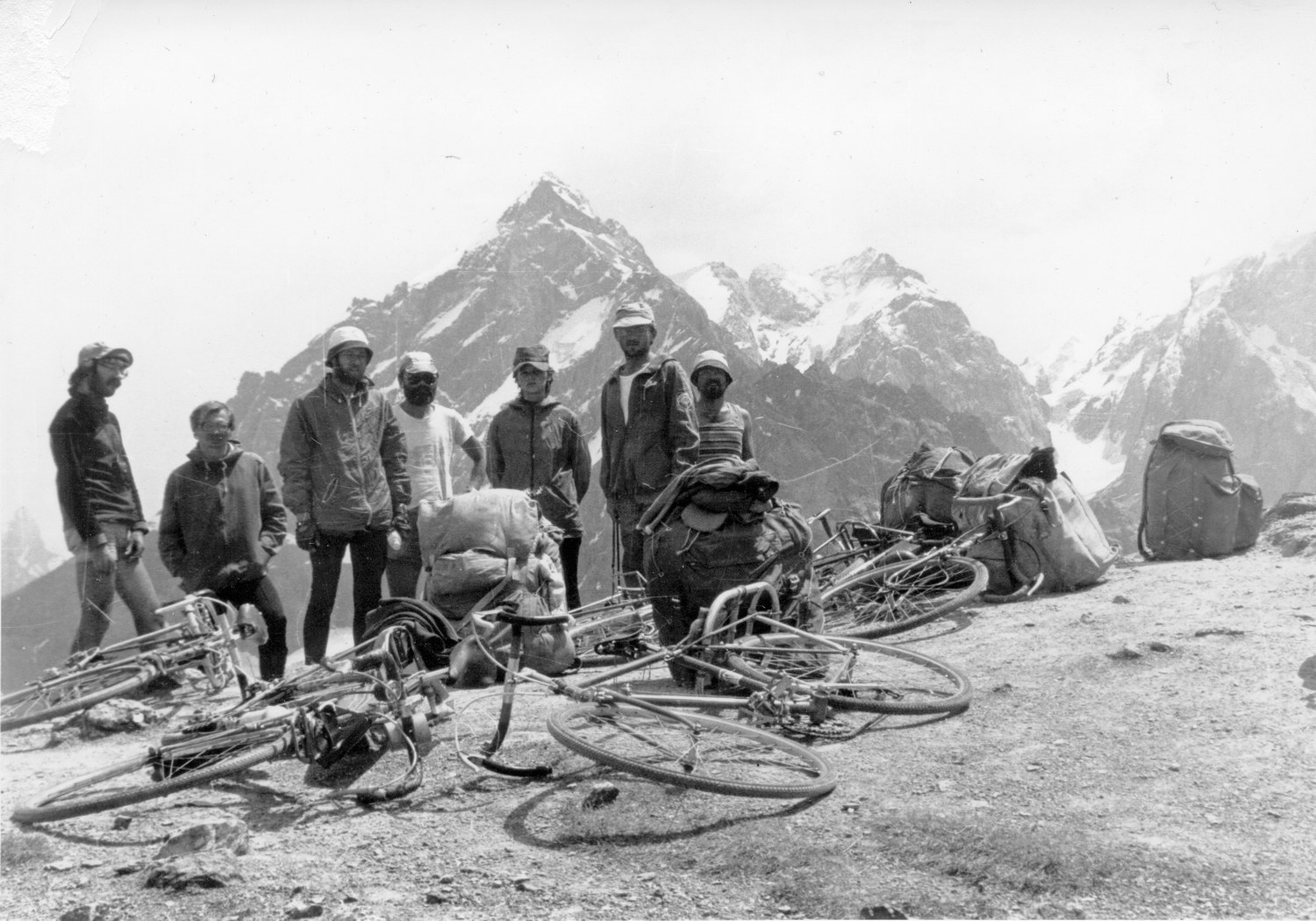

Поделиться Опубликовано 1 октября, 2014 (изменено) Добавим света во мрак прошлого? Изменено 1 октября, 2014 пользователем DimasShishkin Ссылка на комментарий Поделиться на другие сайты Поделиться
Автор Поделиться Опубликовано 1 октября, 2014 Кто все эти люди? Navigāre necesse est, vivere non est necesse. Ссылка на комментарий Поделиться на другие сайты Поделиться
Поделиться Опубликовано 1 октября, 2014 (изменено) 027, спасибо за фото. Здорово. Изменено 1 октября, 2014 пользователем DimasShishkin Ссылка на комментарий Поделиться на другие сайты Поделиться
Поделиться Опубликовано 1 октября, 2014 ну для того чтобы хотя бы не покупать широкийТо, что расширенный узкий будет хуже изначально широкого - повторять как бы даже банально Кто все эти люди?Троих узнаю, хотя могу и ошибаться Те широкие багажники изготавливались из разобранных раскладушек - на фото видно характерные трубы. Ссылка на комментарий Поделиться на другие сайты Поделиться
Поделиться Опубликовано 1 октября, 2014 (изменено) Нет, у раскладушек мягкий алюминий, гнется. На переднем плане мой велосипед с "Парамоновским" дюралевым багажником, сделанный из где-то добытых уже согнутых заготовок. Неубиваемая вещь. Троих узнаю, хотя могу и ошибатьсяСлева направо:Сергей (фамилию не помню) по прозвищу "отец Федор". Один из "команды жилгородок".Олег ПавлушинИгорь РумянцевПавел Протопопов (Палсаныч, один из "отцов велотуризма" в Волгограде)Ольга (не помню фамилии)Александр Косоуров (один из "отцов велотуризма")Сергей Парамонов ("команда жилгородок")Перевал Алаудин, август 1987 г. Изменено 1 октября, 2014 пользователем 027 nader 1 Никогда ничего не трогай на моей лодке! Ссылка на комментарий Поделиться на другие сайты Поделиться

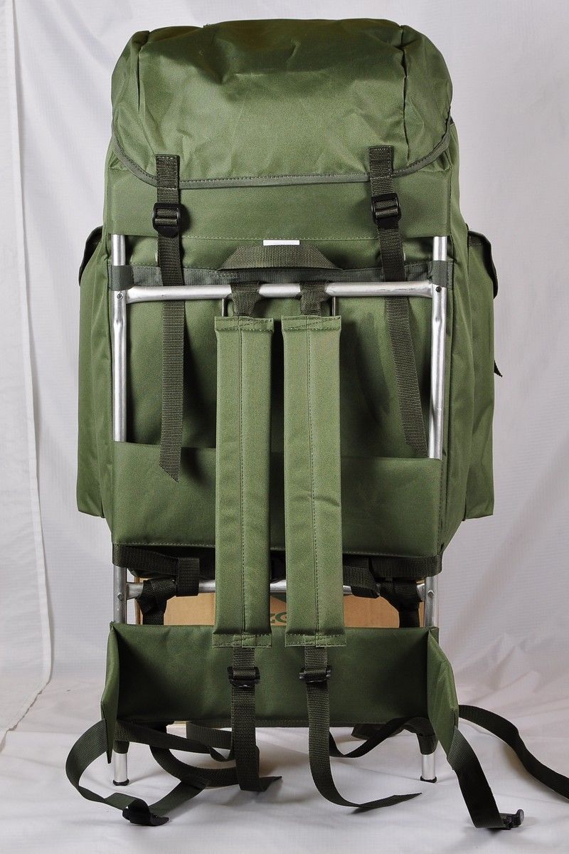

Автор Поделиться Опубликовано 3 октября, 2014 Товарищи из "раньшего времени", а "тогда" не было кулибиных которые пробовали колхозить станковый рюкзак вместо широкого багажника? Интеренсо чем дело кончилось.Или Ермаки на корню раскупались горниками и велотуристам не доставались? Navigāre necesse est, vivere non est necesse. Ссылка на комментарий Поделиться на другие сайты Поделиться
