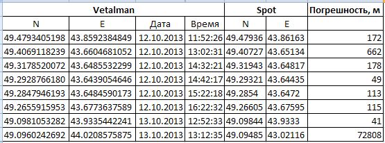

На основании треков навигатора (1, 2) и данных от Spot'a с помощью он-лайн калькулятора сделал такое сравнение
Погрешности, в основном, от 41 до 178 м, одна 662 м. Последняя строка - непонятно почему.

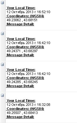

Замечен ещё такой глюк от Spot'a 12 октября в 16:42

К сожалению погрешность спота не связана с его наклоном.
Она просто есть.
Я ее выявил тестом: отправил несколько раз подряд сообщения OK, Help, Custom, не двигаясь с места и держа его горизонтально.
Погрешность была.
Отсюда вывод: спотом как трекером пользоваться не выйдет, хотя это и так понтяно, трекер раз в 10 минут это не трекер.
А вот для вызова спасетелей или удаленного мониторинга родными-друзьями вполне подходит.
