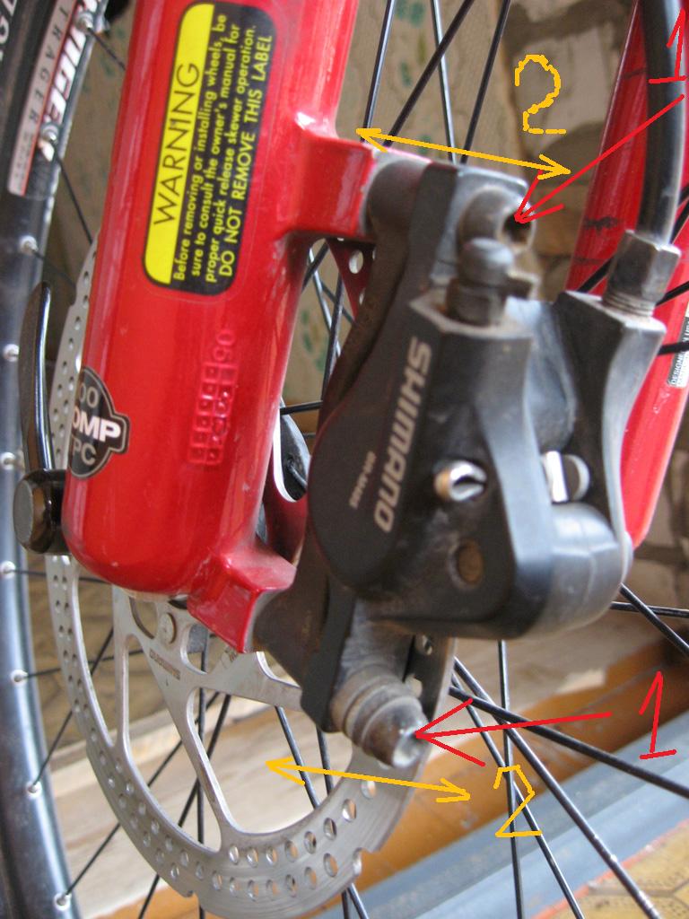

С терминами не особо знаком, поэтому поясню на пальцах.
Есть 2 способа:
1. ослабляешь болты 1, так, чтобы платформа с колодками могла перемещаться, зажимаешь ручку тормоза, затягиваешь болты 1 (при этом тормоз зажат), далее - проверяешь работу. Способ простой, но не всегда получается.
2. ослабляешь болты 1, далее перемещя платформу 2 влево и вправо смотришь на колодки и диск, чтобы они друг друга не задевали, далее - затягиваешь и проверяешь работу.
Нет с этими болтами проблем нет!, тут все ясно...я имею ввиду сложности следующего характера - когда расстояние между колодками слишком маленькое - например когда поставил старый диск - он немного терся о колодки , так как зазор между ними невелик, когда поставил новый (видимо без искривлений) все стало ништяк, но наверно есть возможность просто развести колодки посильнее - вот тут то и не ясно -как, на механике ослабил тросик и все !... наверно что то на ручке тормозной надо крутить - я и крутил, пока резьбу не сорвал в одном месте:) теперь просто неохота лишний раз незнаючи лезть, а инструкцию сволочи на всех языках пишут, кроме русского, и картинок подходящих там блин нет...

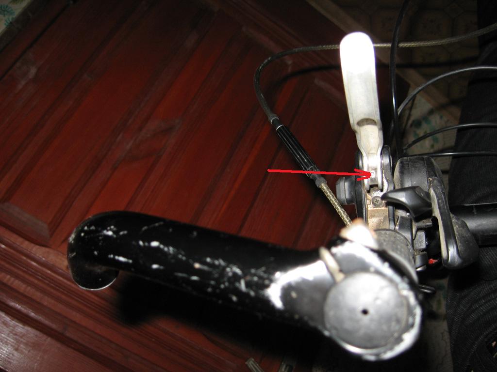

нет... к счастью - там на ручке , на той части которая расположена ближе к рулю есть крышечка на двух хлипких винтиках - фунций крышечки я не знаю, но в ней есть небольшое отверстие и когда нажимаю на ручку там пару раз что-то активизировалось - наверно это связь с атмосферой... ну крышечка и на одном винтике вроде держится.
а то что ты показал... у меня там два винтика - один точно регулирует положение ручки - типа один обор - 1мм ручка либо ближе к рулю,либо дальше, есть предположение что ручка перемещается вместе с поршнем и именно этим винтиком и нужно регулировать растояние между колодками...просто там еще один винтик не совсем понятного происхождения... я только вчера поставил тормоза, так что во избежание происшествий пока решил без необходимости его не крутить, а то там много еще чего может случиться... как бы не пришлось в первые несколько дней учиться производить прокачку:)
