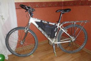

Принимайте в ряды обладателей ригида. Года три об этом мечтал, все сомневался, думал возьму аморт. Наконец решился.
Основной мотив немного оффтопиковый, к туризму не имеет особого отношения - просто задолбался втаскивать своего слонопотамчика на четветый этаж. Воздушку на него ставить смысла нет, она стоит столько, сколько он весь в сборе, 10 кило этот вел все равно весит не будет. С рождения на нем RST CAPA T5, которая уже давно почти не амортизирует, так что от перехода на ригид особо не потеряю.
А выигрыш чувствуется сразу. Рельеф гораздо острее ощущается, разгоны даются легче, т.к. вилка и не пытается амортизировать, вся энергия с педалей уходит сразу в скорость. Надо будет опробовать на грунтах, хотя там я быстро не езжу, благодаря покрышкам Швальбе Харрикан, которые все-таки больше асфальтовые (но на грунте ехать можно, если на спусках не разгоняться).
Надо будет попробовать с грузом, хотя боюсь теперь рюкзак будет гораздо раньше перевешивать при движении в горку :)

Ден, фото в студию.
При случае сделаю. Хотя там ничего особенного, похожа на твою, только черная. Вес чуть меньше килограмма.
Где добыл? Колись. Мне еще одна нужна. И народу будет интересно.
