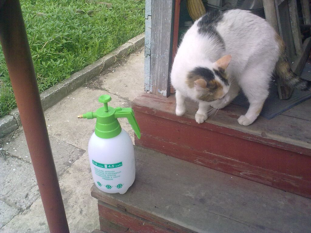

Я для помывки велосипеда приобрел такой вот дивайс:
Ручной садовый опрыскиватель на 2 л. Цена вопроса 138 рублей в садово-огородно-дачном магазине на оптовом рынке на Тулака (сразу за воротами, по правой стороне).
Бьет точно, экономно расходует воду: можно зарядить раствором автошампуня или какой-нибудь фэйри, а второй заправкой уже чистой водой. Потом только капли вытереть с рамы, шатунов и ободов. Давление струи небольшое, зазоры втулок и каретки не пробьет.
Бонус - весьма приятно поливать запалённую морду лица. :)
