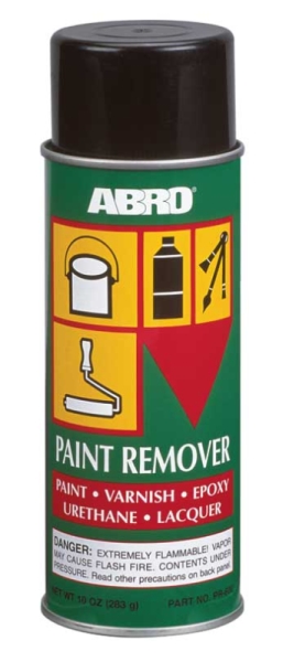

В подготовке рамы мне очень помогла статья http://velokuban.ru/forum/viewtopic.php?f=36&t=2101. Очень подробно и с фото. Только пользовался смывкой краски в
аэрозольном баллоне фирмы Abro.
Нашел ее в магазине автозапчастей на Тулака 38. Доехать из центра на любой маршрутке в сторону ж\д переезда.

на самом деле, краска вспучивается и удаляется без дополнительных варварских методов. Например, щетка по металлу мне так и не понадобилась, все именно сгребалось, а не соскабливалось с рамы, в области швов без признаков воспаления и некроз..тьфу, в области швов для снятия вспучившейся краски использовал старую зубную щетку. Ну а шкурить, или как было описано в статье на велокубани, матировать очищенную от краски раму так и так нужно, но используется мелкая наждачка. Заявленная мной смывка Abro не имеет запаха,ну или он такой слабый, что через мед. маску не чувствуется. А вот при попадании на кожу да, пощипет за душу, надо защититься.
