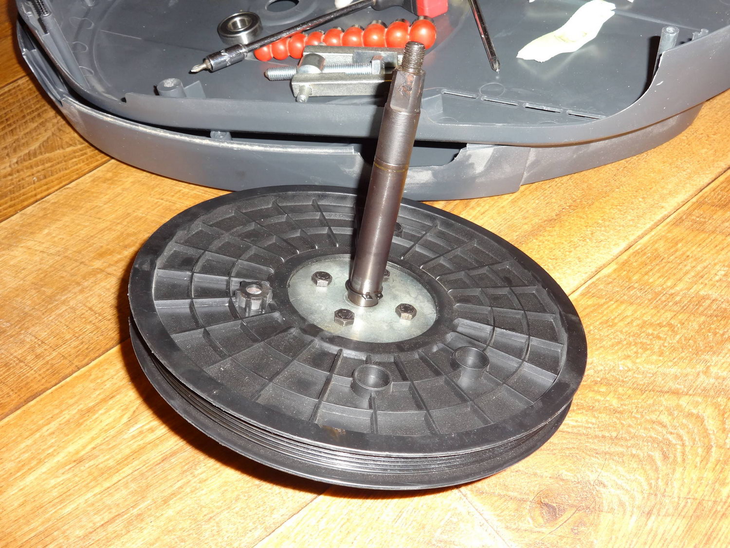

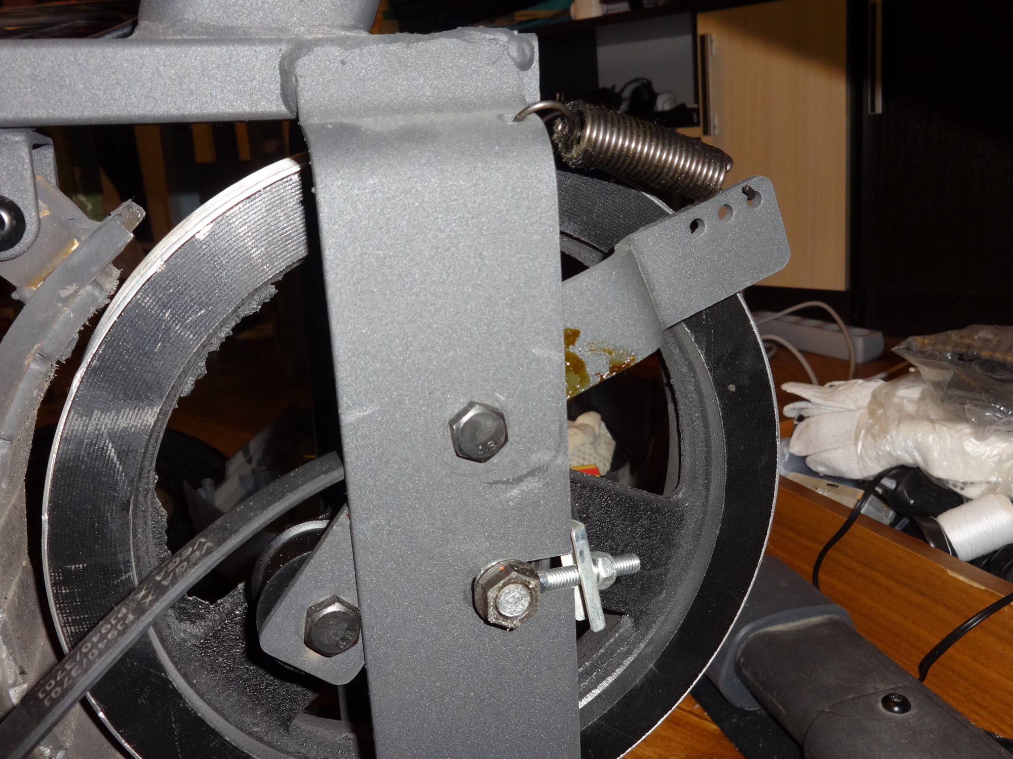

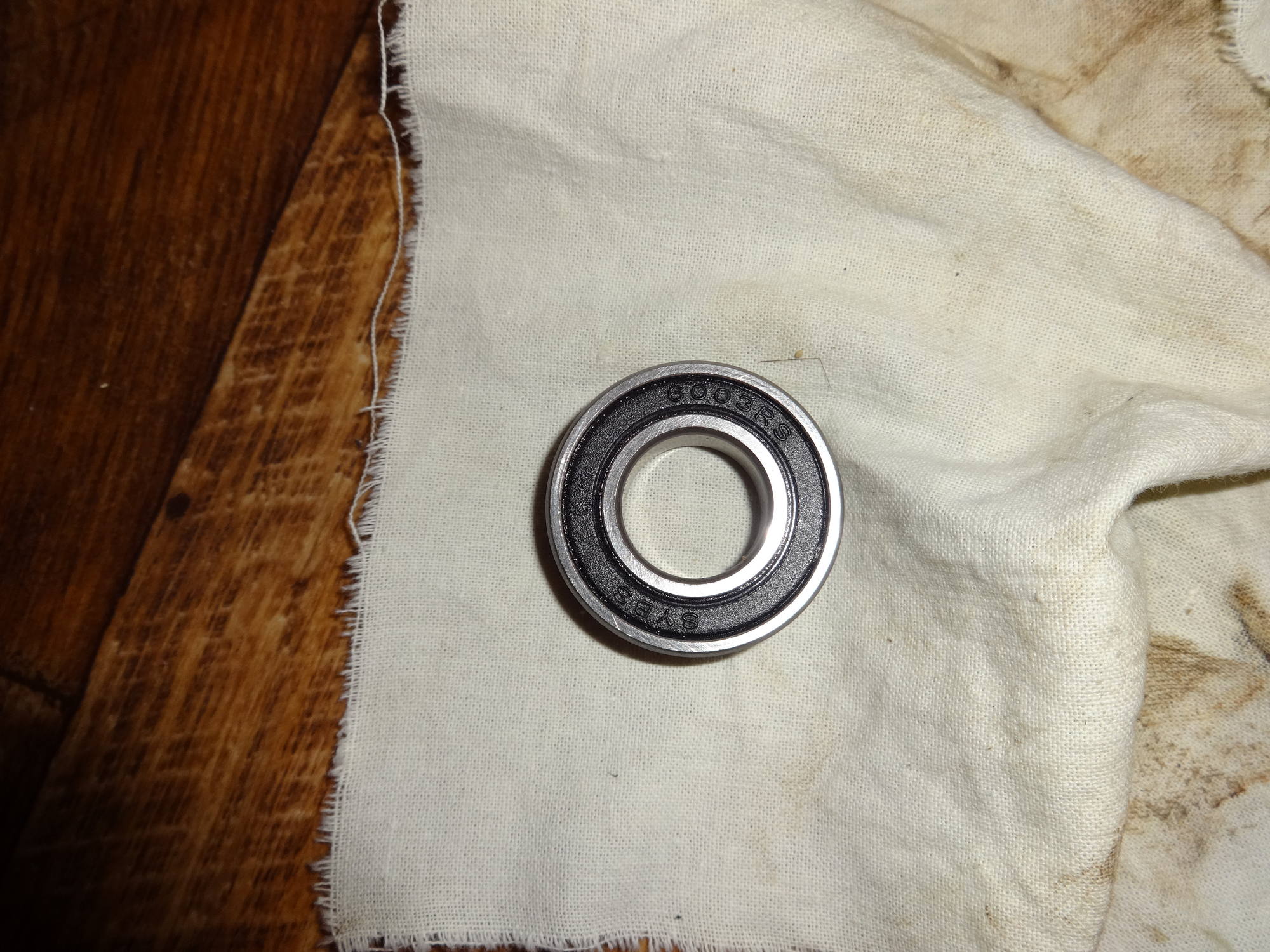

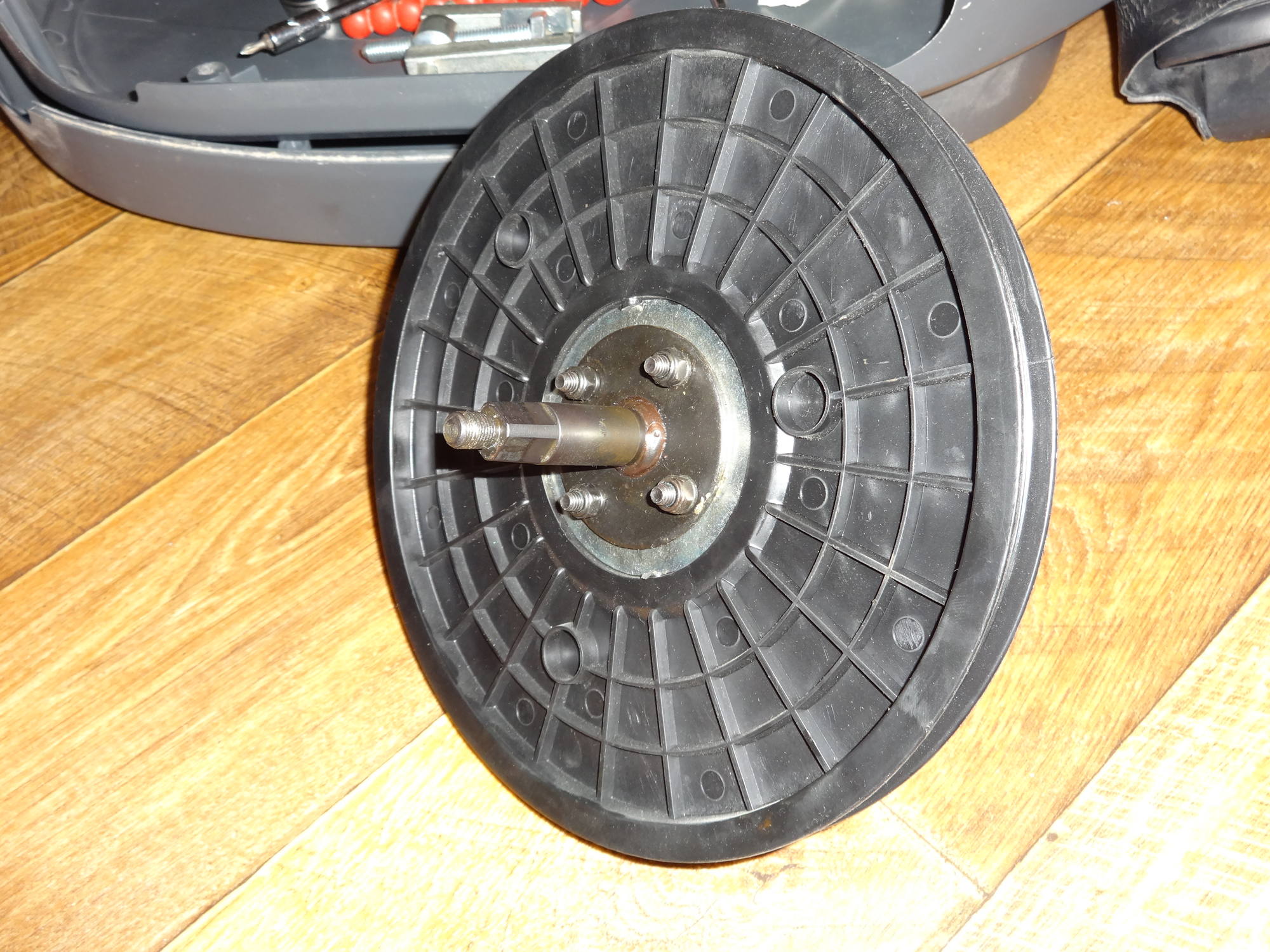

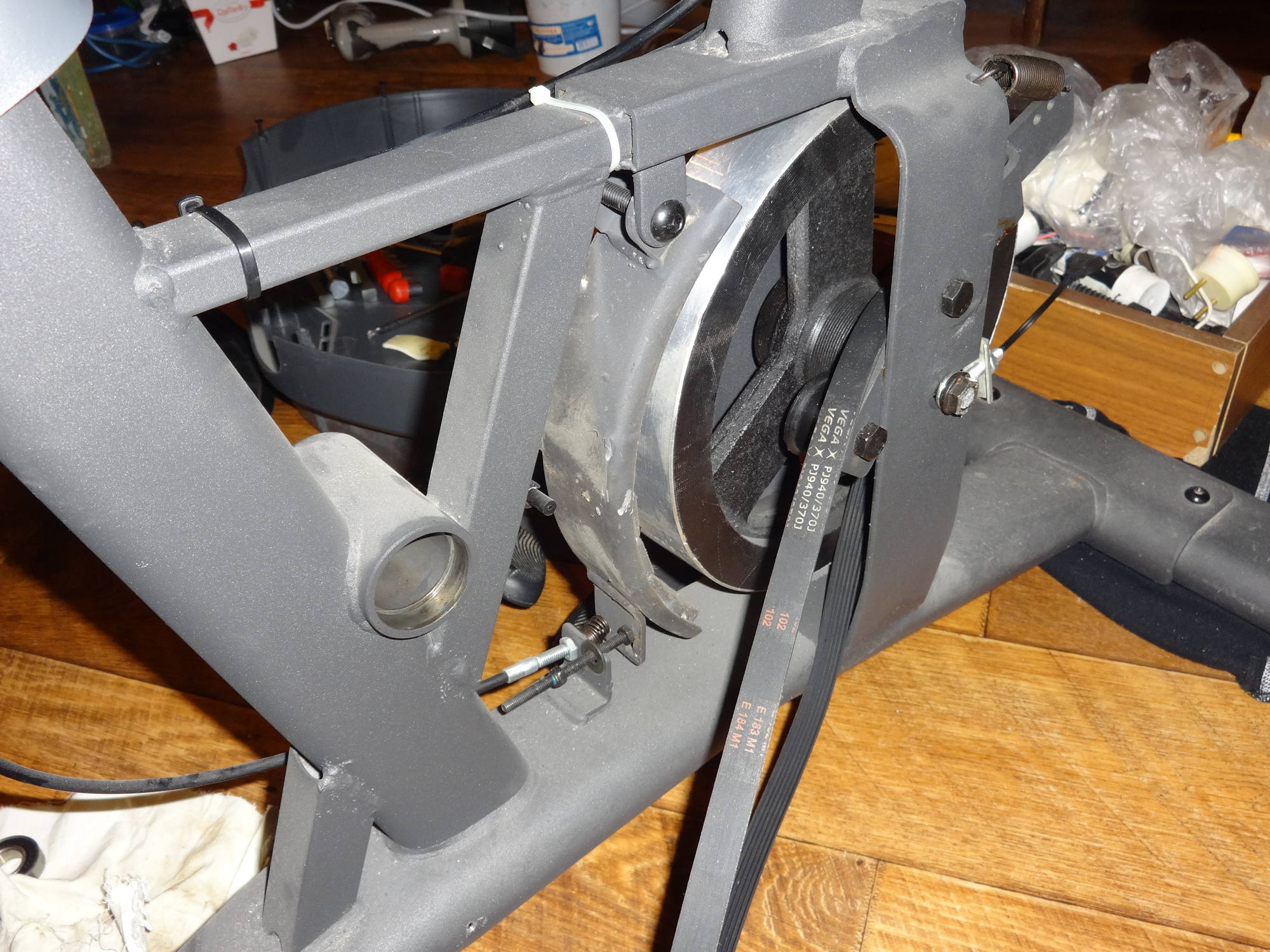

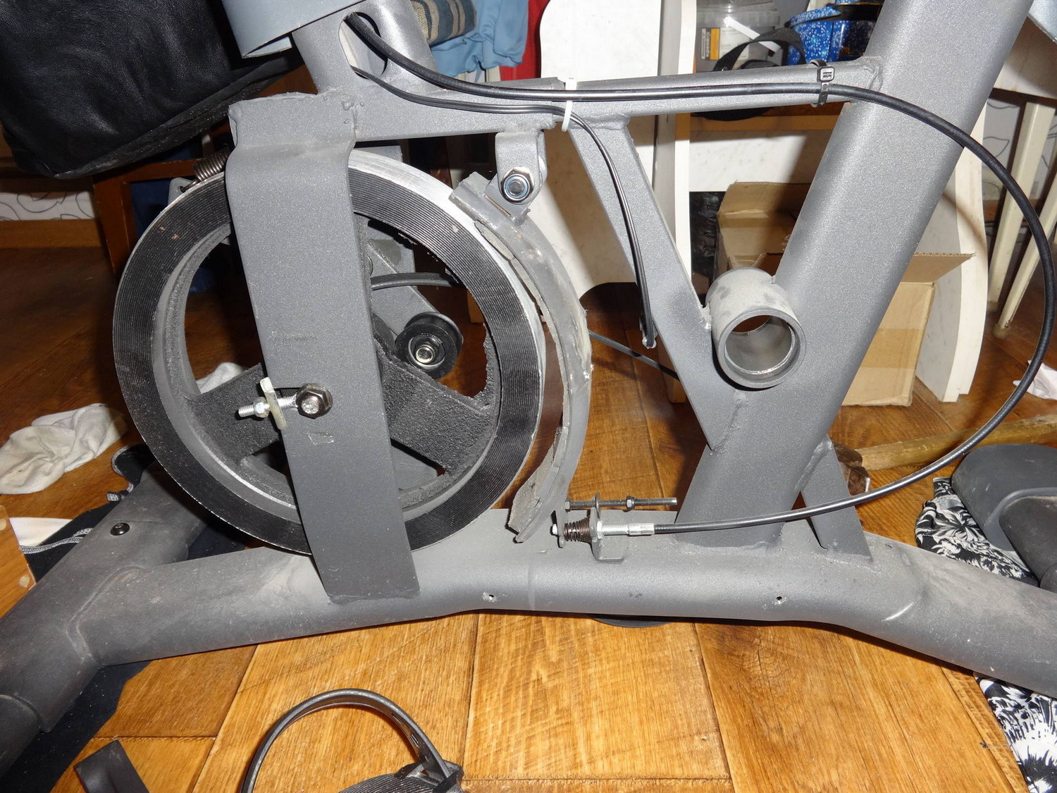

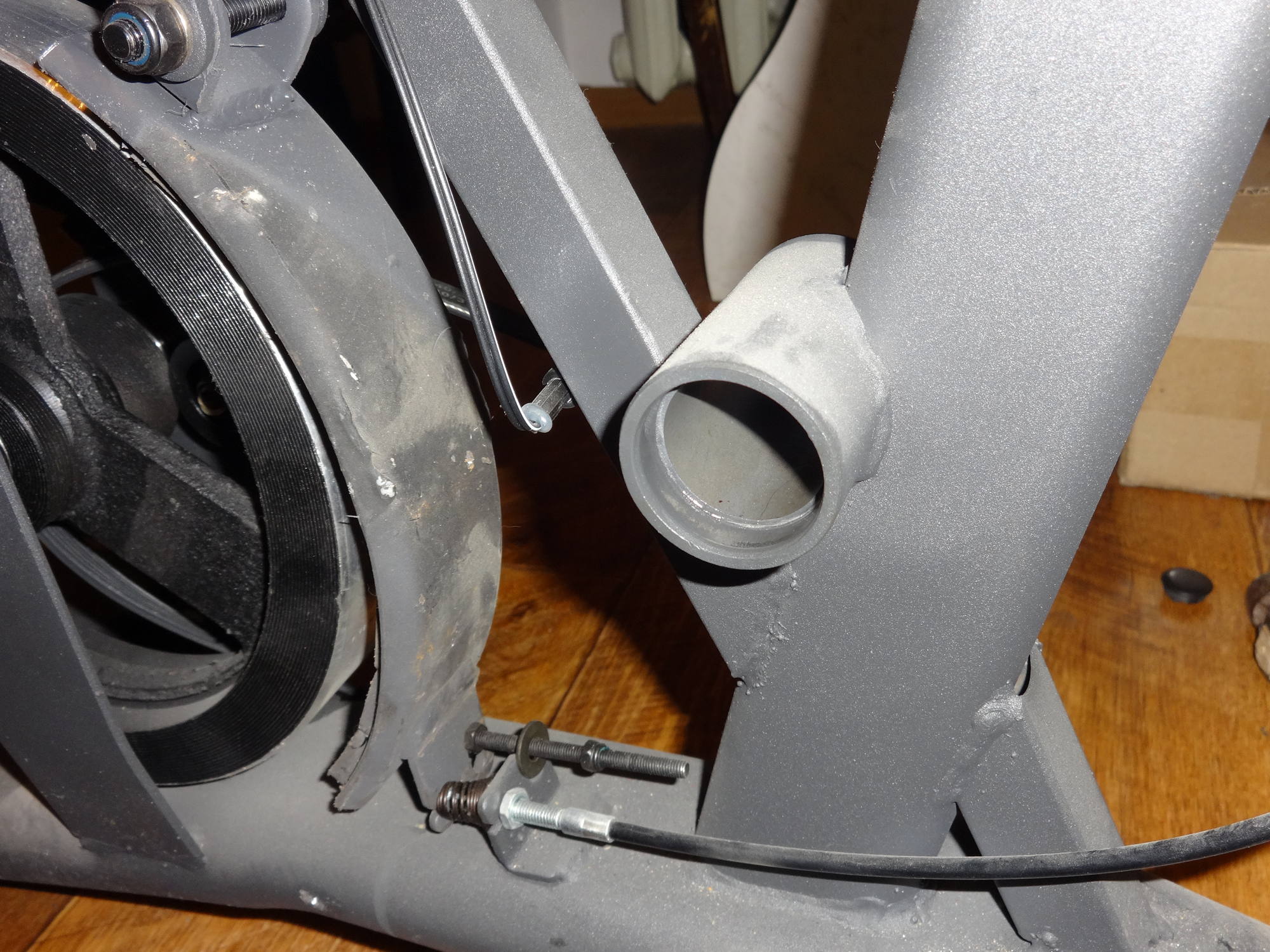

Такой вот чугуниевый, кондовый велотренажёр. Но подшипники фирмы маде ин китай. На последнем снимке - специализированный съёмник для шарикоподшипников, рассчитанный на квантовых компьютерах и изготовленный с применением углеродного волокна, вакуумного напыления, лазерной гравировки и 3D-печати.

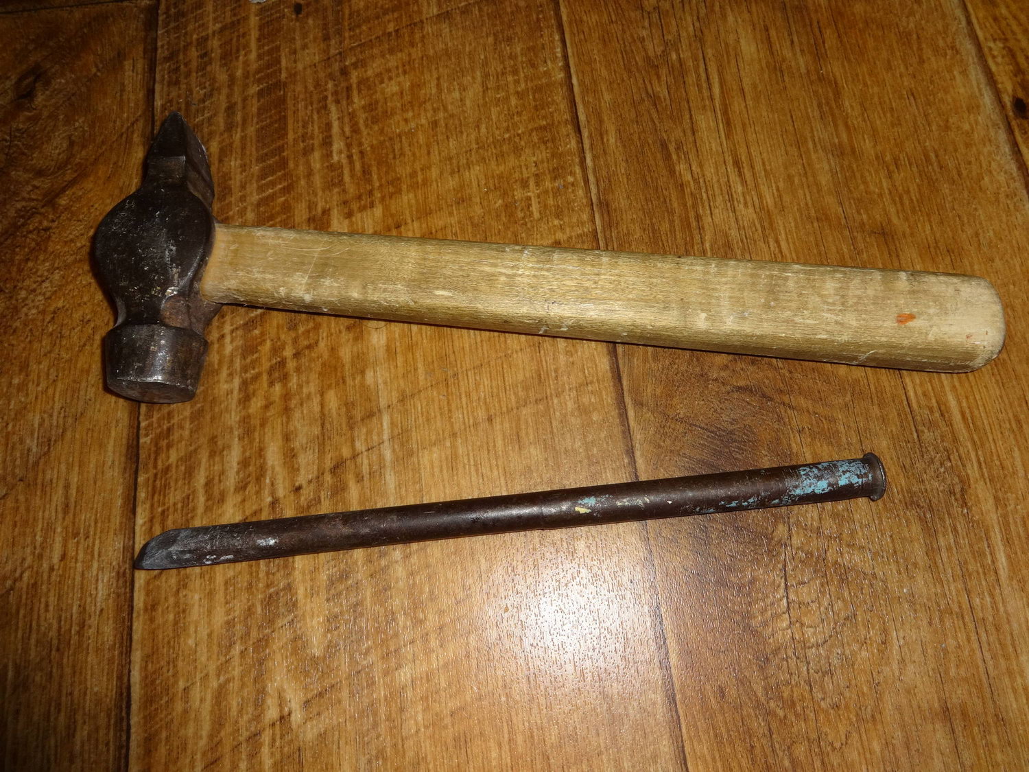

Да уж... Выходит, не все торнео одинаково полезны. Мой вполне чугуниевый и ремонтопригодный. По моим предположениям, он способен всех в моей квартире пережить. Завтра днём сфотографирую его с разобранной кареткой. Подшипники выбивать буду долотом - по фигу мороз.
Тренажёрчик недавно начал громко скрипеть, а по частоте и фазе скрипа понятно, что это каретка. Разобрал и обнаружил, что оба подшипника качения прилично люфтят. Может, конечно, скрипят и сами подшипники в посадочных местах. С виду не похоже, но всякое бывает. Узнаю, когда эти поменяю. А так моя конструкция, вроде бы, внушает больше доверия и качество сборки повыше, чем у SeverTV. По крайней мере, узлы стальные, и нигде нету опилок и ржавчины.

@SeverTV, у меня конструкция корпуса другая, и сами шатуны другие, поэтому лапчатый съёмник справился с задачей. Правда, съёмник сам неподходящий для этой задачи, набок заваливается при закручивании болта. Мне пришлось его струбциной фиксировать. А штатный велосъёмник не подходит, потому что добрые торнеовские технологи красят шатуны целиком, включая резьбу под съёмник.
К моему торнео он не подходил. Там резьба закрашена, и стандартный съёмник не вкручивался. Поэтому и пришлось покупать универсальный лапчатый.
