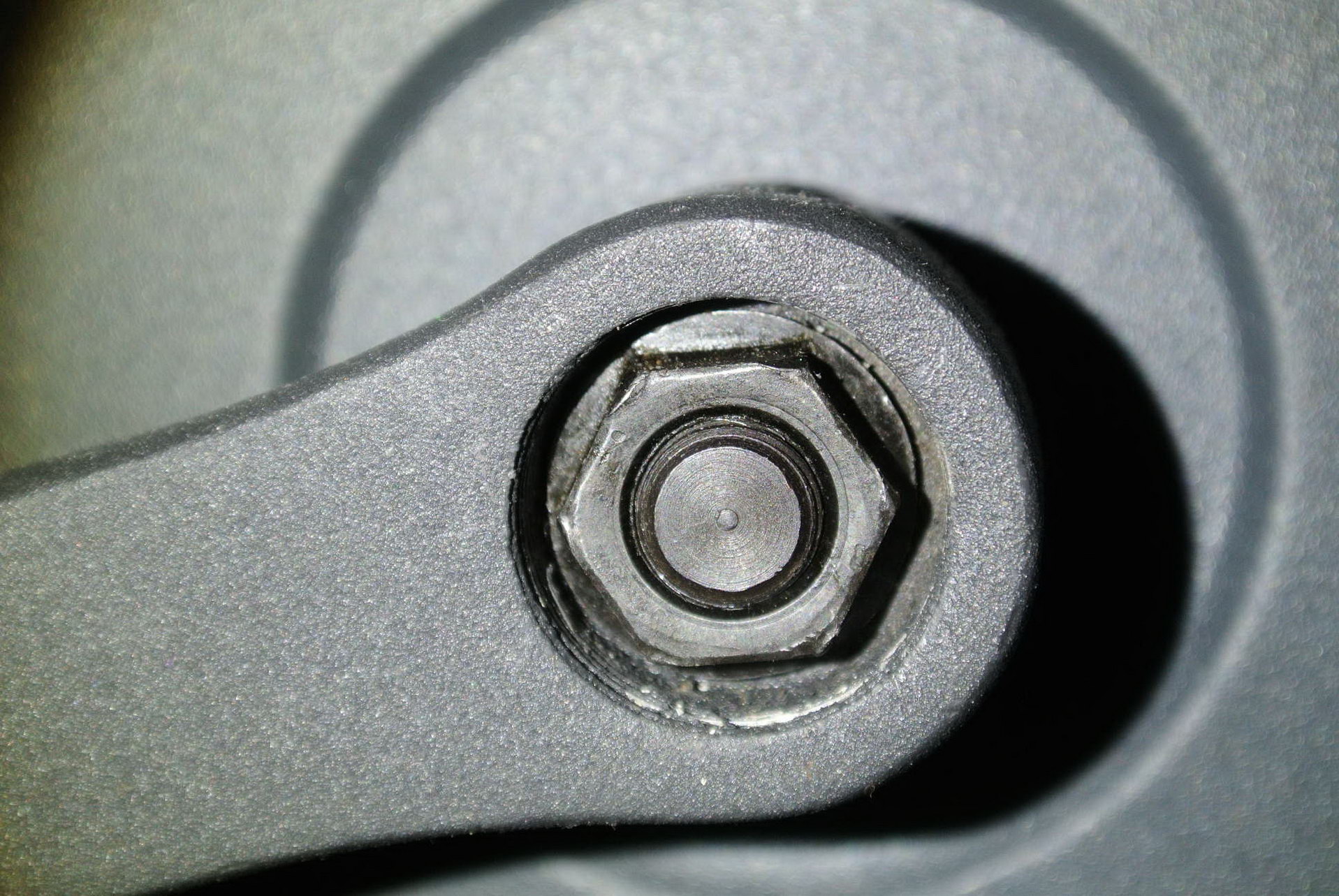

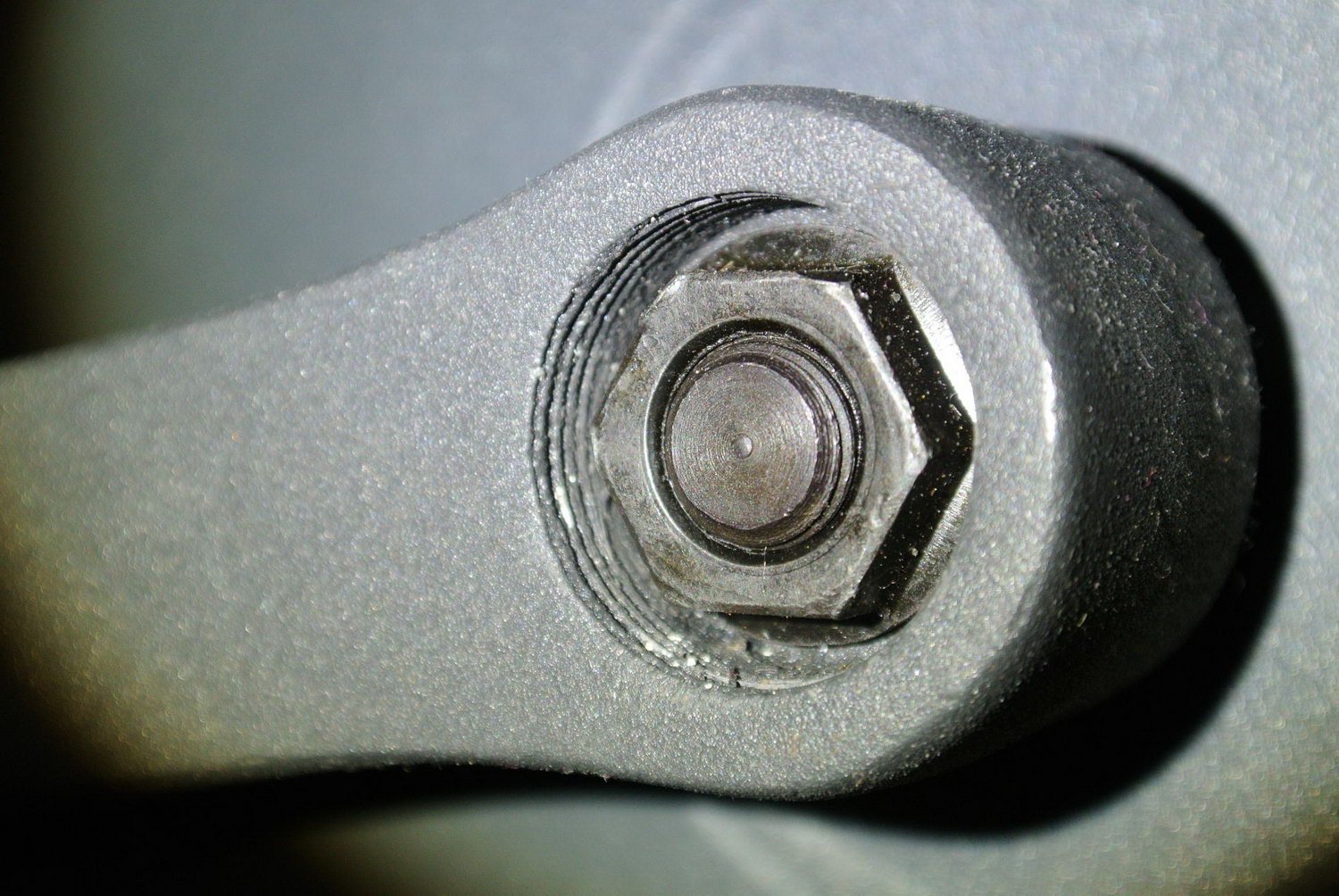

  11. Можно, наверное. Резьба, вроде, похожа на стандартную. Счастье этих педалей в том, что у них снизу груз приделан, и площадки в покое всегда горизонтальны ремешком кверху. Нареканий к ним по удобству, в общем, никаких. Ремни заводские только вот не вполне надёжные. Пластик какой-то дешманский. incognito, сеньк Канитель жуткая, конечно. Конструктора узла крепления шатунов надо бить этими шатунами по голове, пока не постигнет дзен в полной мере.
  12. Наконец-таки, попал в края автомагазинов и купил ключ (100 рэ). И, чтоб не париться, какой попало самый дешёвый съёмник (210 рэ). С ключами засада. Из-за дебильной конструкции узла хорошие ключи туда не лезут. Пришлось купить адский ключ известной фирмы "China Noname". Продавцы допрашиваются на тему "свечной ключ на 16", внешний диаметр замеряется штангенциркулем, чтоб было не больше, чем 20,5 мм. В нормальных магазинах продают нормальные ключи, но диаметр минимум 22 мм. Из двух жуткого вида ключей выбрал чуть менее жуткий на 20 рублей дороже. Тот, что за 80, внушал ещё меньше доверия. Конечно, я сомневался что ключ выдержит. С таким внешним видом (соответственно, технологией и культурой производства) он никак не может выдерживать нагрузку. К счастью, гайки были закручены несильно, так что этим вечером счастье, наконец, вошло в мой дом. Немного повозился со съёмником, он всё время норовил вывернуться. Пришлось фиксировать его струбциной и подкладывать монетку, чтоб выжимной болт не съезжал. Из-за этого ремонт вышел дороже ещё на 10 копеек. Насколько удалось разглядеть, стук был не из-за разбитого подшипника, а из-за люфта оси в нём. Ось во внутреннем кольце сидит неплотно и гуляет влево-вправо миллиметра на полтора, отсюда и стук. Чтоб не люфтило, намотал несколько витков медной проволоки между подшипником и стопорным кольцом. Так как там нагрузка небольшая, думаю, прослужит вечно. Тренажёрчику года два, крутим с женой его на пару без фанатизма, но часов по 20-30 в неделю набегает. При этом следов износа я не увидел. Мораль: тренажёр за 6 тыр вполне нормиковый для бытового применения. Съём-надевание кожуха фотографировать не стал, и так всё понятно. Саморезы там двух видов, по пластику и по металлу. Те, что по пластику, стягивают половинки кожуха через верхние отверстия, а те, что по металлу, крепят к раме через нижние ряды отверстий. Для разборки открутить надо их все. Ещё заснял самопальный чудо-фиксатор стопы, кожаный, взамен треснувшего пластикового. Жена хотела старые сапоги выкинуть, я грю: ты чо! Низзя! И вот пригодилось.

  15. Мои не влезают в зазор. Вообще никакой имеющийся инструмент туда не подходит. Зато я, кажется, придумал, как сколхозить в домашних условиях съёмник. Вообще люблю колхозить разные штуки из подручных средств. Развивает смекалку, мелкую моторику, ну и просто это весело.

  17. @waldo, у велосъёмника ключ на 14, и, я сейчас измерил, при внешнем диаметре 19,7 толщина стенок 1.9. У обычных ключей для прочности стенки делают 2-3 и более миллиметров. Соответственно, у ключей на 17 диаметры от 23 мм. Вот эти-то ключи везде и лежат. И даже у меня дома. Попались в продаже свечные, но на 21 мм. И это я побывал в пяти магазинах инструментов, но бытовых. А в авто-мото инструменты пока не смог попасть. Я ж сразу сказал, что проблема тупая, насколько она вообще может быть тупой. Понятно, для чего так сделано: чтоб люди в сервис обращались. Именно для этого придумываются хитрые болты и гайки. @Спаниель, конечно, потерплю У меня этот тренажёр года полтора. Месяц ваще не решает. Мне пока что решение видится вот каким: родное сиденье оставить как есть, а сделать треугольную площадку, как на их овальной подседельной трубе, и к ней уже приварить какое-нибудь человеческое крепление. Т.е. седлушку на трёх болтах снимаем, а взамен прикручиваем нашу какую-то конструкцию. Например, у меня есть очень даже неплохое широкое советское седло, хотелось бы его приспособить. Желательно ещё, чтобы положение вперёд-назад регулировалось. Наклон регулировать, наверное, не надо. Когда свой тренажёр брал, то рядом стоял с регулировкой по горизонтали, но на целую кучу денех дороже. При этом всё равно конструкция какая-то беспонтовая. Ну т.е. придумать-то могу, а реализовать сам - нет. Инструмента нет и слесарей знакомых - тоже.
  18. Выкладываю. Размер гайки 16 или 17, поэтому велосъёмник туды не лезет Как ты прав, ой, как ты прав. Была бы гайка на 14, уже давно бы разобрал и, скорее всего, починил. Там видно вон, что ещё и резьба на шатуне закрашена, так что велосипедная выжимка, скорее всего, туда и не вкрутится.

  20. @Спаниель, веришь ли, до сих пор ключ не купил. В тот автомагазин попасть не получилось, а так в кучу магазинов заходил, но головок не видел тоньше, чем на 24 мм. Зато сделал-таки лямку на педаль из голенища старого сапога вместо треснувшей родной пластиковой На тему дозировки усилия дела вот как обстоят: с моими коленками кручу строго на единичке, изредка на двоечке. А мысли вот какие имею: тренажёр-то магнитный, а не фрикционный, причём шибко сумлеваюся, что магниты там ниобиевые. Навряд ли эта конструкция способна давать большое сопротивление вращению, а что-то более умное скажу не раньше, чем сумею разобрать. Кстати, почему-то временно стучать перестал. Уже было такое. Зато позавчера видел подшипники в продаже по 25 рэ. Но модель не помнил, поэтому не купил.
