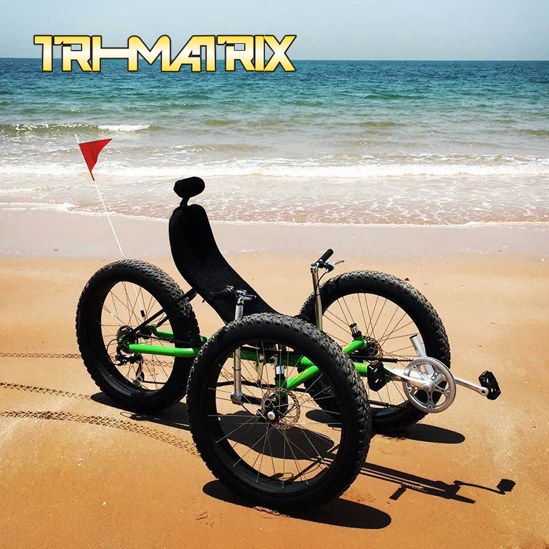

  7. На самом деле там главный затык не с самой рамой, а с рулевой и передними втулками - консольное крепление должно обеспечивать достаточную жесткость всех элементов. В этом плане дельта-трайки много проще - и конструкция и трансмиссия. Это когда одно колесо впереди, два сзади. Бонусом - удобный багажник между задних колес.
  8. Антон, это не самый лучший вариант для подражания - только если для неспешных прогулок по пляжу или снегу - по трассе будет очень медленно и скучно. Тем более тут видны оригинальные стойки - рулевые совмещены с амортами - их будет сложно повторить. Ну и передние колеса желательно бы 20", в крайнем случае - 24", не больше - при поворотах колеса на трайках испытывают неслабые поперечные нагрузки - и чем больше диаметр колеса, тем хуже оно сопротивляется таким нагрузкам. Вам нужно начинать с чего-то типа ЖеСиК-а: http://velomobile.org/forum/viewtopic.php?f=109&t=4670Карпука, или его же Вишенка: http://velomobile.org/forum/viewtopic.php?f=46&t=4063или что-то подобное...
  9. Трейл - расстояние от оси рулевой колонки до пятна контакта рулевого колеса с землей. Бывает отрицательным и положительным. Способствует стабилизации рулевого колеса при движении
  10. Цепь проще цельную - пока не поймете, что вам подходит. Углы рулевых - 15 гр внутрь и 10-15 вперед - до нужного трейла. Не забывайте про угол Аккермана - иначе повороты проходить будет проблематично.
