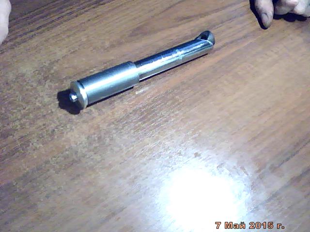

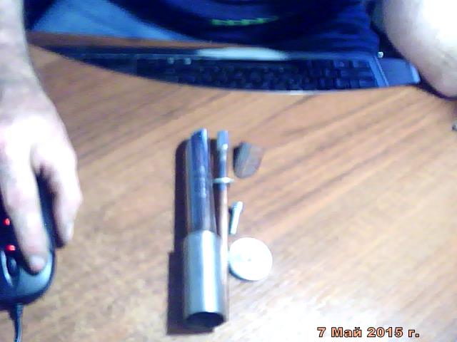

  13. Сейчас сваял на скорую руку... Взвешивал в магазине, вес 246 грамм... Сделал таким образом, что сначала весь адаптор фиксируется в штоке вилки, а потом уже не нем фиксируется вынос - как обычно, с крышкой якоря... И насчет алюминия: а разве бывают штоки вилки из алюма? Я не знаю... За качество фотографий прошу прощения - снимал на вебку, фотоаппарата дома нет сейчас...
