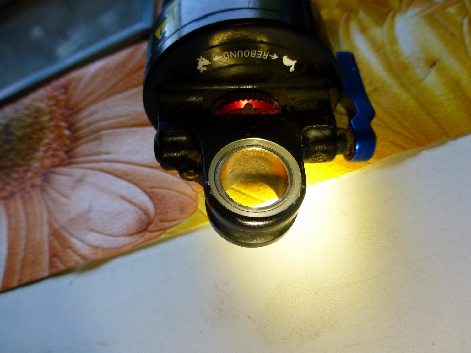

  2. Необходимо раскрутить воздушный амортизатор (разделить части 1 и 2 см фото) - с другими амортами раньше проблем не было - а этот как будто заклинило Что уже пробовал: зажимать в тисках за "ухо" и крутить: руками; через ткань газовым ключем; грел феном(обычным) часть2; залил внутрь части 2 wd40, покапал ей на границу между частями 1 и 2 - не помогает. Может кто подскажет гуманные способы как раскрутить? чтоб при этом не повредить геометрию аморта и по возможности лакокрасочное покрытие ? Может можно из чего то самозатягивающийся "зажим" для части 1 сделать? Понимаю что ржавчины там быть не должно...может "прикепело", вроде алюминий с алюминием в резьбовой паре?

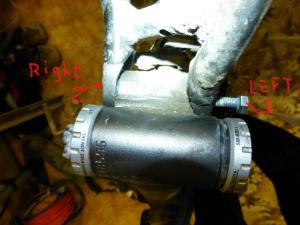

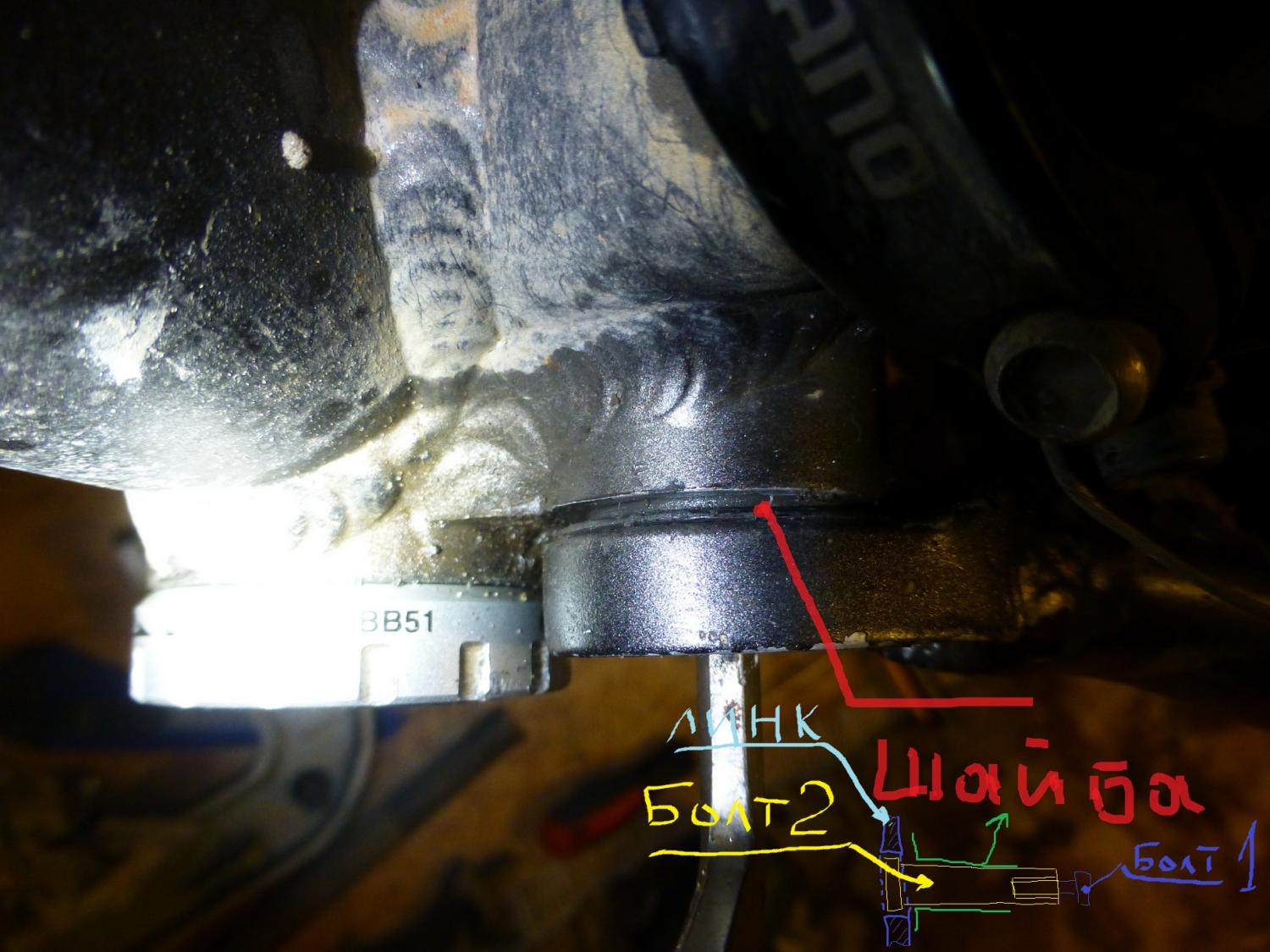

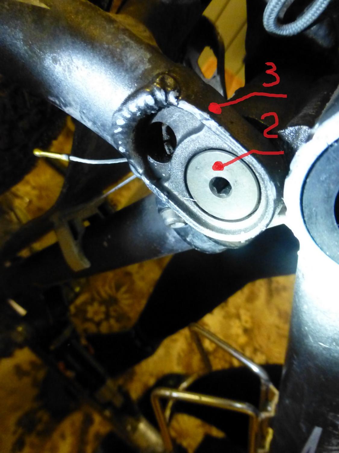

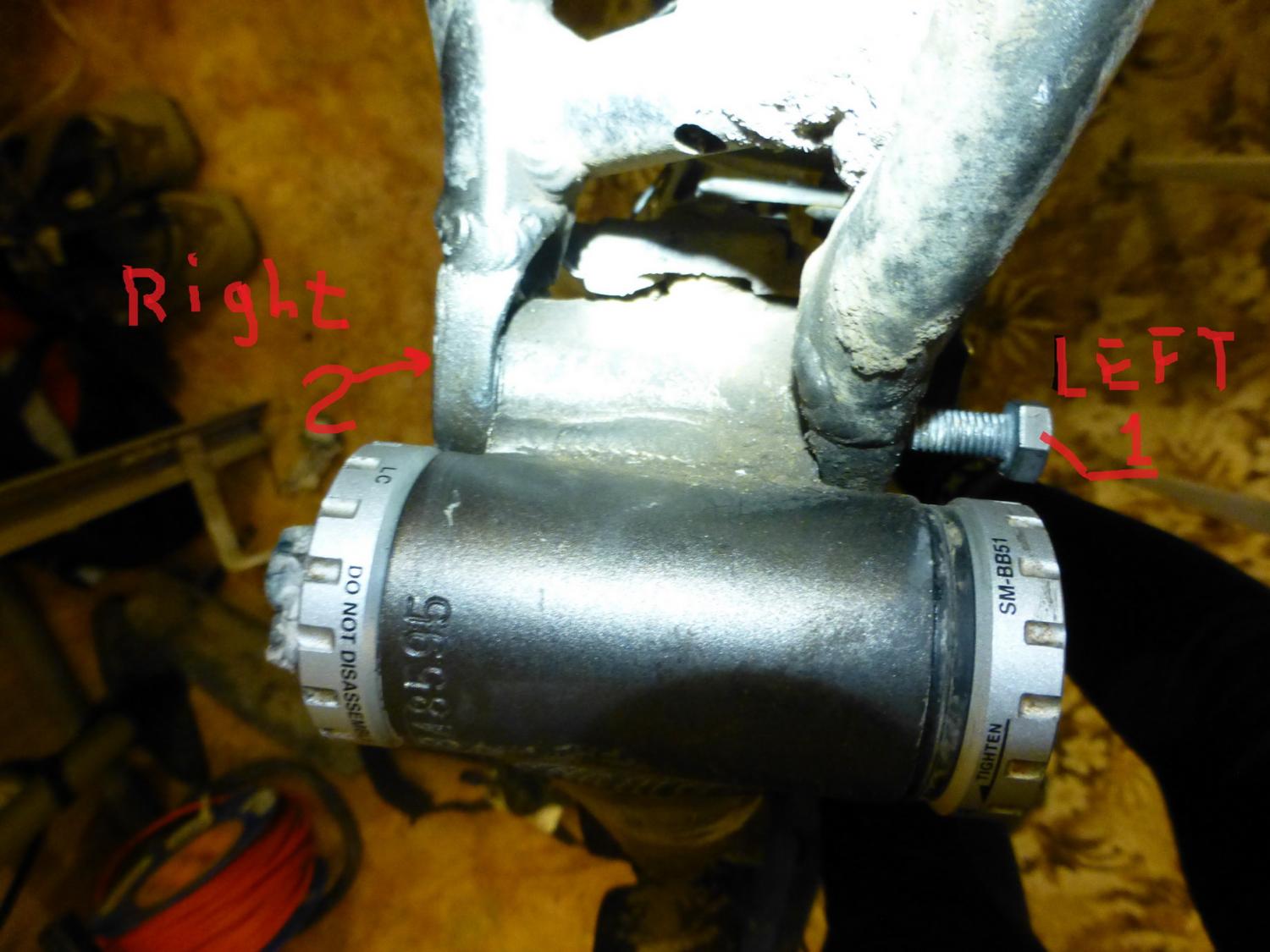

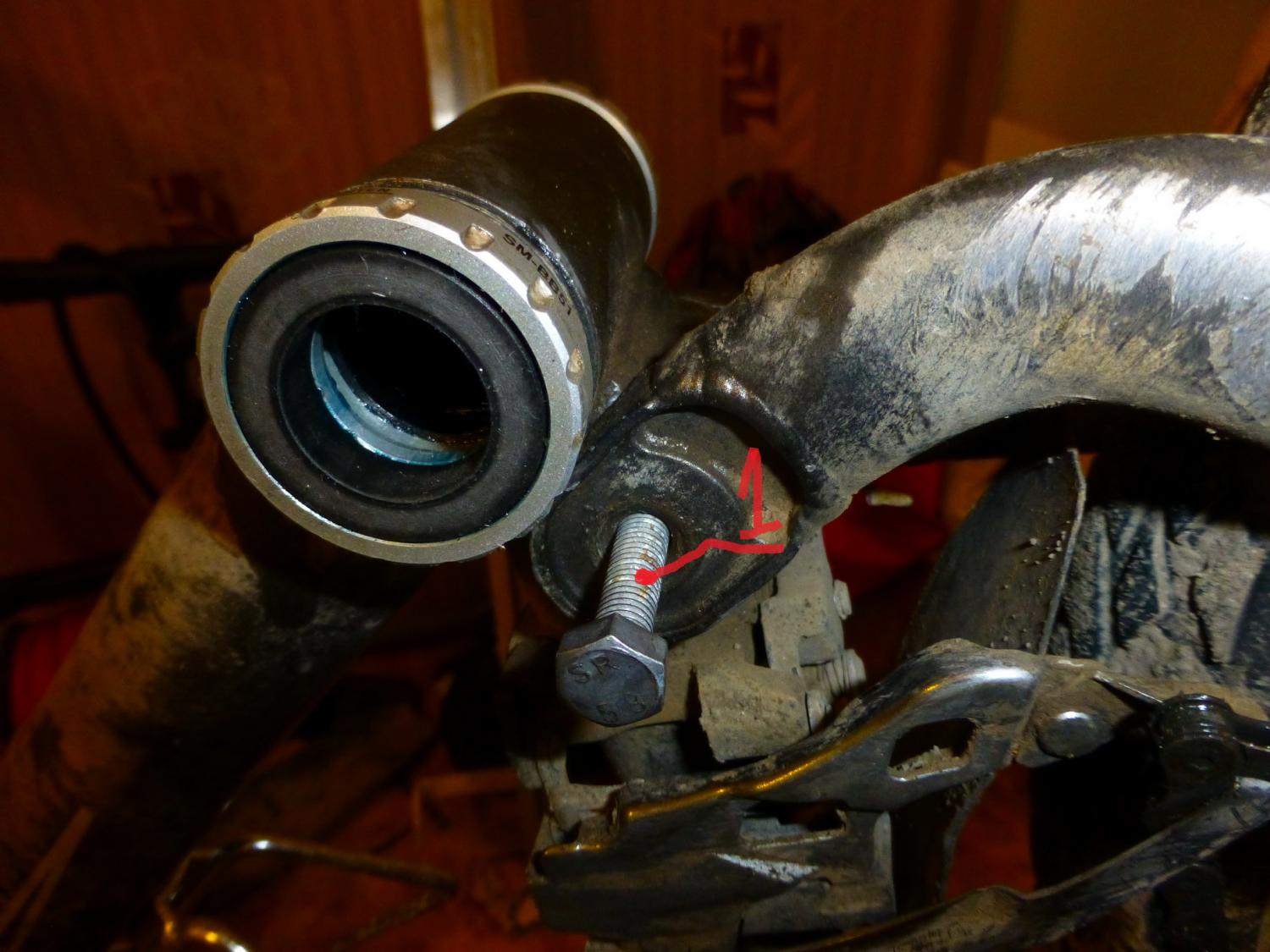

  11. Менял промы в каретке и решил посмотреть что за подшипники стоят в линке рядом с кареткой, чтоб заказать и потом поменять. Рама от велосипеда Viper (бельгия?). Из двух доступных болтов (частей сочленения линка) выкручивается только тот болтик что слева(№1)– (на фото уже вкручен обычный болт - пытался выбить), а изначально там маленький болтик с утопленной головкой с отверстием под 6-ти гранник. С противоположной стороны (справа) находится не то «болт» (позиция 2 на рисунке) не то «втулка» побольше, аналогично с отверстием под 6-ти гранник. При этом малый болт №1 вкручивается в большой болт/втулку №2. Думал достаточно вкрутить в болт №2 вместо болтика №1 обычный длинный болт и постучать по нему – чтобы выбить болт №2/втулку, но ничего не получается. Если вставить в болт №2 шестигранник и вращать – он вращается с некоторым трудом, но естественно не выкручивается. При попытках выбить болт 2 при помощи болта 1 сам "линк" (поз №3) как бы чуть чуть выходит из тела рамы, милиметра на 2-3. Формально пока как ни странно никаких проблем в этом узле нет, так что конечно можно и оставить как есть, но очень хотелось бы понять как же это разбираетсяhttp://forum.velomania.ru/images/smilies/ab.gif?

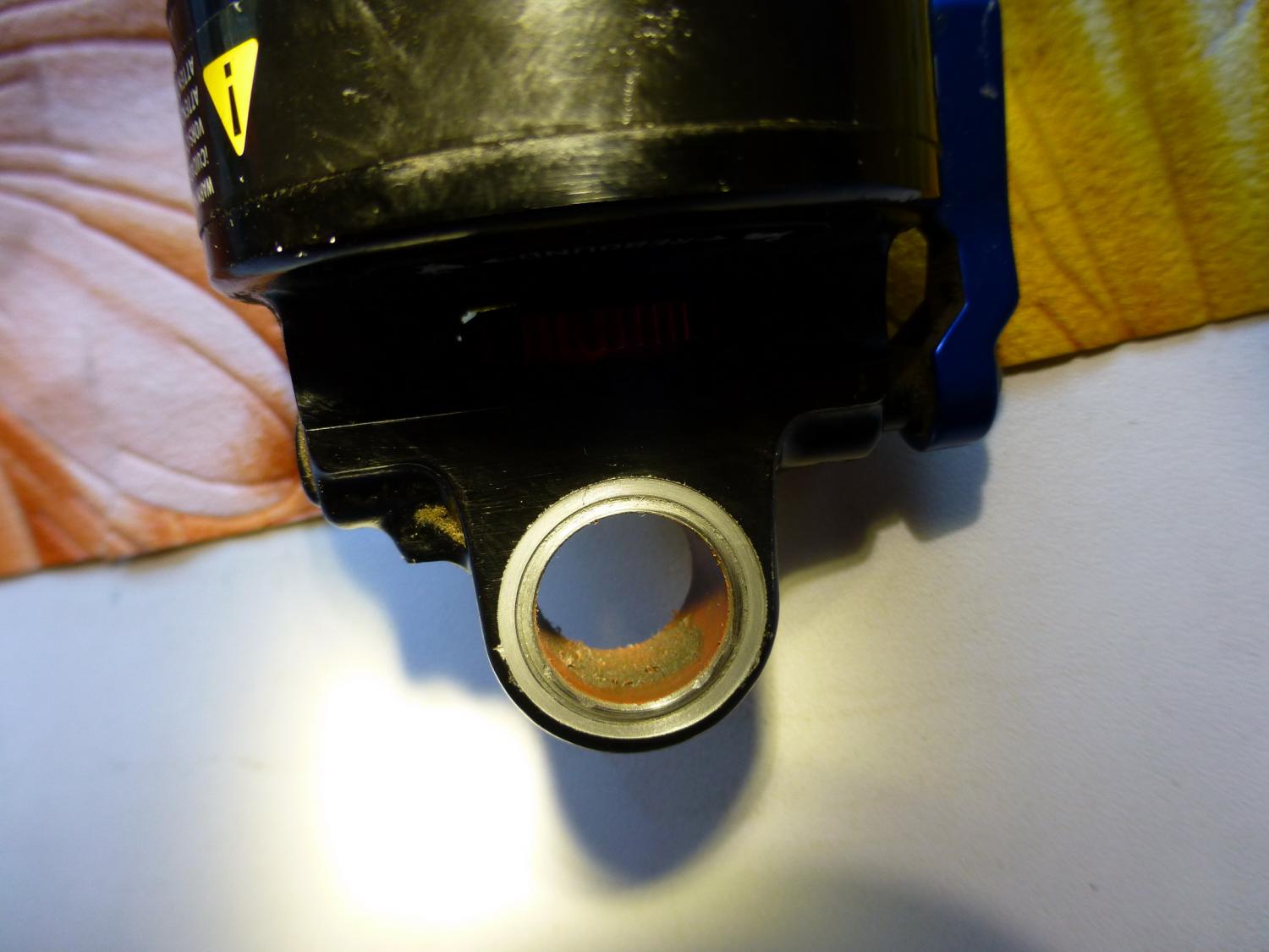

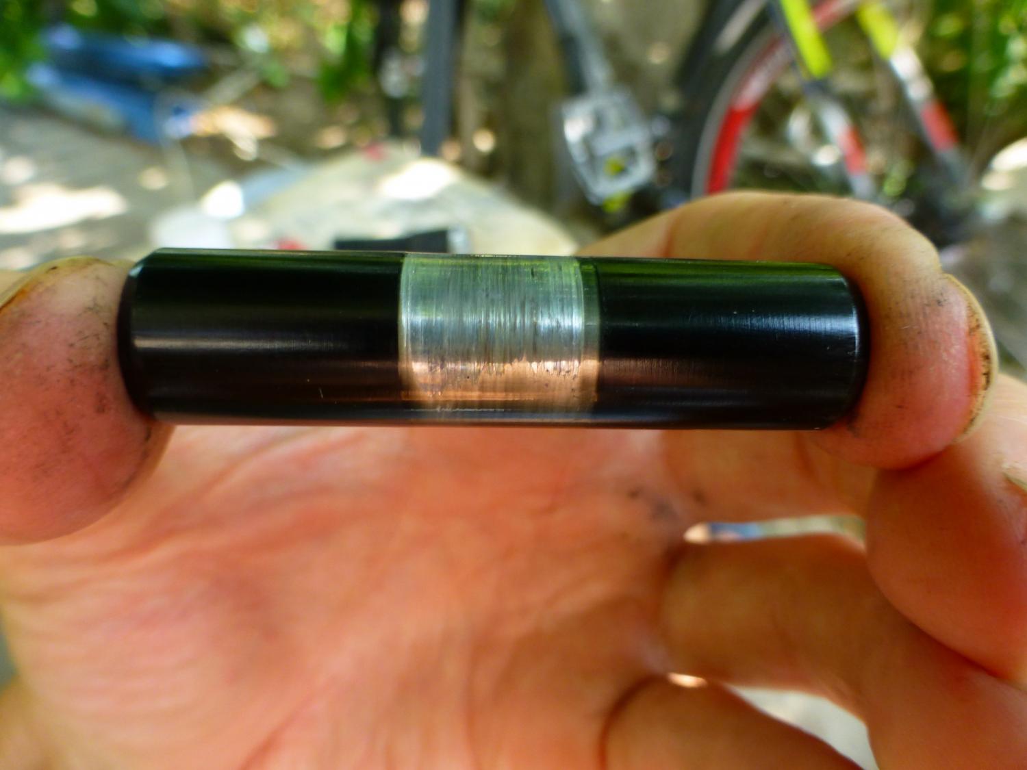

  18. Планирую прокатиться с ночевой в направлении багам/политеховского лагеря. Темп средненький. В середине пути возможен хороший брод, не широкий но не мелкий, если мост не сделаем у кого есть удобная складная пила берите, планирую упростить самый короткий маршрут до тех мест. Старт от европы в 14...14-30. Возвращение домой в вс по обстоятельствам. Ночевка у Волги. Телефон для связи 89023809664

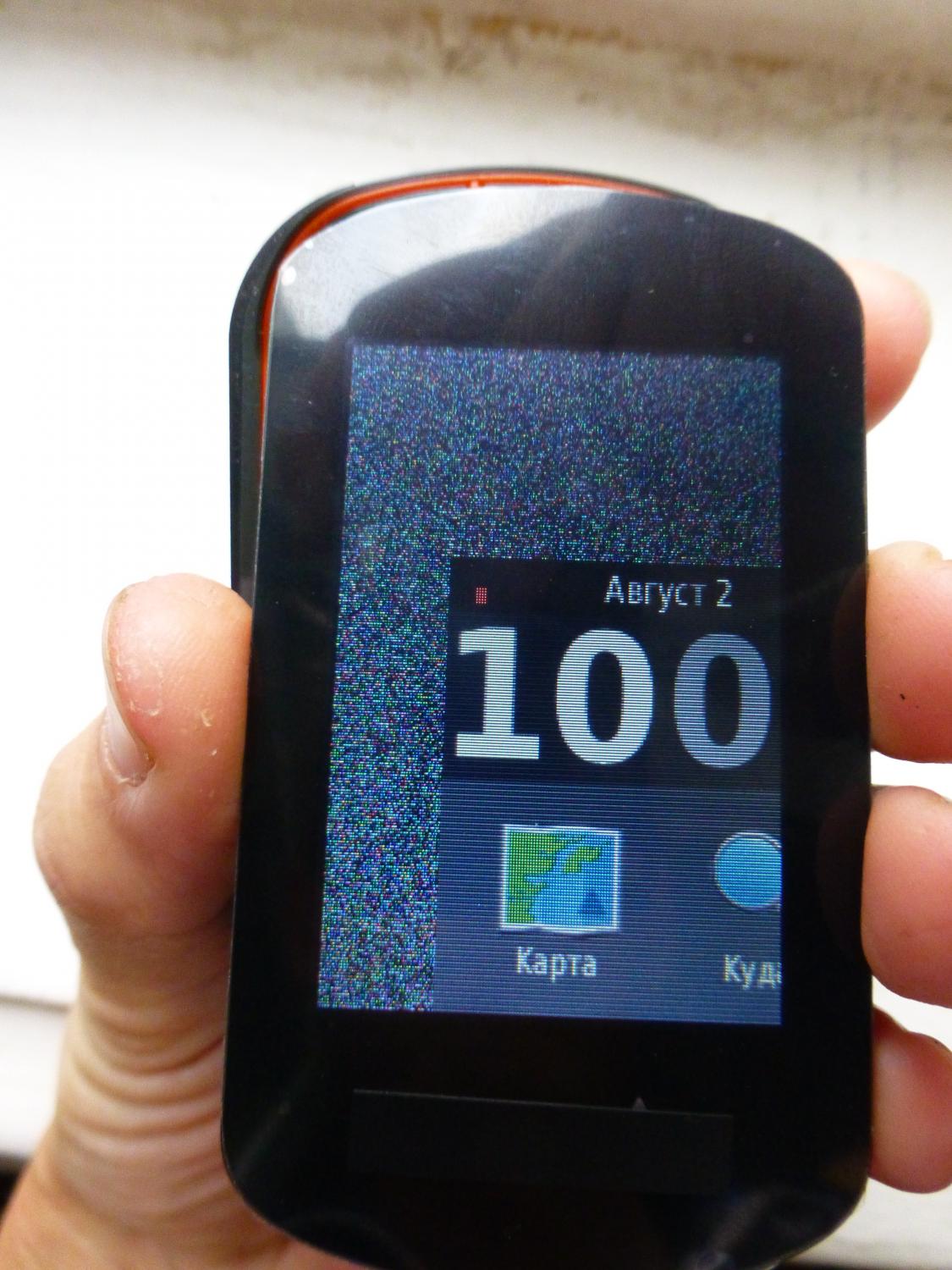

  19. Спор открыл, фото дисплея с проблемой продавцу скинул, он запросил фото родного дисплея, что то про возможную несовместимость пишет, посмотрим что да как
  20. На родном дисплее garmin touch 35 стало появляться пятно темного цвета и часть экрана на навигаторе стала нефункциональна. Пришлось заказать новый дисплей в сборе - дисплей приехал, подключил к навигатору для проверки - на дисплее лишь часть картинки которая должна быть - как будто изображение сместили вниз и вправо - часть экрана с картинкой функциональна, остальная часть в шумах. с таким раньше не сталкивался, пошарил в инете и даже для смартфонов о таком дефекте не нашел ничего, разве что вот такая статейка http://notes-by-the-webmaster.blogspot.ru/2015/05/blog-post.htmlно там немного по другому проблема выглядит. Может кто подскажет что это может быть? со старым дисплеем таких проблем не было, сейчас проверить не заключается ли проблема в самом навигаторе не могу, так как при демонтаже старого дисплея он (дисплей) пришел в негодность. фото прилагается
