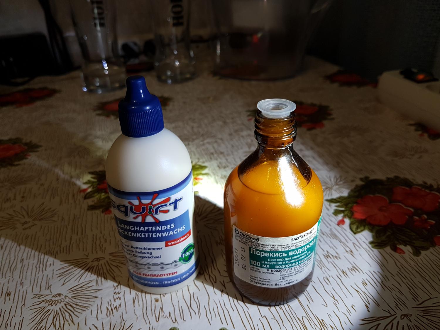

  1. Вы проверьте концентрацию состава. Если при нагревании в ладони смесь становится жидкой то усё у порядке. если еще густая, значит вы пожадничали и требуется добавить бензин. Епстепственно на морозе цепь охладит парафин сразу. Я делал все в помещении. https://yadi.sk/i/zlWR8mpX3UgJPr
  2. На мой взгляд вы сделали ее густоватой. И нагрев в воде около 50 градусов делает ее достаточно текучей что бы легко влететь в звено цепи. Просто при выборе 600 рублей + ожидание когда соберется заказ в Германию + ожидание когда он (заказ) приедет против - нагреть в кружке пузырек со смесью сделанной за 10 минут. Лично я определился в сторону 200 рублей бензин для зажигалок и парафин. Шутки шутками но тем кто выезжает на несколько дней, Сквирт в сумке как раз то что нужно. Я больше одного дня не выезжаю и могу нагреть смесь в кружке. По крайней мере рука не дрожит выливая ее на цепь)))
  3. Пропорции подбирал (тут где то уже описывал) методом больше-меньше. Сначала делал половину емкости, потом добавлял по необходимости или бензин или парафин с рассчетом чтобы при температуре 25-30 градусов раствор был жидкий. При 20 градусах густел. Это дает максимальную концентрацию парафина. Перед обработкой цепи ставил пузырек с составом в кружку с теплой водой. Шприц и обработка цепи. Мне понравилось. Никому не навязываю. Но этот метод (по моему скромному мнению) не хуже варки.
  4. Еще не пробовал))) В Сквирте не сомневаюсь, на сквирт не нападаю, испортить сквирту репутацию не стараюсь. Не волнуйтесь так за него))) Интересно было попробовать свою смазку. Для меня это важнее.
  5. Опробовал свою смесь. Пожалел что купил Сквирт. Моя смесь ( парафин+воск+бензин для зажигалок) работает идеально. Капли из шприца (без иголки) проваливаются внутрь звена цепи отлично. Цепь чистая и молчит уже 200 км.

  7. Получилось, просто хотел прямого сравнения с оригиналом. Пропорцию надо на аптекарских весах мерить, это не наш путь. В кратце так: Берем пузырек стеклянный, стругаем мелко в него на 1/10 объема парафин2 части и 1 часть воска. Заливаем все это до половины пузырька бензином для зажигалок. Греем чайник и опускаем этот пузырек в горячую воду, помешиваем. Через 5 минут смесь становится однородной. Даем остыть и видим что она слишком жидкая/густая и по ситуации добавляем бензин/парафин. Для того и делаете половину пузырька. Каждый раз остужайте чтобы определить текучесть. В начале тренировался на автомобильном бензине и просто парафине, выгнали из кабинета. Домой такое принести вообще чревато))) P.S. И не мойте перед варкой цепь уайт спиритом. Воняет сутки, сохнет долго. Лучше Калоша.
