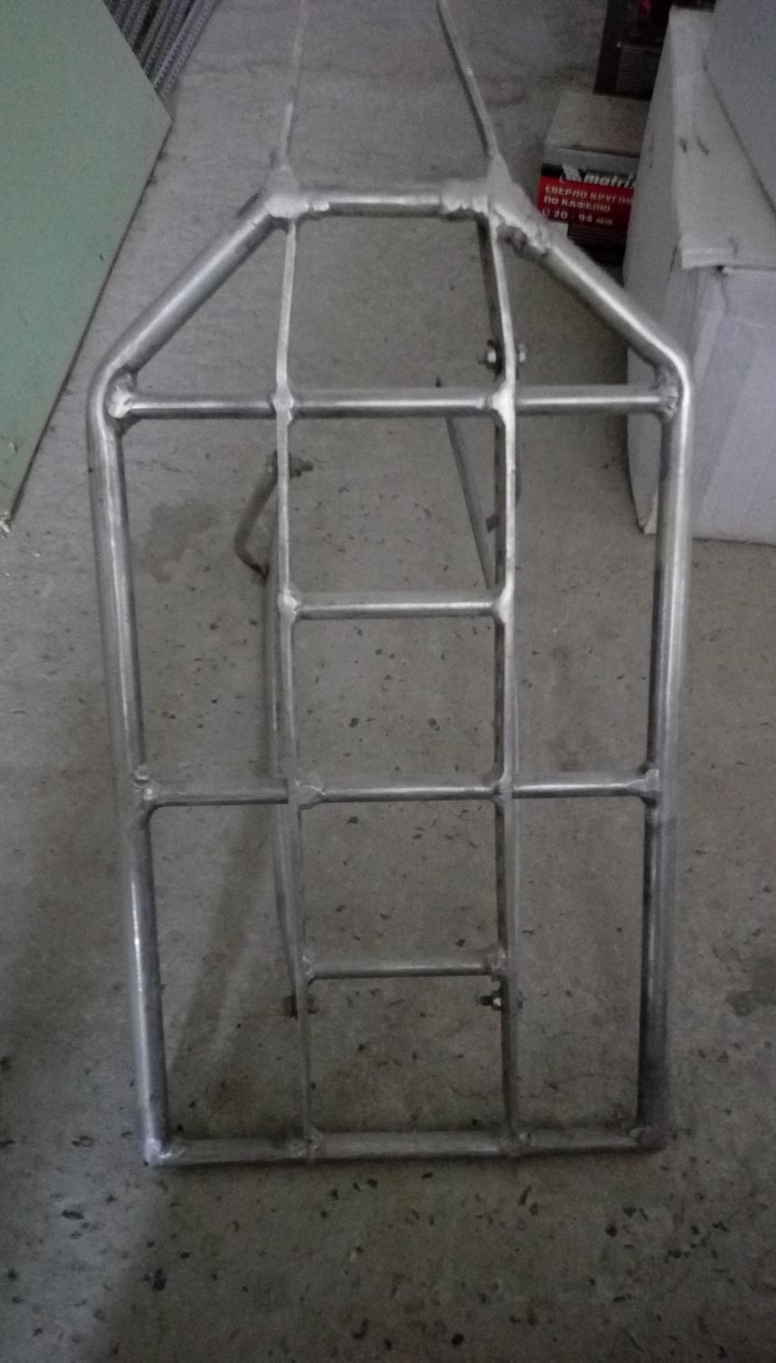

Штука хорошая. Нужно попробовать на досуге слепить.
Кто знает где в Волгограде тонкостенку взять?

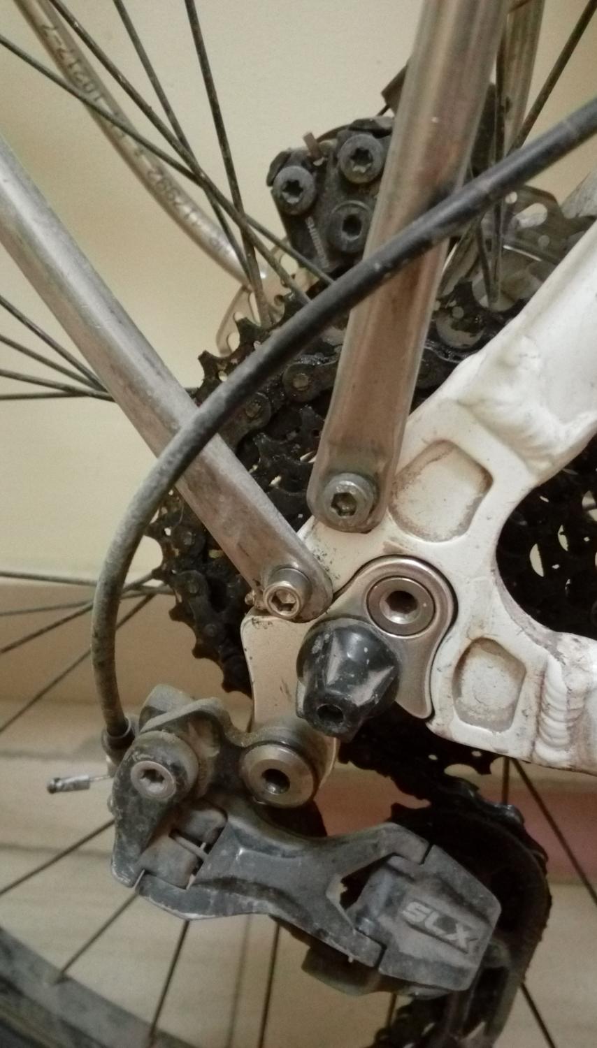

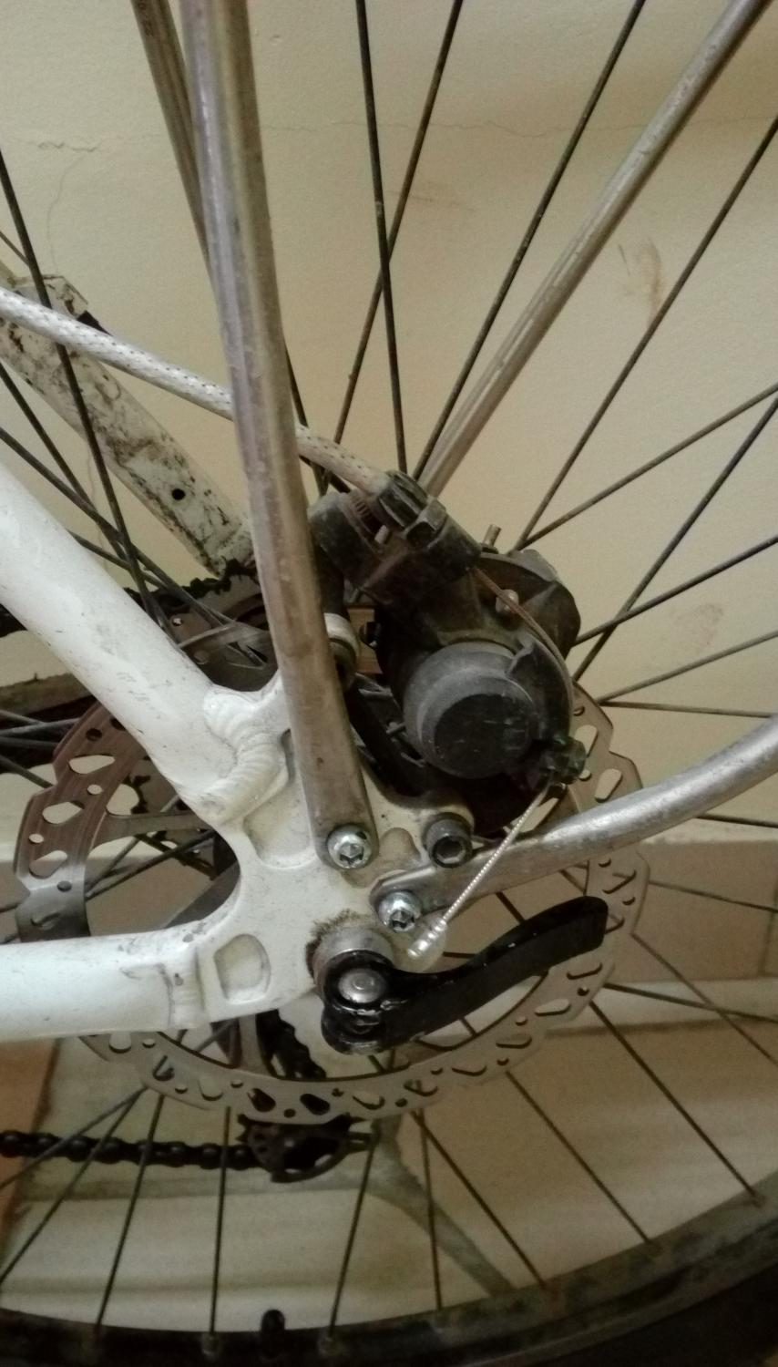

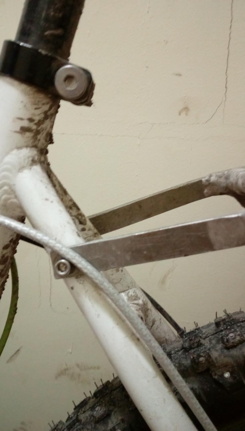

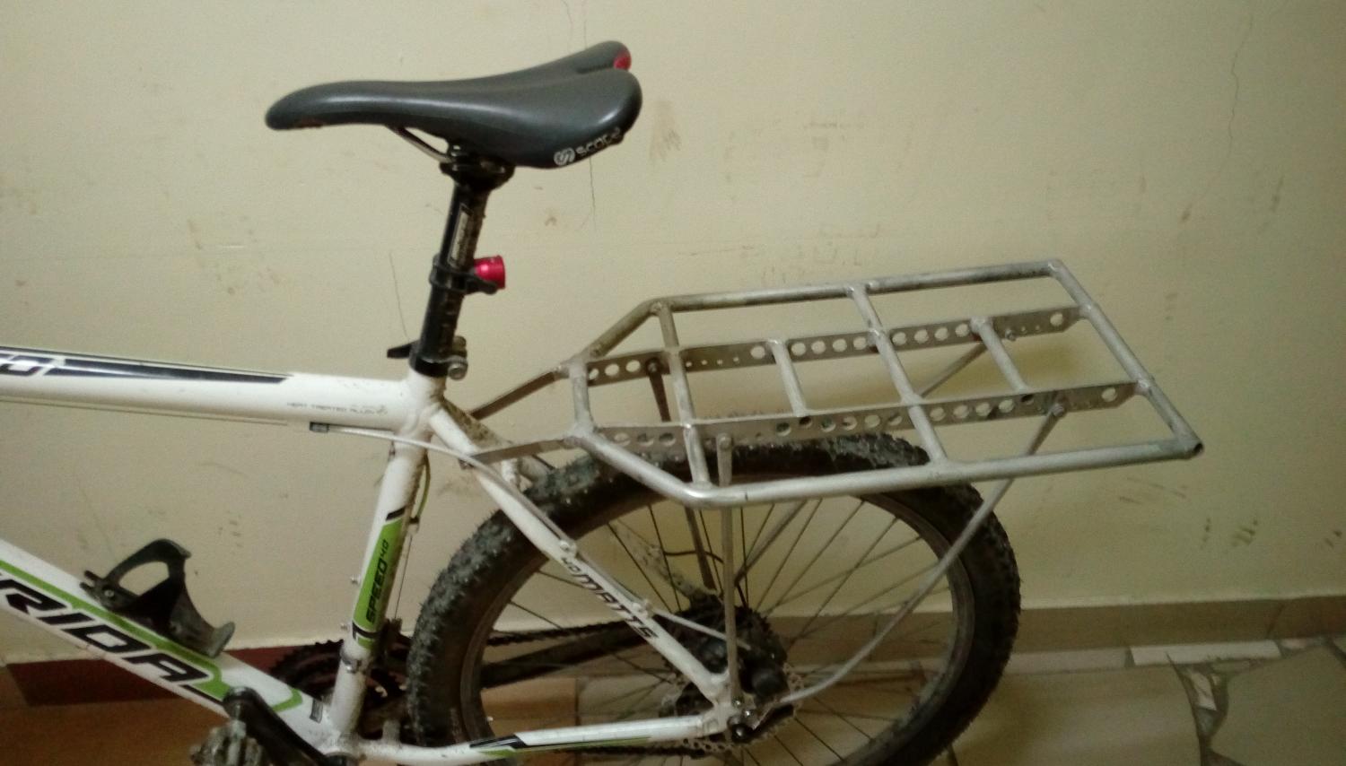

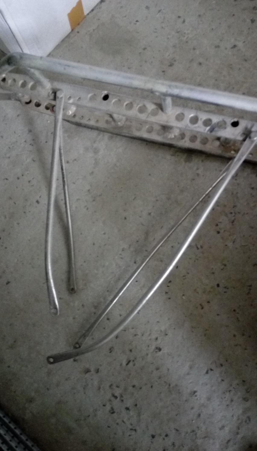

в ближайшие дни поставлю и сфоткаю
как обещал:
багажник - шириной 300 мм

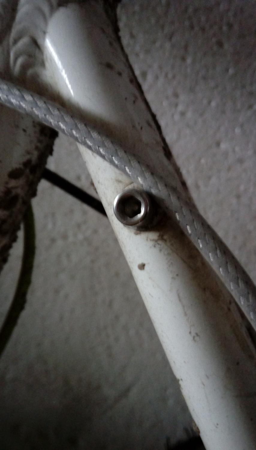

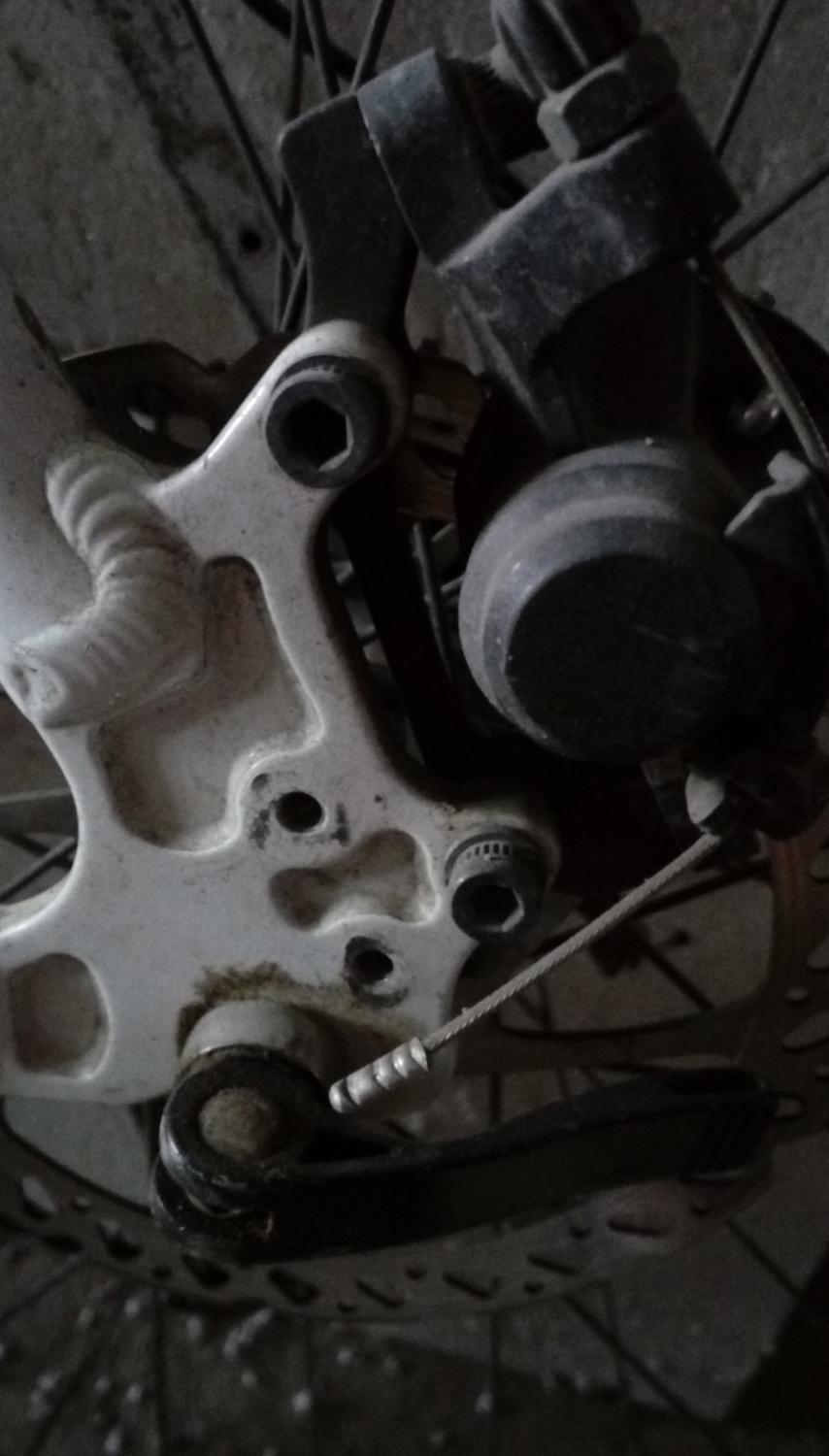

но у меня есть на раме под него штатные отверстия:
ну, и готово!
