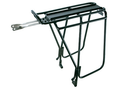

delin Опубликовано 19 апреля, 2011 Поделиться Опубликовано 19 апреля, 2011 На свой GT Ava 1 я установил багажник Topeak Super Tourist DX. Чуть позже размещу фото своего способа крепления багажника к оригинальным перьям GT. Сделал следующее: рассверлил отверстия в бобышке с 4 до 8 мм, в нижнее отверстие пера затолкал втулочки(дюралевая трубочка и изолента), загнал болт М8, доработал его по длине и затянул гайкой. У гаек уменьшил высоту(обточил), а со стороны кассеты у гайки пришлось снять грани с одной стороны, что бы не цеплять малую звезду. Собственно в viewtopic.php?f=3&t=726 описан случай, когда у меня срезало болт с одной стороны. Поэтому и усилил конструкцию. Тьфу..тьфу...тьфу Ссылка на комментарий Поделиться на другие сайты Поделиться
