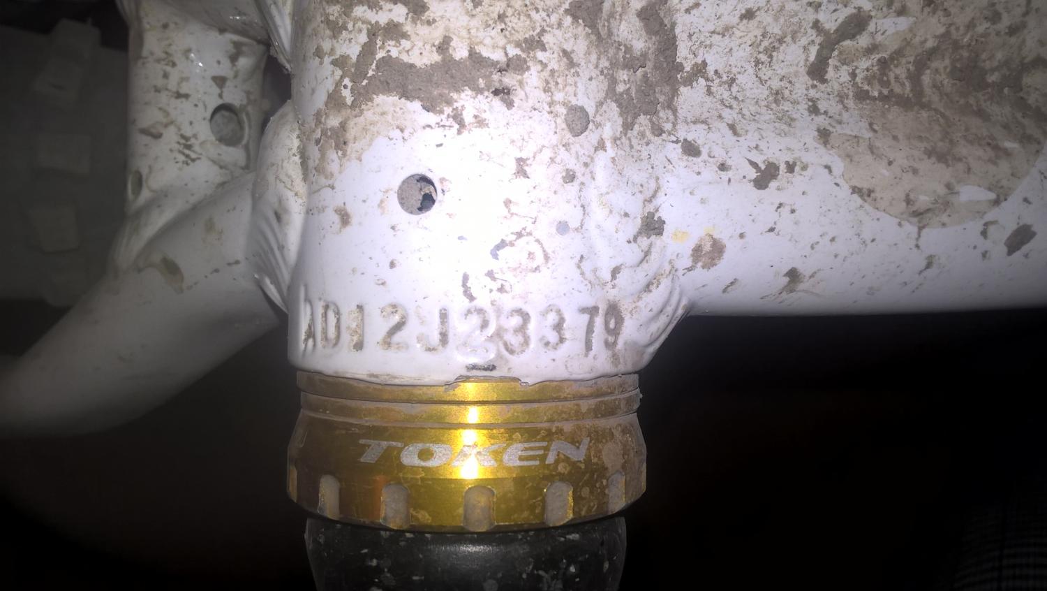

Не рассчитал глубину водной преграды и проехал так, что вода была выше каретки. Когда затаскивал вел домой из рамы в районе втулок заднего колеса вытекло немного водички. Поставил на попа - ещё немного накапало. Уже бояться, что велосипеду поплохеет?

Так раскрути втулки, каретку, протри и успокойся ;)
Некоторые сверлят дырку в стакане под кареткой, чтоб вода там не скапливалась, и каретка не гнила. А рама стальная?
Изменено пользователем Mifolog
Ну раме ничего особо хренового не будет. А каретка могла и нахлебаться. Пусть высыхает в перевернутом положении. Если это каретка-картридж, то у тебя есть возможность разве что почистить салфеткой вал в местах уплотнения. Только не пшыкай туда wd-40 - точно забьешь грязь внутрь и сотрешь смазку.
У некоторых она и так есть ;)
Сливное отверстие , как ни крути, должно быть в раме. Если его там не будет, то подобные заезды с водичкой ( да и вообще попадание воды в каретку, раму и т.д.) значительно ухудшат выносливость байка: Из-за осевшего внутри каретки конденсата алюминий начнет корродировать(в кареточном узле),сама каретка быстро проржавеет и все в этом духе. Ниче крутого.
Высуньте подседел, просушите байк, Все дела... С рамой всё окей будет. Просушить ток надо.

Насколько я помню алюминий на воздухе всегда покрыт оксидной плёнкой, которая защищает его от коррозии, так что гнить он не будет. Каретка смотря какая, если современный холоутек то там чашки тоже алю, а между ними пластиковая ось, что тоже не гниёт. Со временем вода сама испарится, но можно и отверстие сделать, если боязно.

Это всё при условии, что поверхность чистая, а вот если в воде или на поверхности  присутствует растворитель этой плёнки, то алюминию хана.
