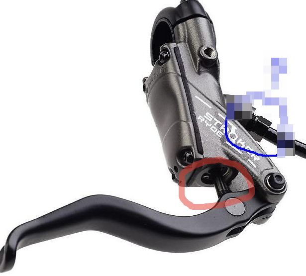

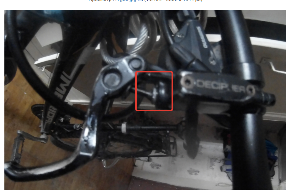

 Меняла  руль  на Мериде.  Соответственно, пришлось скручивать и  вновь надевать ручки гидравлических  тормозов. После этого, через пару  поездок, заметила  что ручка  переднего тормоза висит .  При ближайшем рассмотрении, оказалось, что  выпал поршень. Жидкость слегка опалесцирует. Пробую  вставить своими  силами.. но не получается - нет точки опоры .Что делать , как  его вставить обратно?

Ремонт состоит в установке на место слетевшего стопорного кольца и прокачке.
@doc.,все так . удалось мне  вставить это кольцо. Прокачивать пока нет возможности.+ пока вроде не вытекает
