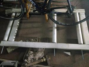

Велостанок своими руками.

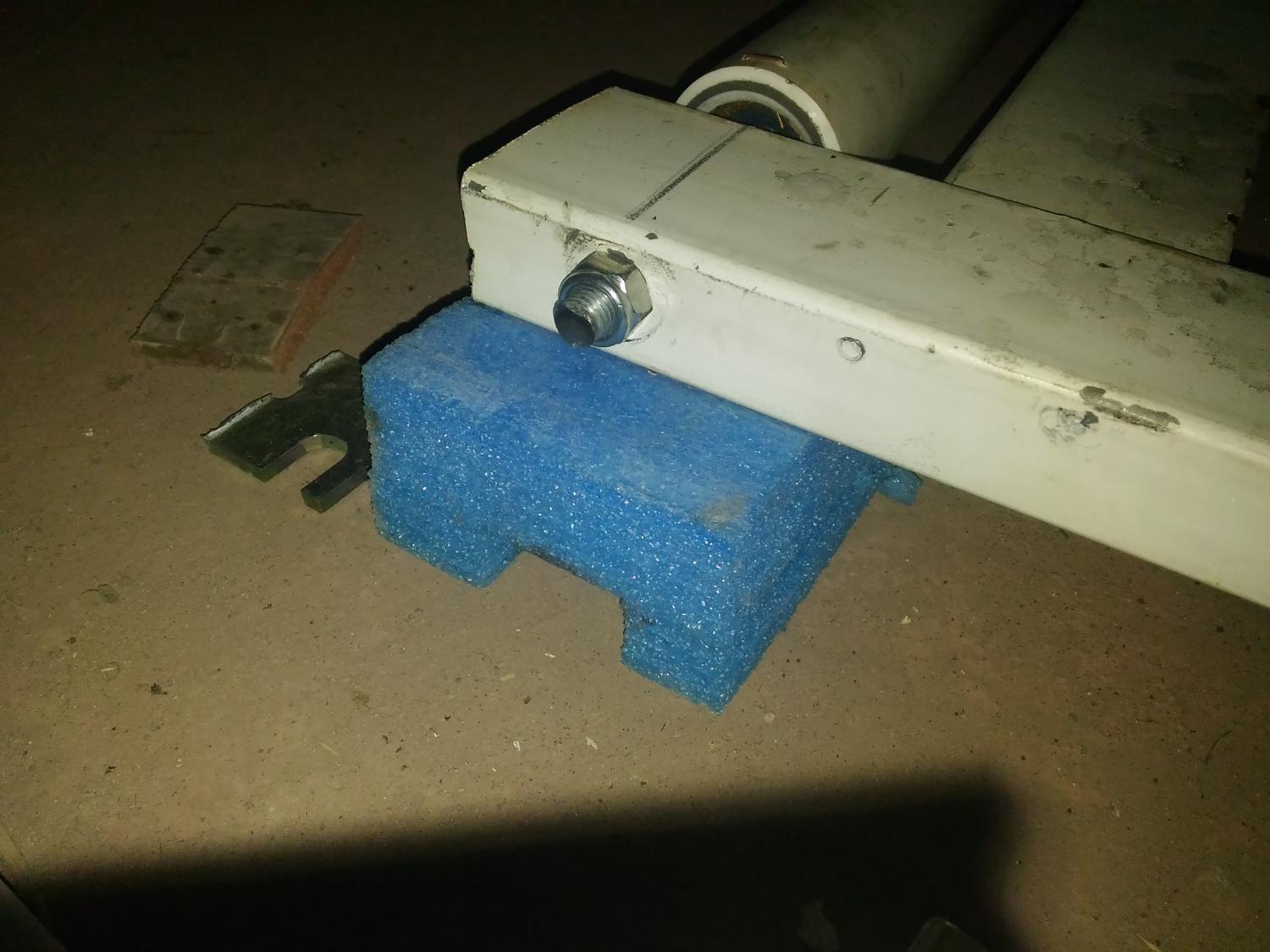

Станок обновился. Ролики стали короче -450им. Думаю для профи хватит 250-350им. В переднем ролике осталось два подшипника, в задних по три. Для более плотной посадки на подшипники добавилось два слоя липкой аллюмин. фольги. Стало тише. Станок встал на демпфирующие приставки, не знаю как называется материал.P_20161019_184041.jpg
Не успел оттренироваться как уже появилось видео на ютубе.
обычный вспененный полиэтилен с закрытыми порами, Пенофол одна из торговых марок. Не самый лучший вибро- и звукоизолятор. Мне кажется, немало звука излучает станина своей поверхностью. В порядке бреда - заткнуть торцы заглушками, а саму станину покрыть слоем листового Пенофола.
А вот для велостанка он оказался просто находкой. Дело в том, что эти бруски, высотой примерно 7см и такой же ширины, дают свободу для перемещения как в вертикальных, так и в горизонтальных перемещениях станка, что в свою очередь благостно влияет на покрышки (они не сжимаются при "расколбасе") и увеличит конечно их ресурс. Ну а высокочастотные вибрации (шум) эти ножки конечно же не устранят.
Вот после этой мысли я задумался. И теперь в голову лезут новые усовершенствования. Например если оси роликов изолировать проставками от станины ну и действительно, можно саму станину зашумоизолировать.
Оси роликов всяко полезно изолировать. Но тоже, чем... нагрузки там под весом ездока ого-го, значит вставки (трубки на оси и шайбы под гайки) должны быть из весьма твёрдого материала. Слишком твёрдые почти ничего не поглотят и всё передадут на станину, слишком мягкие - продавятся. Но можно конечно подумать.
Про излучение станиной я сделал предположение, по видео непонятно, но это логично и опыт подсказывает, что должна звучать. И правда шум от неё значительный?
Вообще, если пойти дальше, то  вот бы заменить подшипники качения на скольжения... они ж по-идее тише работают. Но тогда уже проект выйдет далеко за рамки "на коленке и дёшево". Бронза, калёные оси, токарка.
Станина звучит и ещё как. В основном шум создаётся от резонирующих частей конструкции. Завтра попробую заизолировать оные сырой резиной. Вот видео, где слышен шум от резонации.

Хотел модернизировать станок с целью шумоподавления, но неохота. Легче сделать новый и я прям его уже вижу. Ролики будут из той же трубы, только длиной 320мм, а станина(рама) станка будет деревянная, красивая. Вобщем подшипники уже купил и скоро начну собирать. Принимаю разумные напутствия и пожелания.
Ролики можно сделать из трубы картонной, гильзовой. Их можно намутить в типографиях, на них офсет приезжает.
У моих, толщина стенки 20 и 25 мм.
Думаю, вибрации будут гаситься на ура.

Станок на сегодняшний день прошел 7 часов усиленных тренировок. Самочувствие станка нормальное. Верёвочка отрезанная от жалюзей и вживлённая в станок немного растянулась пришлось укоротить. Вот ещё какой нюанс заметил. Станок стоит в гараже и по полу гуляет холодный воздух, что влияет на начало тренировки. Всё дело в том, что в подшипники я добавил украинский литол, который на холоде сильно сопротивляется и не даёт российским шарикам нормально вращаться в обойме пока не дашь жару. Только после десяти минут конкретной зарубы, литол нагреваясь сдаётся и подшипники начинают работать нормально.
