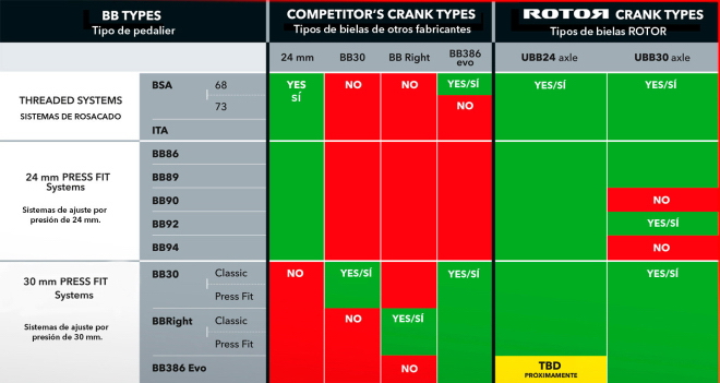

Имеется BSA, каретка холоутек2 от симано под 24ю ось, хочу на её место 30ю ось под каретку UBB30. Совместимо ли?

Рама под PF30 с переходником под BSA. Я вот не понял, BSA он един, или есть варианты.
вытаскивай пластик и забивай пресс фит 30.
хочется-меняй
Вопрос в совместимости резьбы стандарта BSA и системы под 30ю ось с кареткой формата UBB30
резьба везде одна
вопрос - в соответствии сборки(резьбовая 30-ка + переходник )длинне вала системы.
