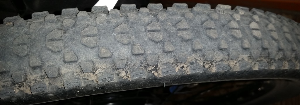

Покрышки МАХХIS 26/2,20 покрышками не очень доволен по скольку резина не равномерно сделана и слегка бьет, прокалывается и сильно гудит.

Я боюсь на такой скорости влетать в песок по скольку руль выбивает колесо становится поперек и ты улетаешь вперед.. Может мне размер резины увеличить до 2.50 если влезет? Еще проблема в том что мне нужна идеально сбалансированная резина что бы не била на скорости..

Резина толще и по песку идет лучше. ФэтБайки делают с толстенной резиной. Можно для начала приспустить давление в колесе и попробовать "песок", если станет лучше, то путь правильный. Вот за балансировку резины не могу ничего сказать, у меня не было такого ни разу. Вроде вся была нормальная.

Покрышки такой ширины вполне пригодны для покорения песка. Я вообще на сликах 23 мм по городу рассекаю. )))
