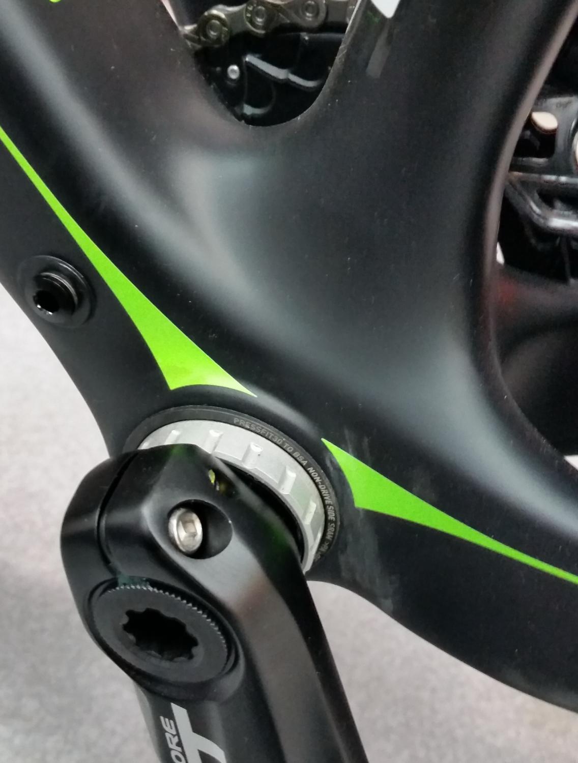

Вопрос по каретке.
Я правильно понимаю, в катеточный стакан под каретку ВВ30, посредством переходника установлена каретка типа Shimano Hollowtech II.
Не понятно, тип BSA в данном случае обозначает только резьбу? Насколько прочна и надежна такая конструкция? Я так понимаю для смены каретки ничего выпрессовывать не нужно?

Чашки Shimano Hollowtech II бывают  двух размеров: 24х36 диам. 36мм И 1,37х24 диам. 34,5мм. Вот последний вариант и заменяет ВВ30.
Иначе говоря первый стандарт - "итальянский", второй - "английский", итальяшки сейчас очень редко встречаются.
Переходник типа такого втыкается.
Изменено пользователем Константин_VLG
Мне показалось, что такой?: http://www.chainreactioncycles.com/ru/ru/%D0%BF%D0%B5%D1%80%D0%B5%D1%85%D0%BE%D0%B4%D0%BD%D0%B8%D0%BA-%D1%81-sram-press-fit-30-%D0%BD%D0%B0-bsa/rp-prod71306
Возможно:) я в полусонном состоянии отписывался, так что мог с ссылкой и накосячить :D но суть указал верно с цифрами;)
Да вроде одно и то же по ссылкам. Только бренд разный.

запресовывать полюбому что-то придется,либо пресс-фит переходник,либо такую-же каретку на 30.
Благодарю, это и хотел понять.
