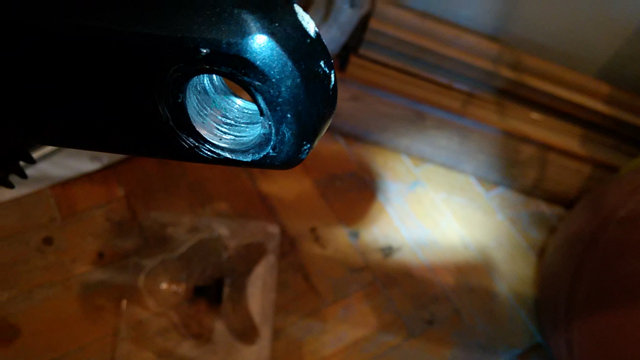

Добрый день. Есть проблема. Из-за того что не дозакрутил педаль и не заметил этого вовремя, сегодня обнаружил что внутри одного шатуна срезалась почти вся резьба. Педаль не держится в шатуне. Есть вопросы.

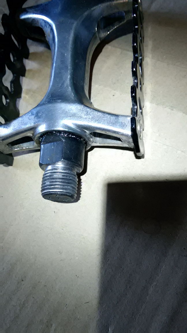

1. Размер штоков у всех педалей одинаков? Я имею в виду можно ли купить педали с более крупным штоком и перенарезать под них резьбу в шатунах?
У всех педалей ось одинаковая, перерезать резьбу не получится.

Тогда надежнее футорку сделать - внешняя резьба не меньше М18 - отверстие 15 мм, внутренняя - 14Х1.25. Футорку закрутить на фиксатор резьбы. Ну или как Ярослав советовал, наплавить стенки отверстия аргоном и нарезать новую резьбу. Причем стоит обратить внимание на соосность отверстий в обеих шатунах - чтобы педали были параллельно.

Советую заменить или наплавить и перенарезать, но ввёртыш не вставлять -- опасно, стенки тонкие остаются. Да и наплавлять тоже опасно металл успеет закалиться и лопнет по шву. Алюмсплавы нужно после сварки медленно остужать около двух часов.

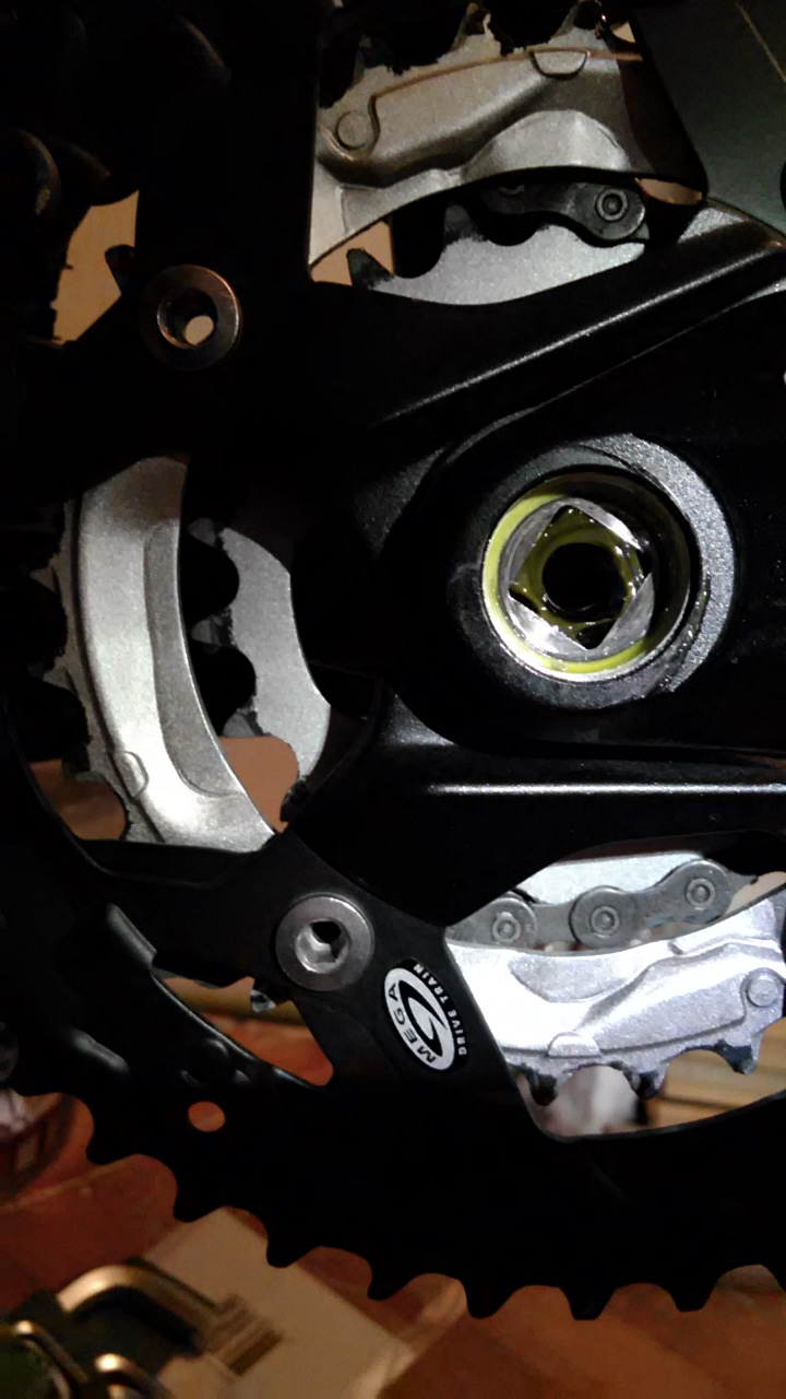

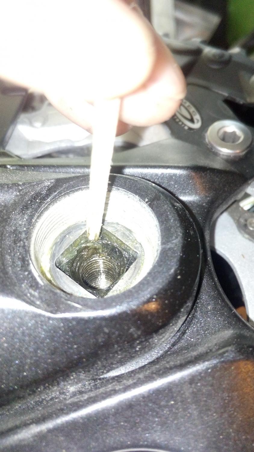

В любом случае шатун сначала нужно снять. Руками он не подаётся. Поэтому вопрос про выжимку актуален. Ось шатуна под квадрат.

Резьбу восстановили. Возник ещё один вопрос. При снятии не запомнил насколько ось каретки не достаёт до внешней кромки гнезда шатуна. Сейчас поставил, пристукнул слегка киянкой, зазор кажется великоват. Где-то 2-3 мм. Опасаюсь сильно стучать. Подскажите, нужно шатун ещё сильнее насадить на ось?

Стучать-то зачем? Винтом прижмется, когда закручивать будете, и все будет нормально.
То есть надо опять снять, надеть без усилия и винтом зажимать?

Не. просто закрутить) но сильно.
Плюсую к словам доктора. Стучать не надо, надел, посильней затянул и вери найс:)
