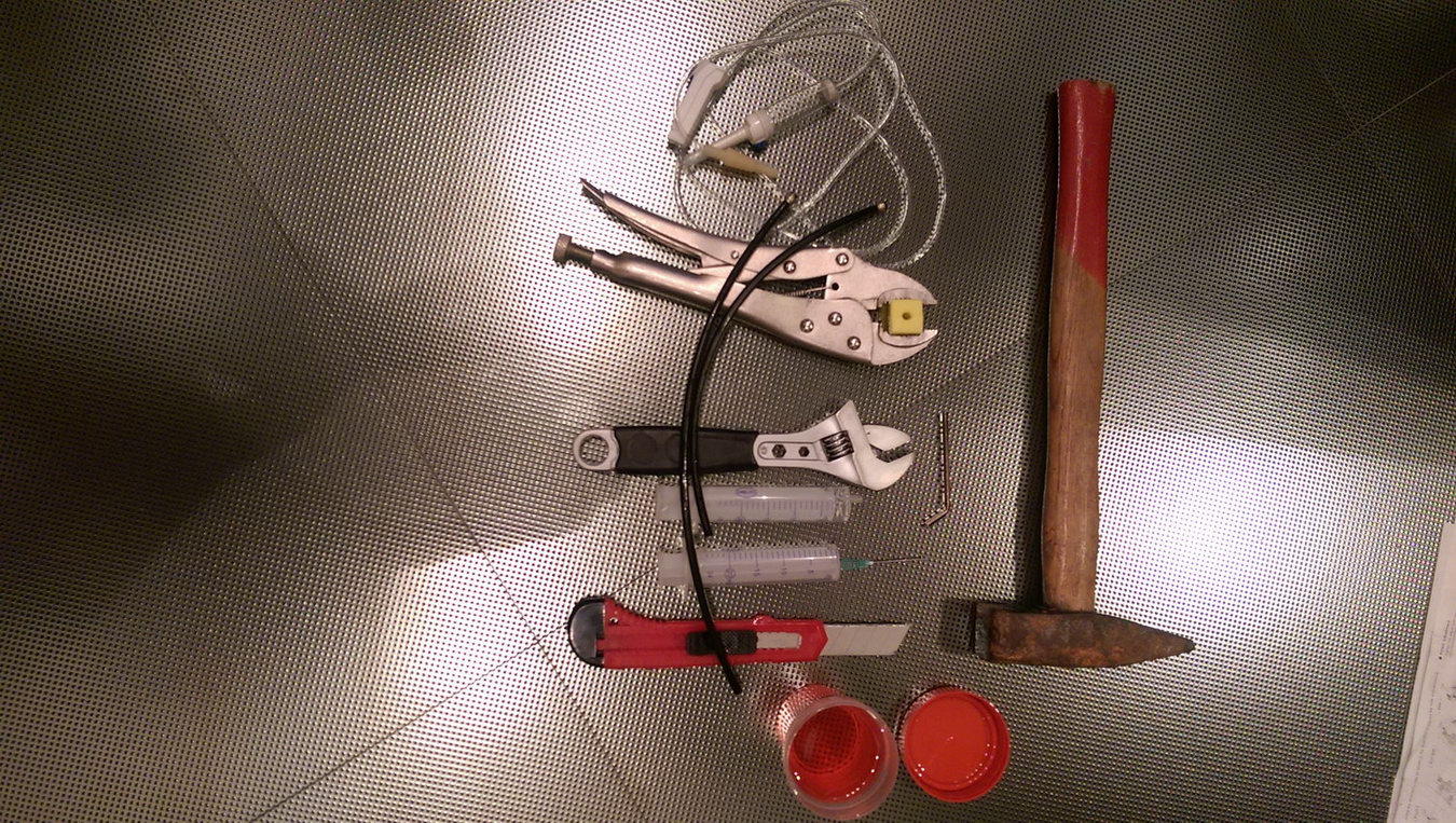

Вообщем, немногое, чем можно дополнить вышеприведенное по ссылке: После фиксации тормозной ручки в горизонтальное положение относительно пола я немного наклонил ее,повернув руль, дабы был небольшой наклон и жидкость не вытекала. Делать желательно с помошником, чтобы фиксировать гидролинию в вертикальном положении, пока выполняются манипуляции с "оливкой". Фото использованных принадлежностей( система и дополнительный шприц на случай прокачки, также было куплено шимановское  масло) :
Изменено пользователем fb03
Масло было куплено для компенсации вытекшего на месте среза при помощи шприца, причем с большим запасом (100мл... меньше боюсь мне бы не продали)
