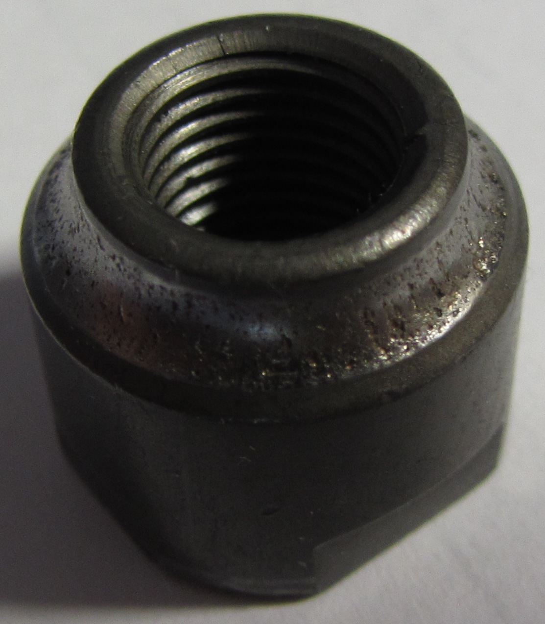

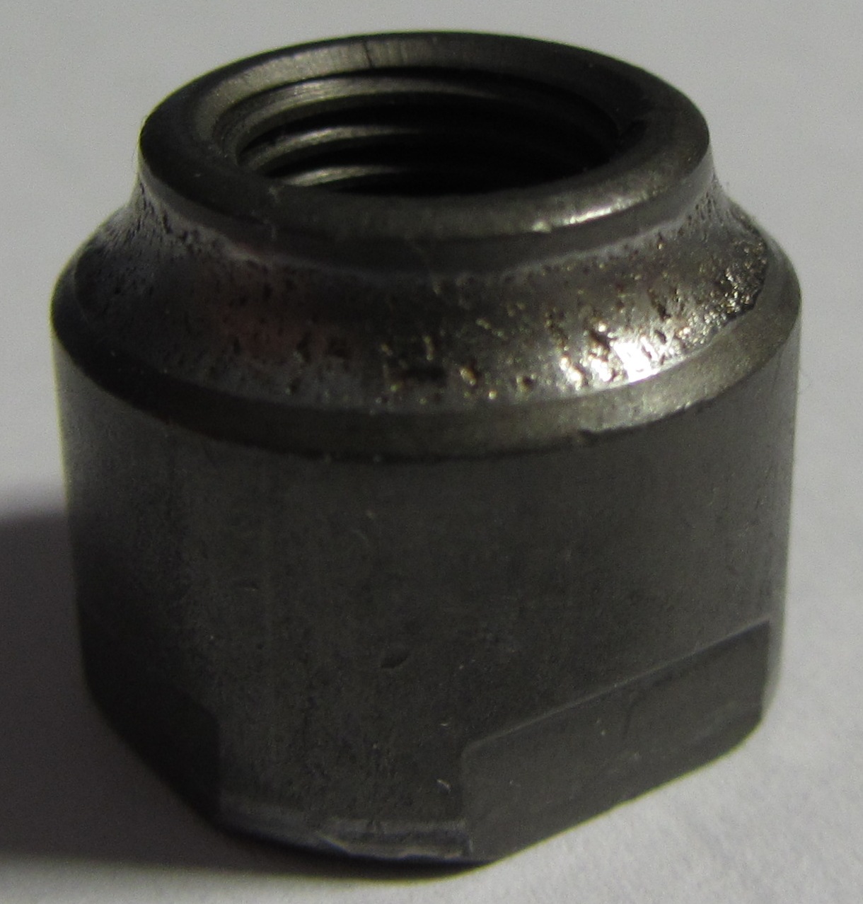

Аваланч 3,0 2008г. Обнаружил, что переднее колесо при свободном вращении затормаживается. Вроде летом такого не было.
Как и ожидалось, правая контргайка ослабла и конус затянулся. Отсюда и эта зажатость.
Фотки прилагаются. Чашки крепче, износа не обнаружил. Вот так из-за недосмотра...
Новую втулку не хочу ибо возня с переспицовкой.
Вопрос, можно ли где-то найти конусы новые нормального качества?

1) Недосмотр ни при чем - конуса втулок великого китайского анонимуса-производителя AlloyQR из мягкого, "пластилинового" металла. С одной стороны конус держит контрагайка, с другой шарики. Шарики прокатали себе дорожку внутри конуса, из-за чего первоначально возник люфт, вы его не заметили. Потом уже конус затянулся, т.к появилась свободная часть витка резьбы на оси.
2) В байке и фрирайде продают как правило, комплект ось с конусами. Только качество и обработка этих конусов точно такое же, металл мягкий, поверхность конуса соприкасающаяся с шариками обработана грубо.

Разобрался. В магазинах есть эти конусы в комплекте с осью. Только надо смотреть их диаметр. Бывает 15мм под ключи 13 и 14, и 17мм под ключи 15 и 16.
А на будущее да, менять целиком.
@Олимпиец, у меня была подобная история. Купил я б/у колеса на втулках Формула, оси крутились неохотно и рывками. Прежний хозяин жестко ездил на них, а потом долго хранил на балконе, под дождем и снегом.
Я их разобрал и обнаружил примерно то же, что и у тебя, + ржавчина. Поехал во Фрирайд, купил новые оси с конусами. Новые шарики у меня были. Собрал, поставил, проехал на них километров триста - в заднем появился люфт. Я подтянул, через 200 км - снова люфт. Разобрал. На новых конусах шарики выдавили заметные канавки. Я царапнул дорожку конуса надфилем - а он почти сырой.
Тогда я достал из хламовника родные задние конуса, жестоко побитые. Благо, я их не выкинул сразу - совеЦкая закалка, однако! :)
Накрутил битый конус на ось, законтрил гайкой. Зажал ось в патрон дрели, отцентровал, чтобы не било, и прошлифовал алмазным бруском дорожку конуса, пока все раковины не вывел. Потом второй, так же точно.
Собрал, отрегулировал, поставил - и вот уже порядка 5 тыс км не заглядываю. Только периодически контролирую, не растет ли люфт. Пока не растет.
Вообще-то, конечно, лучше и надежнее поменять конуса на новые, добрые. Но их надо где-то взять. Если с этим сложно, то вот - возможный вариант.
Но прежде чем заморачиваться с проточкой, стоит оценить твердость конусов. Чтобы понять, стоит ли с ними возиться. Если конус добрый, то надфиль по нему должен скользить как по стеклу. Если чуть цепляет и оставляет слабые следы - это уже хуже. Если четкие царапины - возиться с этим конусом не стоит.
И - да, тут уже говорилось про цементирование. Если раковины глубокие, есть опасность содрать с конуса цементированный слой, а внутри он будет мягким.
И еще - прошлифовав или заменив конуса, стоит заменить и шарики, если на них есть раковинки. С битыми шариками конуса долго ходить не будут.
Я для статистики добавлю, что в моем случае купленный во Фрирайде конус ходил отлично. Точно не помню, но 5 тысяч он прошел точно и после этого появилась тонкая (естественная и без щербин и задиров) канавка на рабочей поверхности..... Колеса ушли потом в другие руки. Такая история.
