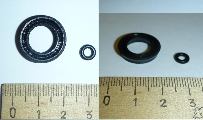

Поделиться Опубликовано 26 сентября, 2014 Навеяно поиском необходимого колечка для ремонта вилки. По совету incognito зашел на сайт магазина ( http://www.web-rti.ru/ ) и у меня закралась мысль - а нельзя ли найти аналог манжеты (см вложение - деталь 1). к сожалению пока нет на руках реального образца чтобы померить диаметры, но вдруг получится? Например вот такого типа http://www.web-rti.ru/index.php?categoryID=520 Комплект оригинальный типа фото 1 - сейчас стоит от 600-700р без учета стоимости доставки, Комплект манжет аналогов (иностранные) стоит 140р (наши вдвое дешевле)+колечки по мелочевке. и это все быстро и дешево - фото 2. Вопрос первый - у кого есть на руках манжеты от рок шокса на 32 диаметр - можете померить посадочный диаметр в штанах? и высоту? Вопрос второй - про колечки которые держат масло и находятся под манжетой (фото 1 деталь 2) - вроде гарик писал что-то, типа можно самому сделать - может тоже какие то аналоги можно подобрать? Если кто чего знает по озвученным вопросам - отписывайтесь, может нам удастся облегчить стоимость обслуживания наших замечательных вилок? ... самое ценное в жизни то что не вечно, цените тех кто рядом... СЕЙЧАС!!! завтра, возможно, будет уже поздно... Ссылка на комментарий Поделиться на другие сайты Поделиться
Поделиться Опубликовано 26 сентября, 2014 Пробовали уже много раз, не прокатит. Во-первых, деталь 1 - грязесъемная манжета, ее назначение - не пускать грязь дальше, к сальнику. То, что на фото 2 - сальник, причем не такой, какой нужен нам, а для уплотнения вращающихся валов. Трение и страгивания с ним просто аццкие. В вилках применяются мягкие двухкромочные сальники. Все эти варианты кулибиными уже давно перепробованы, вплоть до того, что заказывали на заводе РТИ сальники и манжеты своей конструкции. Результат так себе, заводские лучше. В общем, колхозить здесь не рекомендую.на 32 диаметр сальники и манжеты совместимы у фоксы, рокшокса и маниту, причем манитушные вроде как лучше остальных. Вместо маслосъемных колечек замечательно идет полоска войлока или маслостойкого поролона, только нужно подобрать длину и сечение. Ссылка на комментарий Поделиться на другие сайты Поделиться
Автор Поделиться Опубликовано 26 сентября, 2014 Вот кстати поиск уже показал что все давно кем то пройдено http://www.e1.ru/talk/forum/read.php?f=106&t=323295&i=323945&page=0#323945Так что манжеты реально менять, равно как и кольца для моей рок шоксы http://www.e1.ru/talk/forum/read.php?f=106&t=323295&i=323945&page=0#323945. Двухкромочный сальник - тип 2 стоит столько же. Хотя по трению возможно ты прав, но как придут манжеты можно будет посмотреть, честно говоря не думаю что все так страшно в этом плане. Впрочем я в любом случае себе закажу причем и отечественные и иностранные - даже если "это" будет служить хоть пол года - то уже реальная экономия ... самое ценное в жизни то что не вечно, цените тех кто рядом... СЕЙЧАС!!! завтра, возможно, будет уже поздно... Ссылка на комментарий Поделиться на другие сайты Поделиться

Поделиться Опубликовано 16 декабря, 2014 Апну тему.Не могу подобрать две резинки о рокшокса. Прошу задействовать коллективный форумный разум и помочь советом: иде искать? Navigāre necesse est, vivere non est necesse. Ссылка на комментарий Поделиться на другие сайты Поделиться
Поделиться Опубликовано 16 декабря, 2014 Большую вряд ли найдешь, имхо только оригинал. В мелком кольце нет ничего необычного, измерь размеры точнее (штангенциркулем), поищу в своих запасах. Ссылка на комментарий Поделиться на другие сайты Поделиться
Поделиться Опубликовано 16 декабря, 2014 Ну собственно самая заморочка в большой.Вот тут вот есть много запчастейhttp://velomirshop.ru/katalog/velozapchasti/amortizatory/amortizacionnye_vilki_komplektujushhie/salniki_vilki/document135589/Вот как вы думаете - это оно? Но почему их там 4? Navigāre necesse est, vivere non est necesse. Ссылка на комментарий Поделиться на другие сайты Поделиться
Поделиться Опубликовано 16 декабря, 2014 Ну позвонить и спроисть что?Чуваки а вот то вы продаете - эта фигня которая у меня в руках? Судя по размерам - та.Собственно если это то что надо то где найти в Волгограде "Сальник ГОСТ 14896-84 17х11х4мм" ? Navigāre necesse est, vivere non est necesse. Ссылка на комментарий Поделиться на другие сайты Поделиться
Поделиться Опубликовано 16 декабря, 2014 где найти в ВолгоградеC большой вероятностью - нигде. Во всяком случае, я обычные колечки круглого сечения и слегка нестандартного размера не нашел. Попробуй поспрашивать в магазинах сопутствующих товаров, типа вот здесь.Заказывай из Веломира, быстрее придет из МСК, чем ты будешь его искать здесь. Ссылка на комментарий Поделиться на другие сайты Поделиться
