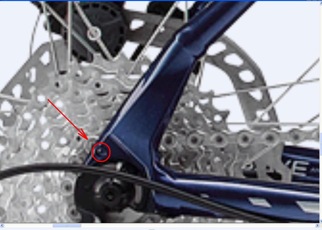

Olegator Опубликовано 3 апреля, 2014 Автор Жалоба Поделиться Опубликовано 3 апреля, 2014 крепление на фото есть. Цитата Наше сообщество "ВелоРелакс Волгоград": vk.com/velorelaxvlg Специалист по недвижимости: покупка/продажа, сопровождение сделок Ссылка на комментарий Поделиться на другие сайты Поделиться
Гость tRIDENT Опубликовано 3 апреля, 2014 Жалоба Поделиться Опубликовано 3 апреля, 2014 для поездок ... с бауламиОбрати внимание на места нижнего крепления багажника.Я не нашел. Цитата Ссылка на комментарий Поделиться на другие сайты Поделиться
nader Опубликовано 3 апреля, 2014 Жалоба Поделиться Опубликовано 3 апреля, 2014 С креплениями понятно ... я про геометрию рамы: по фото ощущение, что багажник потом будет висеть за осью заднего колеса. Хотя для баулов может быть и не критично.Надо будет на свой Трек внимательнее посмотреть. Цитата Ссылка на комментарий Поделиться на другие сайты Поделиться
Константин_VLG Опубликовано 3 апреля, 2014 Жалоба Поделиться Опубликовано 3 апреля, 2014 крепление на фото есть.ХДЕ?В месте нижнего крепления багажника - крепежные отверстия отсутствуют! Если только химичить что нить или типа аля хомутами ставить. Цитата http://vk.com/kebelyaev Ссылка на комментарий Поделиться на другие сайты Поделиться
doc. Опубликовано 3 апреля, 2014 Жалоба Поделиться Опубликовано 3 апреля, 2014 при наличии верхних отверстий и нижние должны быть,на фото что-то есть неразборчиво. Цитата 89047720486 ЗАПЧАСТИ,РЕМОНТ-АПГРЕЙД- СБОРКА ВЕЛА ,КОНСУЛЬТАЦИИ ПО ПРИОБРЕТЕНИЮ,АМ-ТРЕНИРОВКИ. MTB без гор, как шашлык без мяса! Ссылка на комментарий Поделиться на другие сайты Поделиться
Анатолий Опубликовано 3 апреля, 2014 Жалоба Поделиться Опубликовано 3 апреля, 2014 (изменено) Имеется ввиду вот это? Точно оно. Изменено 3 апреля, 2014 пользователем Анатолий Цитата Правильный русский язык это как искусство ниндзя - настоящий мастер применяет его крайне редко. Ссылка на комментарий Поделиться на другие сайты Поделиться
Гость tRIDENT Опубликовано 3 апреля, 2014 Жалоба Поделиться Опубликовано 3 апреля, 2014 Да, видимо, оно. Чему еще там быть?Вот только прочность сомнения вызывает - стеночка в пол-миллиметра алюминиевого сплава... Нагрузка-то будет прикладываться как раз в сторону этой стеночки. Я бы на роль грузовика поискал другую раму. Этот вел ведь как раз как грузовик нужен? Цитата Ссылка на комментарий Поделиться на другие сайты Поделиться
