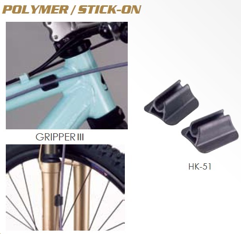

уж давно золотой стандарт-цельные рубашки с внутренней проводкой.
поэтому заказал себе сие http://www.aliexpress.com/snapshot/6028558055.html
буду сверлить и прокладывать да перетягивать.
Профессиональная видеосъёмка https://vk.com/vkrasnii
@karavai4eg,спасибо за ссулочку - даже не подозревал, что такое быват... Правда цена - стольник за крепление - довольно кусачая...
Знаю. Умею. Могу. Делаю...
Если работать молча - никто не заметит преодолеваемые тобой трудности.
@O-Witte,
думаю, что братья-китайцы продают это дешевле. надо только поискать.
адовый колхоз не обязателен ) можно рассверлить бонки и всё будет чики-пуки!

тем более крепить её пластиковыми стяжками к раме ибо адовый колхоз. Хуже только синяя изолента.
Ну не скажите - смотря как крепить...
http://www.fixag.ru/400x400/1143.jpgЛенточный хомутик с крепежным пистоном - ну практически как на заводе...
