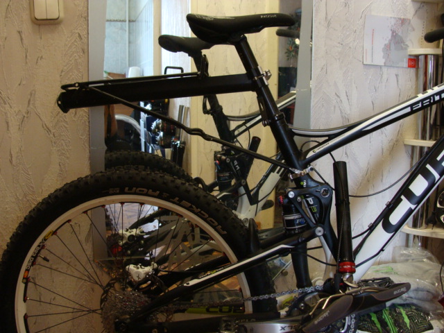

В Севастополе на вокзале видели такой вот вариант. Хирург, разобрав некий медицинский аппарат (забыл фамильное название), присобачил к обычному консольнику титаниевые стойки и вешал на него небольшой баул.

груз должен быть подрессорен.
Ну вот варианты в двух последних постах-другое дело. Но я бы всё равно не стал так делать. Потому как нагрузить на такой багажник можно уже серьёзно, а сварной узел подседельная труба-верхняя труба переднего треугольника нагружать чрезмерно лично мне стрёмно. Это ж не хард, у которого подседельная труба "подпирается" верхними задними перьями.
С другой стороны, примеров подобных достаточно, ни у кого вроде сварка не отрывалась, но... Я перебздун :D
Объясните кто в теме, две картинки выше - почему нельзя этот багажник закрепть не на подседельный штырь а на подседельную трубу.
На первой рама явно это позволит.
Возможно необходим багажник с чуть большим углом- чтобы колесо не цеплять - зато решатся любые вопросы с поломками.
а что это даст? Нагрузку с вышеозвученного сварного узла ты не снимешь всё равно. Только по тем вариантам берётся штатный консольник и минимально дорабатывается, да с ним в принципе особо и делать ничего не надо, только сделать стойки и нижний хомут главное. А так как ты предлагаешь, багажник почти с нуля делать надо, так как верхний хомут, то есть хомут самого багажника, тебе нужно будет опустить, оставив при этом площадку на прежнем уровне.
Эдак, если уж развивать идею, нужно кастомайзить багажник с верхним хомутом на горизонтальную трубу переднего треугольника рамы, а нижнего-для стоек, как на фото выше. Тогда совершенно разгружаем пресловутый узел соединения труб.
