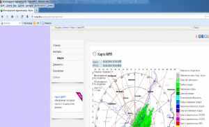

Суть вопроса. Уже длительное время на обывательском уровне слежу за погодой по метеорадару. Довольно точно по Волгограду. Но вот чего не пойму, так это резкое изменение картинки при переходе через круговую штриховую линию. До линии иной раз светлозелено, а за линией строго по ней уже все синее.
И интересно, что ливни образуются в определенных местах. Последние ливни образовывались прям на юго-западе от города. Что же так влияет в этом месте на водяной пар, что влага выбивается именно там, перепад температуры, запыленность или выбросы заводов.

Много лет назад я учился в авиационном вузе, а потом работал в авиационном таком аэропорту. В те годы я близко был знаком с авиационными такими метеорологами, и что-то по идее должен был из этого всего вынести. Расскажу, как помню. :)
1. Надо понимать, что Земля - это шар. Радиолуч, которым пользуется радар, это условно говоря, прямая. На тех частотах, что работают МРЛ, это прямая.
2. Дальность прямой видимости - предметов стоящих на земле, составляет километров 12-30.
3. Чем дальше видим мы что-то в небе, тем выше оно над землей - ведь Земля, это шар.
4. Внимание! Отсюда следует: чем дальше пытаемся смотреть, тем более макушки облачных образований можем видеть.
Это понятно?
Отчасти понятно, радиус земли из школьного курса 6300 км и получается, что потеря по высоте 1 км уже примерно через 100 с небольшим км при грубом подсчете навскидку. Но все равно не понятно такая резкая граница, я прикидываю, она должна быть плавная. И остается вопрос "созревания" ливней в определенных местах.
Если понаблюдать подольше и повнимательней, можно научиться различать плавный выезд маловысотных гидрометеоров из-за горизонта и отличать их от образования кучевой облачности "на пустом месте".

Влага в воздух будет подниматься в основном в тех местах, где ее много. Т.е. у нас это Цимлянское и Волгоградское водохранилища. А в более широком охвате - Каспийское и Азовское моря.
Не, не так. Подъем влаги идет с нагретым воздухом, и это в нашей местности не зеркала водохранилищ/морей. Они мощные поставщики влаги, это да. А образование кучёвки идет как раз большей частью в степях - над разогретой, горячей землей. Что на радаре летом можно частенько видеть. Этакое вспухание.

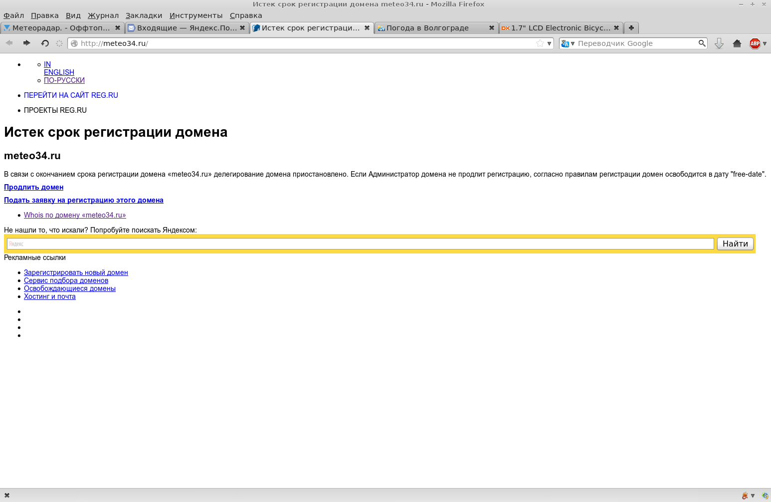

Все это замечательно, но они не продлили домен.
UPD. По данным whois только что продлили. Но сайт у меня пока не открывается.

не продлили домен.
:потрясен:  Последние три дня пользуюсь картой МРЛ 3 раза  в день. Не замечал проблем.
Все рабатет

Да ясно, ясно. Это наш провайдер в академии никак не сменит пластинку.
И не только. Один небезызвестный провайдер с яйцом вместо логотипа тоже никак.
Странно. Я вчера днем как раз через яйца IP сервера выяснил, чтобы забить его в hosts.
