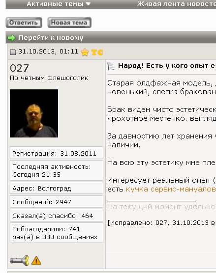

Это вы, наверное, на фонаревке не частый гость.
Да так, мимо проходил пару раз. :)
