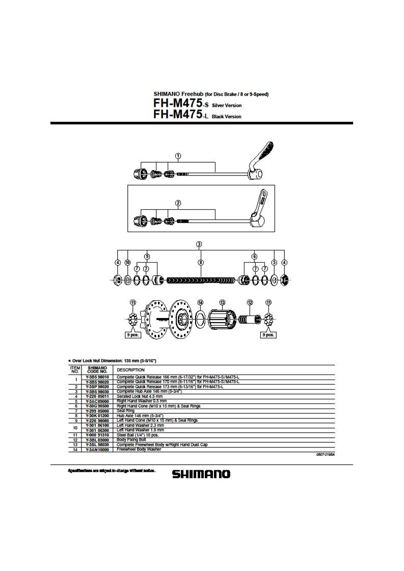

Поделиться Опубликовано 22 июля, 2013 Поиск не помог? viewtopic.php?f=2&t=2615&hilit=%D1%88%D0%B0%D1%80%D0%B8%D0%BA&start=310 прочтите в теме "Сообщение fb03 » 05.08.2012 (Вс) 02:24" Вы, Butcher, уверены что в Вашей втулке стояли как, скажем, у довольно часто встречающихся втулок SHIMANO FH-M475 по 9 шариков? Что говорит взрыв-схема Вашей втулки??? Правильный русский язык это как искусство ниндзя - настоящий мастер применяет его крайне редко. Ссылка на комментарий Поделиться на другие сайты Поделиться
