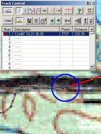

1. Скачал с gpsies два kml, обрезал лишнее в Ozi Explorer .
2. Соеденил в Ozi Explorer командой join tracks together.
3. На рисунке видно разрыв.

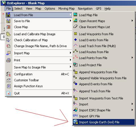

1. Скачал с gpsies два plt файла (с kml Ozi напрямую не работает)
2. Объединил треки
3. Разрыва нет :sorry:
