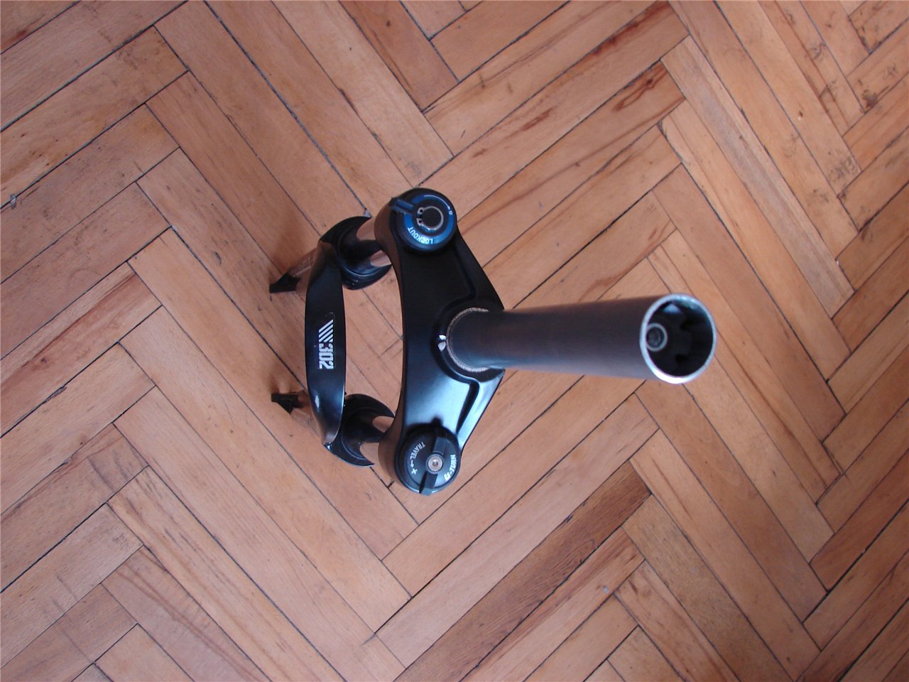

Вилка Rock Shox TORA 302
Покатал на ней пол года решил посмотре что так, как устоено... разобрал... 2 проблеммы:
1) Вроде открутил снизу на каждой штанине по болту чтобы снять штаны не снимаются...
2) Рычажок блокировки хода держит шайба , снял её отверткой, теперь НИКАК НЕ МОГУ НАДЕТЬ ЕЁ ОБРАТНО не лезет и всё
как снять штаны, как надеть шайбу, какое новое масло можно залить?
  • Ответов 9
У меня РокШокс Тора 302 СолоЭар, воздушка.
1. Чтобы снять с ног штаны, постучи по частично вывернутым нижним винтам через деревянную прокладку. Штоки ног в штанах плотно сидят, их надо выбить.
2. Не знаю, у меня такого нет.
3. Масло я при обслуживании залил веретенное, 1 литр брал, по-моему, за 90 руб в магазинчике автомасел при шиномонтажной мастерской возле ост. трамвая №1, 3, 4 "ул. им. Буханцева".
По первому пункту tRIDENT ответил.
2. да несложно её одеть. На словах мне трудно объяснить. Нужны хорошие пассатижи с неубитыми губками.
Вилка стоит вертикально. Подставляешь стопорное кольцо сбоку к пазу разрезной частью. Даржа пассатижи вертикально губками вниз, самым краешком одной губки упираешься в кольцо, а другой-в пластиковый шпенёк на этой крутилке. И очень аккуратно сдавливаешь пассатижи.
3. Если зимой и при околонулевых температурах не ездишь, то можно и обычную веретёнку залить.
возьми в ближайших инструментах сьемник колец(похож на круглогубци)и не мучай пластик,он там и так дохлый.
