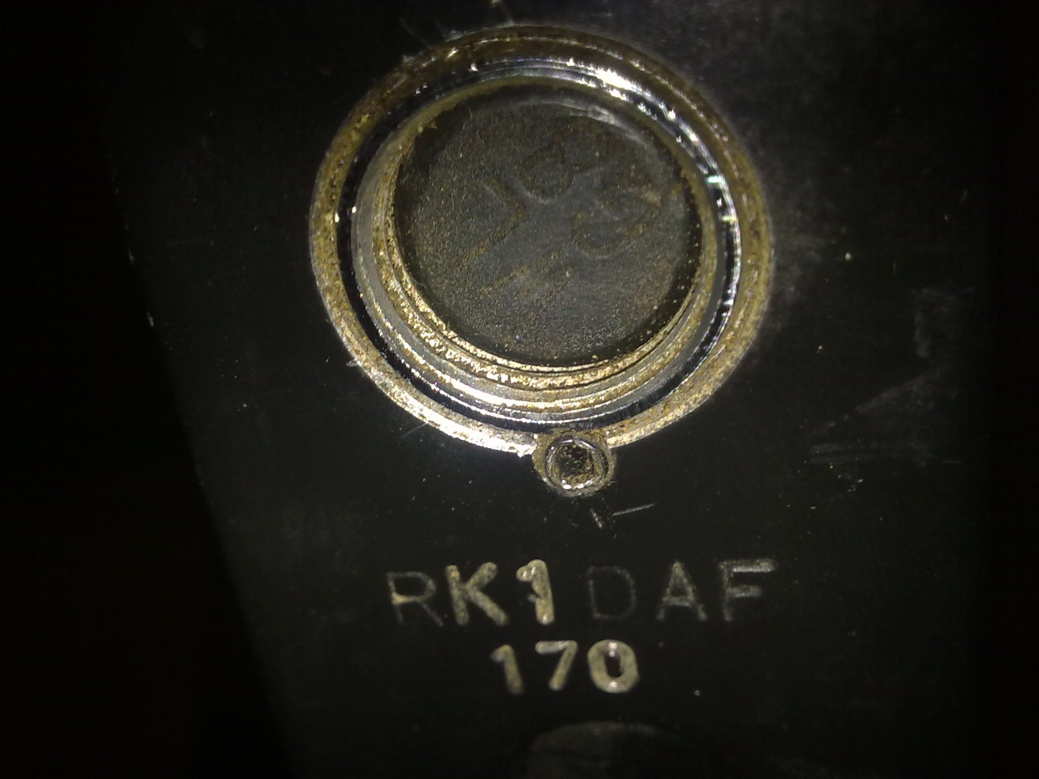

  1. Мне кажется нету, они же у меня рормальные, только не затянут я так понял
  2. Спасибо всем. Если что-то сделаю, получится отпишусь)
  3. Вот и я не знаю, резьба там или просто забит... Хотя при забивании гвоздя он ушёл глубже, это либо резьбу слизал либо там её и не было
  4. Если уж и выбрасывать, то я всё попробую: и высверлить, и на фиксатор сажать и т.д.))
  5. Да, так оно и есть, но после забивания штифта глубже хватает только на час катания, потом опять щёлкает(люфтит)
  6. Я так понял этот болтик не даёт раскручиваться вставке (шайбе), и т.е. не даёт люфтить
  7. Не всегда получается катать так что, успел только: Ничего не сомг сделать, забил в этот полый болтик гвоздь (немного шире отверстия). Первые пол часа ном, а потом немного пощёливать отпять стал (но не так как было) а как этот полый болтик вытащить не знаю, а соответсвенно как и вставочное кольцо
  8. выяснил что люфтит вставочка в шатуне, в которую педаль вкручивается, там какой-то типа болтик рядом вставлен, так вот он вставле или вкручен? шестигранники не подходят, звёздочки тоже,(либо маленькие либо большие) может его просто забить посильнее? П.С. шатун Truvativ Ruction
