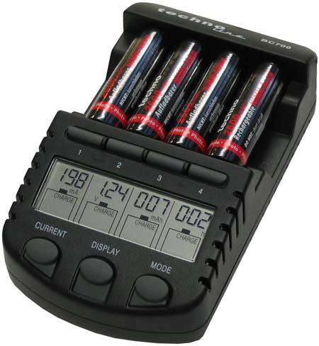

Близко познакомился вот с такой штуковиной
http://www.hwp.ru/articles/Umniy_zaryad ... id=3413006
Самая дешёвая из продвинутых моделей. Продаётся под несколькими названиями.
Умн-а-я! Не только разряжает/заряжает пальчиковые и мизинчиковые аккумуляторы, но ещё и тестирует ёмкость и, самое интересное, её восстанавливает.
Как это делает:
- заряжает,
- разряжает с подсчётом отдаваемого тока,
- опять заряжает/разряжает.
И так до тех пор, пока отдаваемое количество тока перестанет увеличиваться.
Не обошлось без ложки дёгтя. В новой серии перепутана полярность одного конденсатора. Узнал об этом совершенно случайно на форуме. Разобрал, перепаял.
После трёх недель круглосуточной работы исследовал целый зоопарк АА и ААА аккумуляторов.

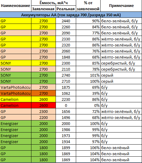

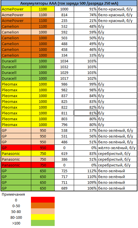

Вот результаты:
Примечание: аккумуляторы одного производителя равной ёмкости покупались и эксплуатировались одинаково.
Выводы:
- после эксплуатации Camelion AA 2600, AcmePower AAA 1100, GP AAA 950 (жёлто-зелёный), Panasonic AAA 750 нашлось 25-50% неисправных
- реальная отдача ёмких аккумуляторов (АА 2600-2700 мА, ААА 950-1100 мА) составила 33-91% от заявленной
- у средних (АА 1800-2000 мА, ААА 650 мА) - 97-112% от заявленной.

Вот и ко мне сегодня приехала вот такая зарядка. Контакты не перепутаны. Пока что разряжается один комплект аккумуляторов, на неделе смогу померять реальную емкость аккумов GP-2700, Eneloop 2500, а также аккумуляторов SoShine с дилэкстрима.
Так долго разряжает-заряжает, а охота уже сейчас это все расковырять-проверить-погонять-восстановить и так далее! :D

Не секрет, с того же сайта ru.nkon.nl (отчего он мне еще не платит за рекламу?..), вот эта модель. В названии сайта именно ru, тогда вычитается VAT при заказе товара.
Аккумы с дилэкстрима еще не гонял, ждут своего часа. В данный момент как раз идет зарядка Eneloop'ов, заявленная емкость 2500 мА*ч, минимально 2400 — проверю, правда это иль нет.

интересное исследование получилось))резульаты поразили.но,я смотрю,многие аккумы-Б/У.это не могло отразиться на результате?спасибо.
Можно памятник ставить за круглосуточную работу :good: Очень ценная информация, потому что батарейки с ассортимента Волгограда.
Возможно. Но у меня нет контрольных неиспользованных аккумуляторов из той же партии. ;)
