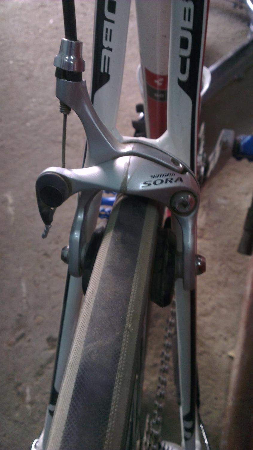

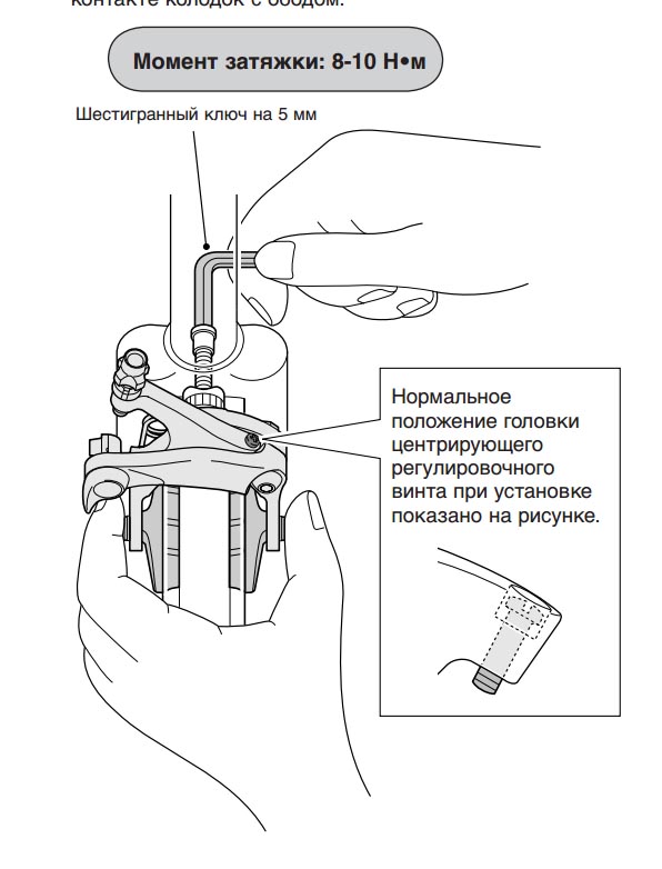

  2. За инструкцию спасибо, почитал! Кажется понял, что не так!!! Сам тормоз вращается относительно винта, который крепит его к раме, из-за этого пружина и не откидывает левую колодку, а правая уходит в два раза сильнее. Хотел подтянуть, так он там намертво сидит. Открутить тоже не получилось, аж ключ погнул! Никто не сталкивался с такой проблемой?
  3. После торможения одна колодка не возвращается в исходное положение, а продолжает тереть обод. Вторая уходит дальше исходного положения. Подскажите пожалуйста, как правильно настроить?
