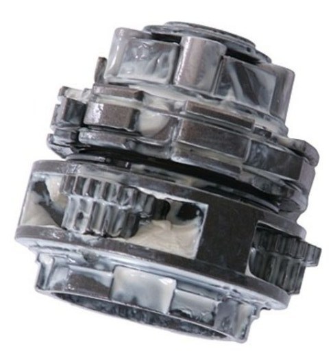

Блок в заводской (белой) смазке. Уже больше месяца как лежит и ждёт моего (подходящего, рабочего) настроения. Жара спала и осталось только духа набраться - "предвкушаю" возню с железом, нервотрёпку при настройке переключения передач и сбитые пальцы.

Пришлось таки самому браться за ремонт: причину неполадки увидел сразу - три из пяти перегородок между роликовыми подшипниками были сломаны. На eBay купил подходящий блок запчастей и вот уже больше месяца не могу себя заставить (жарко, грязно) взяться за сборку и настройку переключения передач. Сама планетарка стоит в районе 10 т.р., а запчасти обошлись (с доставкой из Бремена, Германия) в 3141 руб. Действительно, дядюшка Гугл имеет много подсказок по теме ремонта, правда видеосъёмки в большинстве случаев любительские... На фото подшипники сверху, мне хватило бы и верхней половины блока, но прод высылал всё разом.
Прошу прощения, Максим, за неответ - не найдя решения покинул форум не увидев Вашего поста. Попробовал разобрать втулку и сразу же взору явилась причина поломки - перегородки между роликовыми подшипниками были сломаны, три из пяти. В Бремене отыскал запчасть, заказал, оплатил, получил и всё никак не соберусь (жарко, грязно) собрать втулку и настроить переключение передач. На фото полученный блок, мне нужна была только верхняя половина, но прод высылал всё целиком. Обошлось с доставкой в 3141 руб. (68.5 австралийских доллара) при цене всей втулки в районе 10 т.р.
