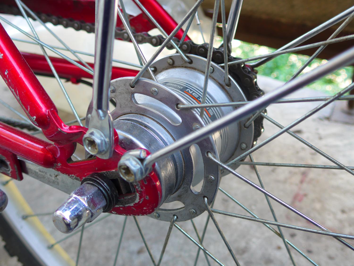

  6. Пророческие слова! - с момента доставки колеса с втулкой в мастерскую до получения готового вела прошло ровно 10 дней. Начало сезона, у веломехаников работы невпроворот. Помимо механика Димы в "Velobike34" (Советская, 12 - вход со двора), брались за ремонт ещё в в "VeloДА", у них три точки: две в районе Тулака и одна в Центральном районе. За всех по телефону отвечает менеджер Радомир Иванов - предложил притаранить в любую мастерскую вел с планетаркой требующей ремонта. Дима поставил вел на колеса. НО: на месте 2-й передачи включается то ли 5-я, то ли 6-я и наоборот, т.е. не соблюдёна постепенность порядка переключения передач (по факту: 1 - 6 - 3 - 4 - 5 - 2 - 7), Т.к. планетарка позволяет переключаться стоя на месте (и в движении) с любой передачи на любую (на шифтере все передачи пронумерованы), то большого неудобства не вижу, привык моментом. Суммарно восстановление втулки в первобытное состояние встало почти в 3700 руб., из них 3141 руб. - это заказ и получение запчасти из Германии.При стоимости новой в 10000+ хотя и не дёшево, но вполне терпимо.
  7. Выполняю обещанное. Первый звонок был в "VeloДА" , у них три точки: две в районе Тулака и одна в Центральном районе. За всех по телефону отвечает менеджер Радомир Иванов - предложил притаранить в любую мастерскую вел с планетаркой требующей ремонта. Второй звонок был в "Velobike34", с 1 марта с.г. они на Советской, 12 (вход со двора). Т.к. это поближе к моей берлоге, отыскал там веломеханика Диму согласившегося посмотреть и, по возможности, отремонтировать колесо с втулкой. Сегодня (через 10 дней) повез сам вел без заднего колеса в мастерскую, где Дима установил колесо и настроил переключение передач. В порядке тестирования вернулся в Жилгородок (стадион "Олимпия") на отремонтированном вело - всё работает, но не идеально. Неидеальность заключается в том, что на месте 2-й передачи включается то ли 5-я, то ли 6-я и наоборот, т.е. не соблюдёна постепенность порядка переключения передач (по факту: 1 - 6 - 3 - 4 - 5 - 2 - 7), Т.к. планетарка позволяет переключаться стоя на месте (и в движении) с любой передачи на любую (на шифтере все передачи пронумерованы), то большого неудобства не вижу, затруднений при движении не ощущал, привык моментом. Поговорил с Дмитрием: молодой, любопытствующий и сам по веломаршрутам катается. С планетарными втулками дел ранее не имел (мой случай простой, я уже пришёл с готовой запчастью) - посоветовал ему приобрести для разборки/сборки и обучения пару-тройку разных моделей с тем, чтобы обучится и специализироваться на ремонте планетарок. Денежный расклад таков: при стоимости 7 ск. SHIMANO планетарки в районе 10 000+, суммарно ремонт обошёлся в ~3 700 руб. (3 141 руб. заказ запчасти в Германии, 150 руб. три ездки в мастерскую, 400 руб. сам ремонт).

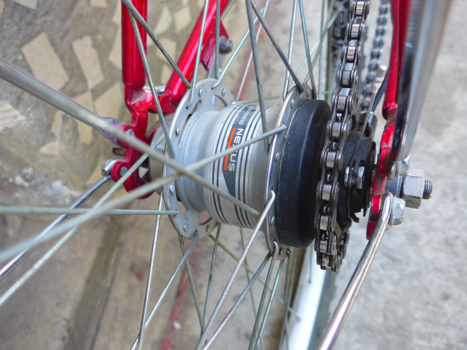

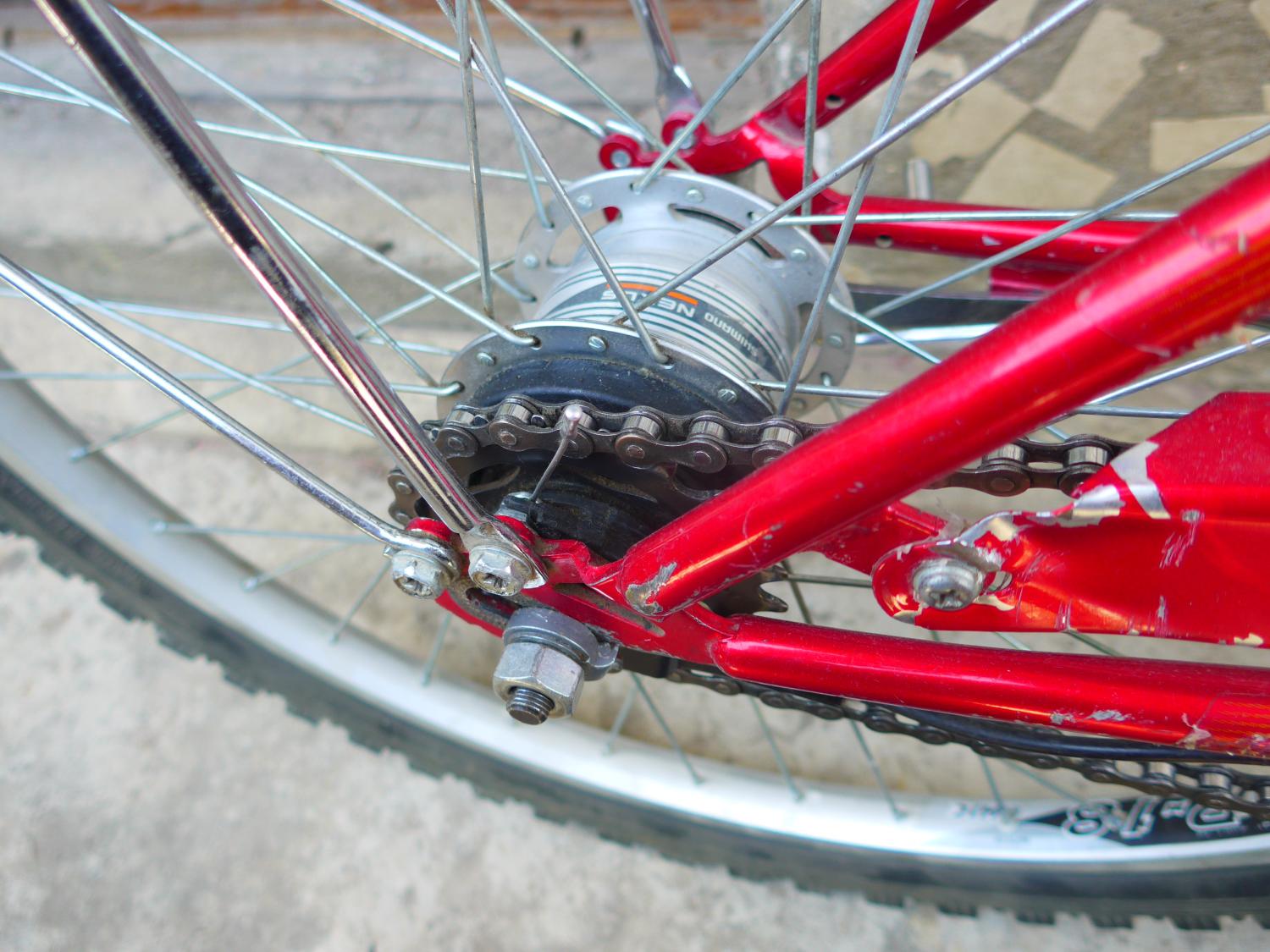

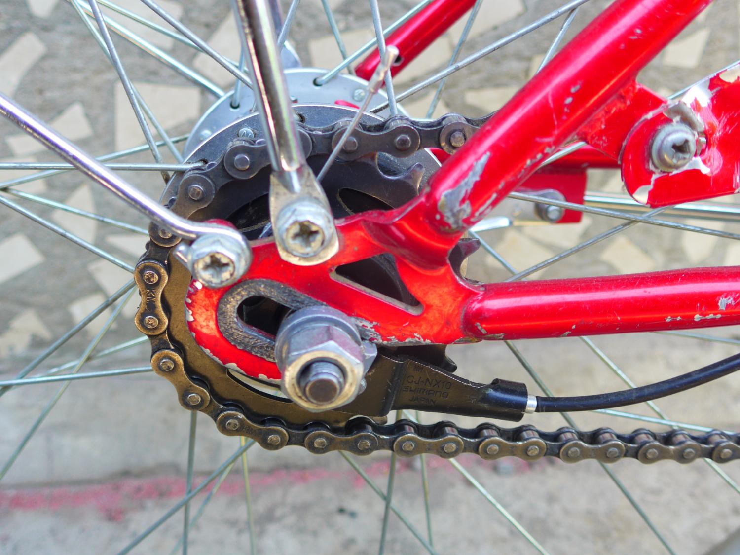

  12. В планетарке оказались сломаны три (из пяти) перегородки между подшипниками. Нашёл в Германии запасную часть, самостоятельно восстанавливать планетарку не решился, в городе тоже мастеров не оказалось (или найти не сумел) и всё это железо провалялось 20 месяцев, пока не собрался по второму кругу ремонтёра искать. В "Алисе" на Краснознаменской не взялись делать (и зачем то сфотографировали со всех сторон втулку и запчать ) Есть ли в Волгограде механик (мастерская), которые понимают в планетарных втулках? После праздников начну обзванивать по обьявлениям ремонтёров, полученные результаты выложу здесь.
